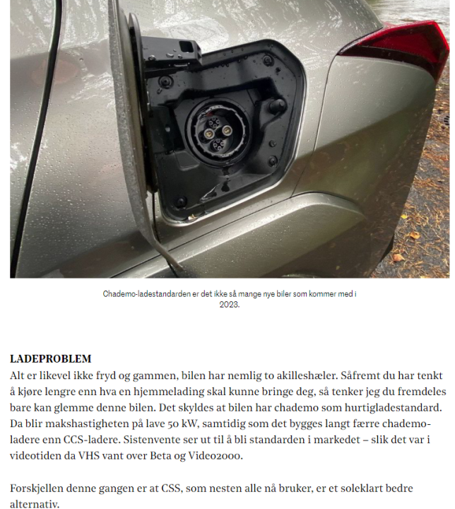

Det der er det jo ingen som helst logikk i...... Den er utdatert før den blir levert...
Men nå har jo ikke akkurat toyota konsernet vært heeeelt frempå med elbilene sine. Hverken lexusen eller bz4x/solterra kom som en banebrytende elbil akkurat :p

Lenke til kommentar
Kaplan skrev (37 minutter siden):
WTF, Lexus har kommet med en oppdatering av UX300, med bl.a større batteri. Men de presterer altså å levere med Chademo in this day and age. Lover ikke bra....
Kanskje det er noe tilsvarende som med Xpeng G3 når den kom til europa. De gikk visstnok for Chademo fordi det ikke var plass til en CCS-kontakt uten å gjøre endringer på karosseriet. Og skulle chassis-endringer gjøres, måtte hele bilen igjennom en ny og dyr godkjenningsprosess i EU. Dette ble vurdert for kostbart før man fikk testet ut det europeiske markedet skikkelig.
Siden UX300 trolig er en modell som ikke vil bli videreført (i hvert fall ikke på dagens platform), tipper jeg Toyota ikke synes det er verd all ekstra-kostnad det medfører å bytte til CCS. Chademo er fremdeles "utbredt nok" til at det ikke er en dealbreaker for folk flest.
Lenke til kommentar
