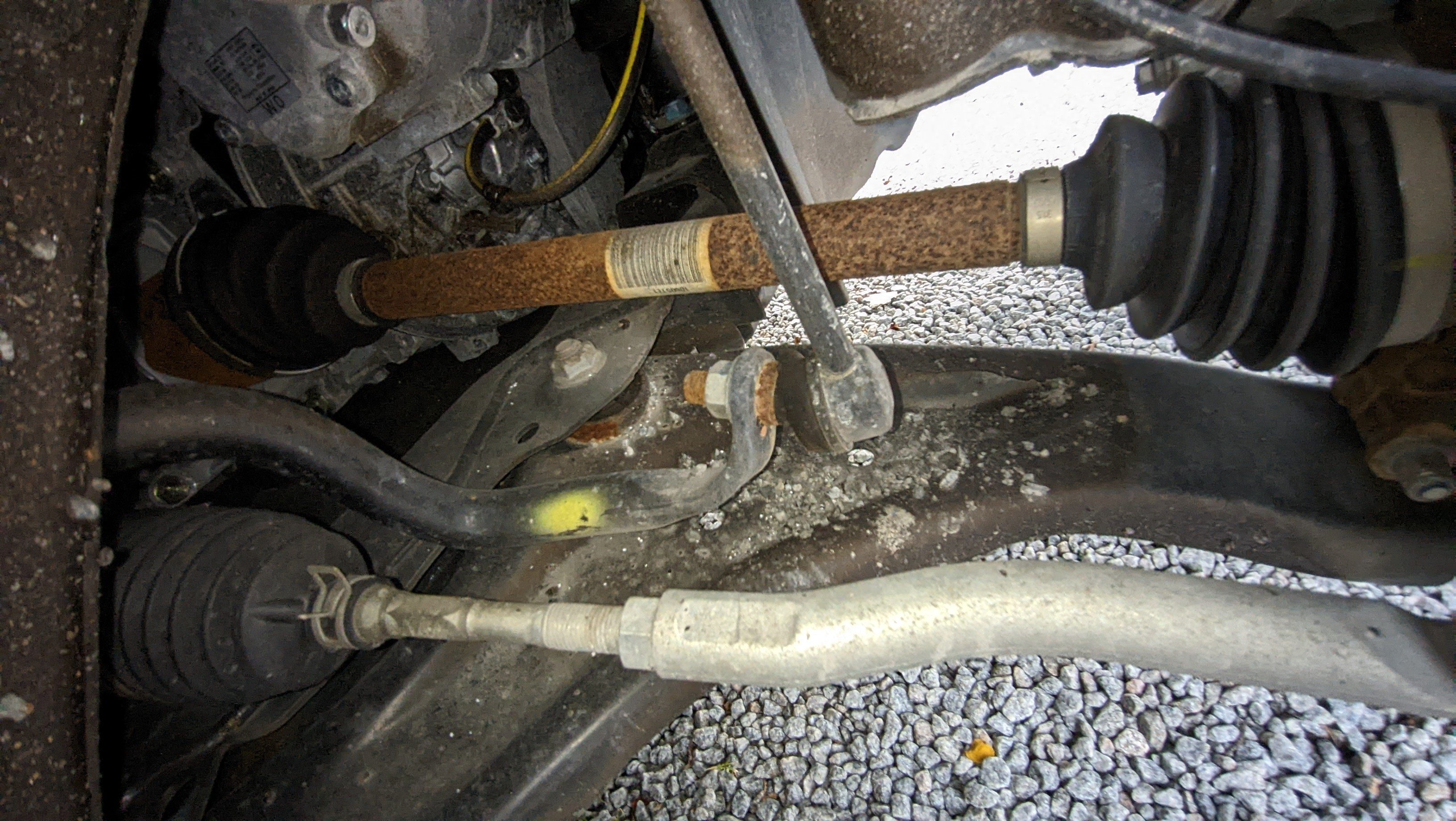

sveibuen Skrevet 8. januar Rapporter Del Skrevet 8. januar (endret) Ny 2023 modell elbil, har kranglet siden sensommer med forhandler! Tectylert da den ankom landet! Hva sier folket? Nissan Leaf 2023 modell(bestilt og kjøpt helt ny) Endret 8. januar av sveibuen Lenke til kommentar

Simen1 Skrevet 8. januar Rapporter Del Skrevet 8. januar sveibuen skrev (3 minutter siden): Hva sier folket? Enten har den stått parkert i sjøvann i lengre perioder eller så har Nissan spart alt for mye på korrosjonsbeskyttelsen på flere ting der. Siden jeg ikke ser noen groing av rur og tang som under en båt, så regner jeg med sistnevnte forklaring er korrekt. 2 Lenke til kommentar

AL123 Skrevet 8. januar Rapporter Del Skrevet 8. januar sveibuen skrev (2 timer siden): Ny 2023 modell elbil, har kranglet siden sensommer med forhandler! Tectylert da den ankom landet! Hva sier folket? Nissan Leaf 2023 modell(bestilt og kjøpt helt ny) Hva er problemet her? Lenke til kommentar

Hanhijnn Skrevet 9. januar Rapporter Del Skrevet 9. januar sveibuen skrev (10 timer siden): Ny 2023 modell elbil, har kranglet siden sensommer med forhandler! Tectylert da den ankom landet! Hva sier folket? Nissan Leaf 2023 modell(bestilt og kjøpt helt ny) WOW! Den ser verre ut enn min 2012 Leaf. 2 Lenke til kommentar

Kajac Skrevet 9. januar Rapporter Del Skrevet 9. januar sveibuen skrev (11 timer siden): Ny 2023 modell elbil, har kranglet siden sensommer med forhandler! Tectylert da den ankom landet! Hva sier folket? Nissan Leaf 2023 modell(bestilt og kjøpt helt ny) Kan ikke se noe tectyl her... Om den er tektylert, så er det kun chassis, ikke hjuloppheng eller andre bærende komponenter. Håper ikke du betalte ekstra for dette. Lenke til kommentar
