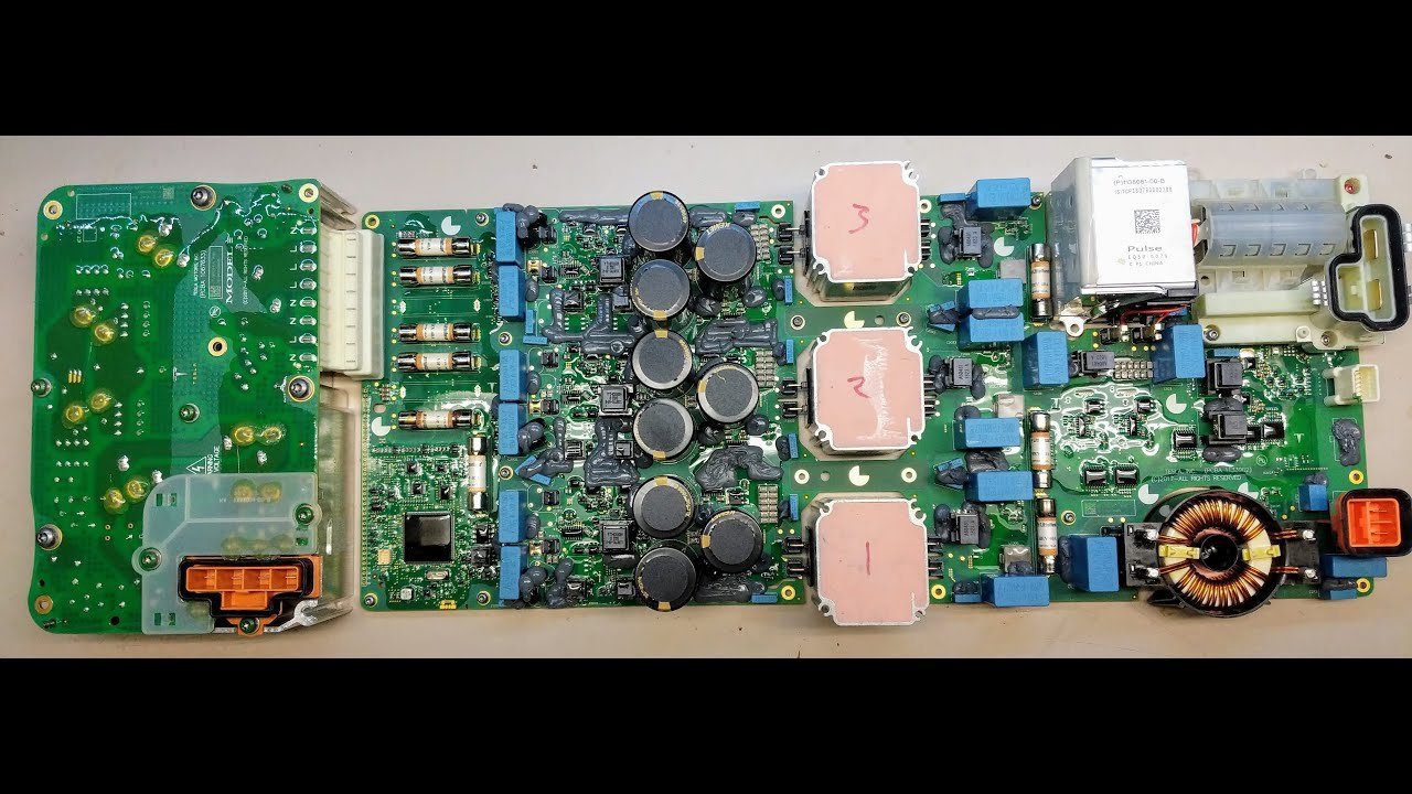

Dette er laderen til en Tesla Model 3
Den leverer 11kW DC som er ganske heftig.
En shucko kan vel levere maks 2.3kW (10A 1 fase) så trenger vel langt nært noe like heftig som dette for fremtidig nødlader.
