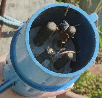

Thor. Skrevet 20. november 2021 Rapporter Del Skrevet 20. november 2021 (endret) Noen jeg besøker jevnlig har en lang skjøteledning med blå industrikontakt som har fire ledere i enden som eneste gode alternativ til lading. I fjor hadde denne kabelen en overgang til schuko som jeg kunne lade bilen min på. Denne overgangen er nå borte og jeg er på jakt etter en ny som jeg kan ha liggende i bilen. Hadde det ikke vært for at det er litt knapp rekkevidde på bilen og at nærmeste akseptable lader er 30 minutter unna "feil vei" (les: 1 time lengre kjøring) så hadde jeg ikke sett meg rundt etter en slik løsning. Det kan se ut som det ikke er meningen med slik overgang på denne kabelen, men jeg spør allikevel. Kan også hende kabelen jeg brukte tidligere var med 3 ledere, men denne også er da i så fall borte. Han som har kontroll på dette er ikke tilsnakkende lengre på grunn av helsa. Finner noe som kalles byggsentral som gjør dette. Men hva med bare kabel (og eventuelt sikring)? Endret 20. november 2021 av Thor. Lenke til kommentar
Powertrainer Skrevet 20. november 2021 Rapporter Del Skrevet 20. november 2021 Thor. skrev (13 minutter siden): Noen jeg besøker jevnlig har en lang skjøteledning med blå industrikontakt som har fire ledere i enden som eneste gode alternativ til lading. I fjor hadde denne kabelen en overgang til schuko som jeg kunne lade bilen min på. Denne overgangen er nå borte og jeg er på jakt etter en ny som jeg kan ha liggende i bilen. Hadde det ikke vært for at det er litt knapp rekkevidde på bilen og at nærmeste akseptable lader er 30 minutter unna "feil vei" (les: 1 time lengre kjøring) så hadde jeg ikke sett meg rundt etter en slik løsning. Det kan se ut som det ikke er meningen med slik overgang på denne kabelen, men jeg spør allikevel. Kan også hende kabelen jeg brukte tidligere var med 3 ledere, men denne også er da i så fall borte. Han som har kontroll på dette er ikke tilsnakkende lengre på grunn av helsa. Finner noe som kalles byggsentral som gjør dette. Men hva med bare kabel (og eventuelt sikring)? Hvis det er en 16A rundstiftkontakt er overgang rett til schuko ingen problem. Er det derimot 32A så må den nedsikres til maks 16A før schukokontakten. Lenke til kommentar
Simen1 Skrevet 20. november 2021 Rapporter Del Skrevet 20. november 2021 @Thor. Er det den aktuelle pluggen der du er på besøk? Den ser direkte brannfarlig ut så korrodert og skitten som den er. Hva er i andre enden av kabelen? Hvis det er schuko så kan du erstatte hele greia med en god skjøteledning med schuko i begge ender. Egentlig bør det stå et jordfeilvern type B på den kursen. 2 1 Lenke til kommentar

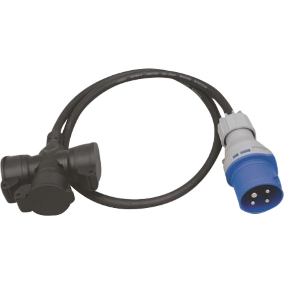

Snowleopard Skrevet 21. november 2021 Rapporter Del Skrevet 21. november 2021 Powertrainer skrev (Akkurat nå): Hvis det er en 16A rundstiftkontakt er overgang rett til schuko ingen problem. Er det derimot 32A så må den nedsikres til maks 16A før schukokontakten. Dette er vel 16 A 230V 3-fas, som er en norsk spesialitet. Den overgangen er vel ikke umulig å få tak i, men ikke akkurat hyllevare. Denne er vel feil kjønn på CEE-kontakten, men skal som sagt være mulig å få en med female på... https://www.elektroimportoren.no/overgang-316-9-til-3xschuko-1-5m-ip44/2428406/Product.html?Referer=googleshopping&gclid=CjwKCAiA1uKMBhAGEiwAxzvX98whOLlimxY7iSTRa-hpnAA6cIcLZmfhTCLEraB9MAoOjXZnQM-5iBoCpaYQAvD_BwE&gclsrc=aw.ds&utm_campaign=googleshopping&utm_medium=na&utm_source=na 1 Lenke til kommentar
Simen1 Skrevet 21. november 2021 Rapporter Del Skrevet 21. november 2021 Ladespesialisten.no har et greit utvalg av adaptere, pluss lager spesialløsninger på bestilling. Jeg tror det var en del Tesla-eiere som kjøpte hele sett med adaptere i 2013-15 da det var større mangel på både AC-ladere og hurtigladere. Tipper derfor det er mange Tesla-eiere som har diverse adaptere liggende å støve. Antagelig også en del lesere av denne tråden. De som har din type adapter til overs og leser her kan jo sende deg en PM om de har en å selge. 1 Lenke til kommentar
Powertrainer Skrevet 21. november 2021 Rapporter Del Skrevet 21. november 2021 Snowleopard skrev (25 minutter siden): Dette er vel 16 A 230V 3-fas, som er en norsk spesialitet. Den overgangen er vel ikke umulig å få tak i, men ikke akkurat hyllevare. Denne er vel feil kjønn på CEE-kontakten, men skal som sagt være mulig å få en med female på... https://www.elektroimportoren.no/overgang-316-9-til-3xschuko-1-5m-ip44/2428406/Product.html?Referer=googleshopping&gclid=CjwKCAiA1uKMBhAGEiwAxzvX98whOLlimxY7iSTRa-hpnAA6cIcLZmfhTCLEraB9MAoOjXZnQM-5iBoCpaYQAvD_BwE&gclsrc=aw.ds&utm_campaign=googleshopping&utm_medium=na&utm_source=na Tror så absolutt han kan bruke den overgangen du fant. Kjønnet er rett fordi vegguttaket er en hunn-kontakt. Fortutsetningen for at det skal lykkes er at vegguttaket er 16A og ikke 32A. 1 Lenke til kommentar
