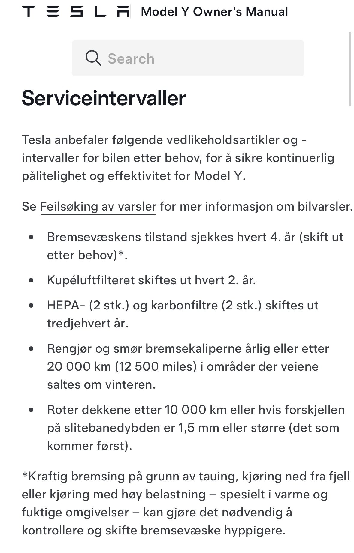

Sjørøver Skrevet 18 timer siden Del Skrevet 18 timer siden Zeph skrev (1 time siden): Mykje som blir gjort på ein typisk elbilservice av andre merker er nok ikkje så prekært for tryggleiken, men det er fint at dei har system for å i det minste oppfordre om service (kanskje tap av garantiordningar òg). Det kan påverke meg direkte om nokon kjem køyrande i ein bil med dårlege bremsar, så eg skulle gjerne sett at Tesla hadde eit meir planlagt serviceprogram, men der kun det nødvendige blir gjort. Ser på min P2 så er det en enkel eukontroll og noen spesifikke ting for bilen, bytter filter og bremsevæske. Ser ikke hvorfor folk skulle kjipe ut på bremsevæske. Spesielt ikke på en stor og tung bil der bremsene brukes sjeldent. Pølse i slaktetiden og alt det der... Lenke til kommentar
Salvesen. Skrevet 18 timer siden Del Skrevet 18 timer siden AL123 skrev (2 minutter siden): Det er faktisk stikk motsatt av det vi diskuterer. Jeg hevder at måling av bremsevæske er ekstremt viktig, men at det må gjøres riktig. Gjør man det riktig, så er det imidlertid omtrent like mye arbeid som å skifte den. Den målingen som du og Complexity beskriver er så godt som verdiløs, spesielt hvis den er utført med en konduktiv tester. Det er igjen din påstand, og jeg definerer ikke målemetoden. Jeg stoler bare på min leverandør at det gjøres godt nok. Jeg ønsker heller at de suger den opp og gjør måling for så å fylle den på igjen not at de slenger på nytt pga det står på en lapp. Selv om det koster mye mer. Å koke den er dog uaktuelt, såklart. Igjen, jeg venter fortsatt på forskning ift påstandene dine. Tesla har holdt på slik i 5+ sykluser av olje påfylling nå og jeg har aldri sett dokumentasjon på at Tesla opplever problemer på dette området. I tillegg har jeg som sagt jobbet med dette, bare utenfor bilbransjen selv og diskutert samme problemstillinger med leverandører der de proklamerer at levetiden ender i X intervall og alt må byttes. Har aldri akseptert slikt. Alt er målbart, med rett metode. Noen metoder er bedre enn andre, men en trenger ikke alltid være perfekt. Lenke til kommentar

AL123 Skrevet 17 timer siden Del Skrevet 17 timer siden Salvesen. skrev (1 minutt siden): Å koke den er dog uaktuelt, såklart. ...... ......I tillegg har jeg som sagt jobbet med dette, bare utenfor bilbransjen selv Her bløffer du for dette har du absolutt ingen kunnskap om. Alle skikkelige verksteder, inkludert Tesla, bruker koking som testmetode for bremsevæske. 5-10 ml med vann i bremsevæsken til en bil er nok til at kokepunktet synker til farlig nivå. Konduktivitetstesting er ubrukelig, da konduktiviteten til bremsevæske varierer fra produsent til produsent, og målingen eblir altfor unøyaktige. De andre testene, som er former for refraktometertesting, er enda verre da brytningsindeksen varierer enda mer, og fordi den påvirkes mer av avleiringer enn av vann. Salvesen. skrev (2 minutter siden): Det er igjen din påstand, Nei, det er omtalt i enhver fagbok om bil/bremser som er skrevet de siste 100årene 3 Lenke til kommentar

Salvesen. Skrevet 17 timer siden Del Skrevet 17 timer siden AL123 skrev (5 minutter siden): Her bløffer du for dette har du absolutt ingen kunnskap om. Alle skikkelige verksteder, inkludert Tesla, bruker koking som testmetode for bremsevæske. 5-10 ml med vann i bremsevæsken til en bil er nok til at kokepunktet synker til farlig nivå. Konduktivitetstesting er ubrukelig, da konduktiviteten til bremsevæske varierer fra produsent til produsent, og målingen eblir altfor unøyaktige. De andre testene, som er former for refraktometertesting, er enda verre da brytningsindeksen varierer enda mer, og fordi den påvirkes mer av avleiringer enn av vann. Nei, det er omtalt i enhver fagbok om bil/bremser som er skrevet de siste 100årene Jeg bløffer ikke, jeg jobber med service og vedlikehold. Dog utenfor bilbransjen. At en koker en liten del av væsken er såklart en mulighet, benekter ikke det. Men å koke hele er såklart ikke en mulighet om en vill bruke den igjen. Og du bløffer som vanlig med mange ord men lite forskning. Som sagt, Tesla har drevet med testing av væske i mange mange år nå. Vis til at det har skapt problemer for de, eller bare slutt å pjatte. Lenke til kommentar

Jotun Skrevet 17 timer siden Del Skrevet 17 timer siden (endret) Nå spør eg, ikke for å ha noen mening i diskusjonen vedr å bytte bremsevæske eller ikke, men pga kommentaren over her med tung bil og bremser som brukes sjeldent. Hva er det som sliter ut en bremsvæsken på en bil? Hvis en bil står i fire år? Hvis man bremser svært mye? Hvis man kjører bil uten å bremse? Ser jo det at for min egen del bruker eg mye mindre de mekaniske bremsene enn eg gjorde på den automatgirte mondeoen min. I mitt hode vil bremsevæsken ha det tøffere i mondeon enn i elbilen? Eller er eg ute og sykler? Altså, hva er det som fysisk degraderer bremsevæsken i en bil. Er det alder eller temperatur? Edit: Det som er synd nå, er at dette spørsmålet mest sannsynlig kommer til å bli brukt mot meg i en annen diskusjon. Men, sikkert verdt å ha et forhold til uansett, så eg tar en for laget. Endret 17 timer siden av Jotun Lenke til kommentar
