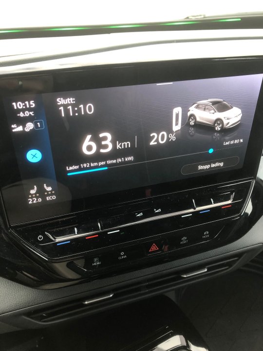

2 spørsmål:
1:
Strålende fornøyd med mye ID4 GTX, eneste ankepunkt er treg hurtiglading.
1 time på 17%-->80%, et et normalt? Startet på 41 kW, så opp mot 56 kW

BenWhittaker skrev (35 minutter siden):
2 spørsmål:
1:

Høres helt normalt ut. Jeg har en Enyaq IV80 som er mer eller mindre samme bilen. Nå på vinteren ligger gjettometeret på et eller annet sted mellom 320 og 400 på 100% batteri, alt etter utetemperatur, hvor mye varme du har på i bilen og hvordan du har kjørt de siste dagene. På sommeren bikker den ganske lett 500.
Hurtiglading har jeg ikke noe innspill på, da jeg på 3,5 år har hurtigladet kanskje 5 ganger, men jeg tror jeg har ligget på rundt 80-100 kW da.

Kommer helt an på. Var dette etter en lang etappe? Usikker på hvordan det er med forvarming på id4, men uansett trengs det tid å varme batteriet når det er kaldt.
Og kaldt batteri er lik redusert ladehastighet.
Vis du har 100% regen tilgjengelig og har et lavt batteriprosent, så skal det ikke være så mye å hente på forvarming, med mindre du skal fra 5-80% eller enda lavere startpunkt.
Min erfaring er at det er mye å hente på middels batterinivå med forvarming, og at % som er regnet som toppen av glasset varier veldig mye fra bil til bil.

Takk for svar folkens! Alt i alt relativt betryggende og oppklarende. Det er ikke forvarming av batteri, og jeg hadde ikke kjørt lenge før jeg ladet. Bilen hadde da stått ute over natta i forkant, så det gir mening. :)

1 hour ago, BenWhittaker said:
2 spørsmål:
1:
Dessverre er det normalt på vinteren. Du har nok ikke forvarming av batteri på din, det kom først på 2024 modellene om jeg ikke husker feil. Men du skal få et triks av meg siden jeg har slitt med det samme: siste 15-20 minuttene før ladestoppen, aksellerer og brems med regen mange ganger etter en annen. Da vil du tappe og lade batteriet i høyt tempo og forhåpentligvis varme det litt opp før ladestoppen. At det ser helt koko ut å kjøre sånn må du da leve med.
Lenke til kommentar
unik42 skrev (42 minutter siden):
Haha! Jeg skal teste dette en gang hvor jeg er i alvorlig tidsklemma. 😁👍
