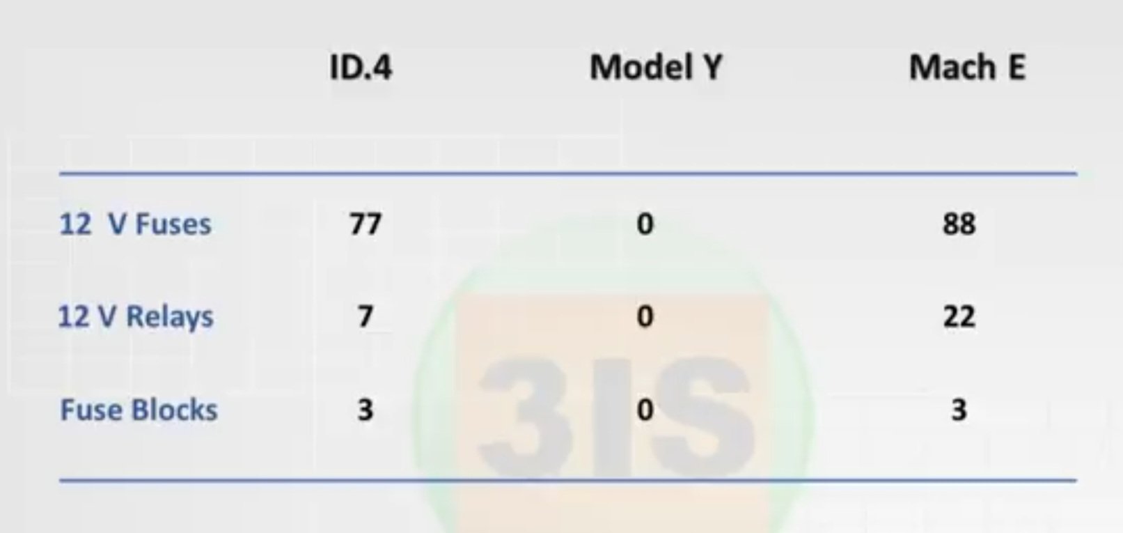

Complexity Skrevet onsdag kl 19:40 Del Skrevet onsdag kl 19:40 (endret) 1 hour ago, kremt said: Delene kommer fra overalt. Knapper, stalks, setejustering fra MB212. Rattstamme fra MB204. Bremser fra Camaro. Viftemotor fra Kia optima. Vindusvisker fra Kenworth lastebil. Gasspedal fra Ford Fusion. Understell ser ut til å være en blanding av E-class og S-class. Dette var for første generasjon S, sikkert gjort veldig mye endringer siden da. Det er egentlig rart de fortsatt selger denne modellen som kom ut i 2012. De kan virkelig ikke selge mange biler i året av denne nå med tanke på hvor gammel den er og hvor dyrt de har priset den. Hjelper at den har over tusen hestekrefter og god plass til en familie. Sammenlignet med tilsvarende biler med samme ytelse og plass er den jo ikke så dyr. 1600kg drar den på krok nå og. Orginale hadde ikke krok. Er vel få eller ingen deler igjen på den fra orginalen, som i grunn var en katastrofe med designfeil på omtrent alt.. Men de har nok lært mye. Forøvrig dette som skjer på gamle Model S: Elendig designa oppheng (ikke camber justering engang) som også er for svakt. Virker å være litt heftigere oppheng på Model S nå: Endret onsdag kl 19:59 av Complexity 1 Lenke til kommentar

Complexity Skrevet torsdag kl 00:13 Del Skrevet torsdag kl 00:13 (endret) 1 hour ago, sverreb said: Hvorfor skal bilkøpere bry seg med dette? Hvilke brukerfordeler mener du dette gir? Slippe å noensinne måtte bytte blybatteriet f.eks. er jo forbruksvare på veldig mange biler om dagen. Veldig tunge er de også kontra liten lithiumpakke. De tåler å bli utladet siden de har BMS, kontra blybatterier som gjerne dør helt om det blir tomt. Ekstra fint i kulda for da frostsprenges det gjerne også. Og ved å slippe sikringer og releer osv slipper man veldig mye unødvendig kabel som igjen gjør bilen billigere. Og jeg har byttet en del sikringer på biler og visse løsninger på plassering av dem har vært helt horribel.. Da er det litt enklere å bare slå på "sikringen" igjen på skjermen. Du foretrekker kansje skrusikringer i sikringsskapet ditt hjemme? Endret torsdag kl 00:18 av Complexity Lenke til kommentar
Trestein Skrevet torsdag kl 00:20 Del Skrevet torsdag kl 00:20 Complexity skrev (5 minutter siden): Slippe å noensinne måtte bytte blybatteriet f.eks. er jo forbruksvare på veldig mange biler om dagen. Veldig tunge er de også kontra liten lithiumpakke. Og ved å slippe sikringer og releer osv slipper man veldig mye unødvendig kabel som igjen gjør bilen billigere. Og jeg har byttet en del sikringer på biler og visse løsninger på plassering av dem har vært helt horribel.. Da er det litt enklere å bare slå på "sikringen" igjen på skjermen. Du foretrekker kansje skrusikringer i sikringsskapet ditt hjemme? Forbruksvare? Mine biler har hatt 12v bly orginalbatteri i over 12år. Burde ikke være slitasje på dem ved korrekt bruk. 4 Lenke til kommentar
Complexity Skrevet torsdag kl 00:27 Del Skrevet torsdag kl 00:27 (endret) 13 minutes ago, Trestein said: Forbruksvare? Mine biler har hatt 12v bly orginalbatteri i over 12år. Burde ikke være slitasje på dem ved korrekt bruk. Spør en Ioniq 5 eier hvor mange 12V batterier som har blitt skiftet feks... Skulle ikke være så vanskelig nei men det er tydeligvis det for en del produsenter, og de ville spart seg mye tid og penger om de brukte lithiumbatterier som tålte å bli tømt så bilene bare kunne blitt jumpstarta hver gang 12V ble tomt. Kjøper du en hongqi får du med en startbooster til 12V på kjøpet.. føles ikke ut som ett bra tegn.. Endret torsdag kl 00:33 av Complexity Lenke til kommentar
Kalle Klo Skrevet torsdag kl 06:39 Del Skrevet torsdag kl 06:39 6 hours ago, Complexity said: Slippe å noensinne måtte bytte blybatteriet f.eks. er jo forbruksvare på veldig mange biler om dagen. Veldig tunge er de også kontra liten lithiumpakke. De tåler å bli utladet siden de har BMS, kontra blybatterier som gjerne dør helt om det blir tomt. Ekstra fint i kulda for da frostsprenges det gjerne også. Og ved å slippe sikringer og releer osv slipper man veldig mye unødvendig kabel som igjen gjør bilen billigere. Og jeg har byttet en del sikringer på biler og visse løsninger på plassering av dem har vært helt horribel.. Da er det litt enklere å bare slå på "sikringen" igjen på skjermen. Du foretrekker kansje skrusikringer i sikringsskapet ditt hjemme? Har ikke byttet en sikring på bilene mine de siste 20 år... Hvis de ryker ofte, er det nok heller et symptom på andre designfeil, evntuell merkelig bruk. 1 Lenke til kommentar
Complexity Skrevet torsdag kl 09:03 Del Skrevet torsdag kl 09:03 (endret) 2 hours ago, Kalle Klo said: Har ikke byttet en sikring på bilene mine de siste 20 år... Hvis de ryker ofte, er det nok heller et symptom på andre designfeil, evntuell merkelig bruk. Nei det er heldigvis sjelden de ryker på moderne biler. På biler som ikke tukles med er det gjerne 12V uttaket i bilen og hengerpluggen som får sikringene sine blåst. Har og vært borti gåen sikring til OBD porten. Alt dette grunnet rariterer som har vært plugget inn. Men det er vel ikke vits å tviholde på gammel teknologi av den grunn. Dobbelt opp med kabel og tilkoblinger gir bare flere potensielle feilkilder. Noen år gammel denne oversikten men tviler på at verken VW eller Ford har roet ned på antall tilkoblinger.. Endret torsdag kl 09:04 av Complexity Lenke til kommentar
kremt Skrevet torsdag kl 09:26 Del Skrevet torsdag kl 09:26 9 hours ago, Complexity said: Du foretrekker kansje skrusikringer i sikringsskapet ditt hjemme? Hvis det ikke er ødelagt, ikke fiks det.... En skrusikring går nesten aldri, og er fortsatt lovlig å ha i drift. Hvilke fordeler gir det kunde å ha "moderne" sikringer som du fabler om hele tiden? Jeg ser jo stadig biler som kjører rundt med gammeldagse hjul for eksempel, hvorfor har de ikke gått over til belter? 2 Lenke til kommentar
Trestein Skrevet torsdag kl 09:38 Del Skrevet torsdag kl 09:38 Complexity skrev (32 minutter siden): Nei det er heldigvis sjelden de ryker på moderne biler. På biler som ikke tukles med er det gjerne 12V uttaket i bilen og hengerpluggen som får sikringene sine blåst. Har og vært borti gåen sikring til OBD porten. Alt dette grunnet rariterer som har vært plugget inn. Men det er vel ikke vits å tviholde på gammel teknologi av den grunn. Dobbelt opp med kabel og tilkoblinger gir bare flere potensielle feilkilder. Noen år gammel denne oversikten men tviler på at verken VW eller Ford har roet ned på antall tilkoblinger.. Man må jo ha ett eller annet som bryter kretsen ved for høy strøm, spørsmålet er hva som skjer med teslas "ikke" sikringer? Er de lette å skifte ut? enkle å feilsøke for eier? Hva er prisen om de ryker? Dagens sikringer er utrolig enkle å skifte, feilsøke og rimelige. Dessuten. Teslas løsning ser ikke ut til å gi fordeler på driftsikkerhet? Har man en kort slutning i el systemet hjelper det fint lite å resette? 1 Lenke til kommentar
Complexity Skrevet torsdag kl 09:48 Del Skrevet torsdag kl 09:48 (endret) 14 minutes ago, Trestein said: Man må jo ha ett eller annet som bryter kretsen ved for høy strøm, spørsmålet er hva som skjer med teslas "ikke" sikringer? Er de lette å skifte ut? enkle å feilsøke for eier? Hva er prisen om de ryker? Dagens sikringer er utrolig enkle å skifte, feilsøke og rimelige. Dessuten. Teslas løsning ser ikke ut til å gi fordeler på driftsikkerhet? Har man en kort slutning i el systemet hjelper det fint lite å resette? Det gir fordeler når det kommer til feilsøking. Bilen vet nøyaktig hvilken krets som har feilet og om den har feilet grunnet kortslutning eller brudd. Dette gjør også feilsøking lettere å gjøre over internett så man slipper å levere bilen inn på verksted. Får vel også loggført nøyaktig når det skjedde og sikkert masse annen nyttig data. Mye mere moderne løsning som var hele poenget mitt. Nå går jo Tesla bort fra 16V og over på 48V. De slutter jo også med canbus og går helt over til ethernet. Mens de andre fortsetter med blybatterier og mekaniske releer.. Endret torsdag kl 09:53 av Complexity Lenke til kommentar

Jotun Skrevet torsdag kl 10:26 Del Skrevet torsdag kl 10:26 Hvertfall vannvittig glad eg har automatsikringer på båten min fra 2006. Det kan faktisk være at sikringer ryker uten at det er et gigantisk problem som må fikses før man bytter sikringen. Og da er det kjedelig å ikke ha den sikringen. Lett eksempel: Sikringen gikk på servopumpen grunnet treghet på styresylinderen. Den trengte kun å moves opp så var problemet løst. Da hadde eg hatt en utfordring hvis eg ikke hadde hatt automatsikringer, for eg hadde ikke erstatning. Da kan man jo selvsagt si at det er jo ikke noe problem, for man har jo med seg erstatning. Ja nettopp, og da er det en stor fordel å eliminere den kilden til et problem. For man trenger ikke tenke på at man har med seg alle sikringer man kanskje kan trenge. Så hvordan det IKKE er en fordel kan eg ikke fatte. Men nødvendig? Det er en helt annen sak. Sånn utenom det: Hvis Kremt mener at en skrusikring i et hus er godt nok fordi de ikke ryker så applauderer eg hvertfall det argumentet. Men applausen er ironisk. Det er en grunn til at det ikke brukes lengre, og faktisk ikke en gang er lov å bruke når man skal lage nytt. Men det har lite og ingenting med automatsikringer i bil å gjøre. 1 Lenke til kommentar
Trestein Skrevet torsdag kl 10:38 Del Skrevet torsdag kl 10:38 Complexity skrev (47 minutter siden): Det gir fordeler når det kommer til feilsøking. Bilen vet nøyaktig hvilken krets som har feilet og om den har feilet grunnet kortslutning eller brudd. Dette gjør også feilsøking lettere å gjøre over internett så man slipper å levere bilen inn på verksted. Får vel også loggført nøyaktig når det skjedde og sikkert masse annen nyttig data. Mye mere moderne løsning som var hele poenget mitt. Nå går jo Tesla bort fra 16V og over på 48V. De slutter jo også med canbus og går helt over til ethernet. Mens de andre fortsetter med blybatterier og mekaniske releer.. Hvordan fikser man en kortslutttet pære eller gnag på en ledning via remote? 1 Lenke til kommentar
Complexity Skrevet torsdag kl 10:45 Del Skrevet torsdag kl 10:45 (endret) 19 minutes ago, Trestein said: Hvordan fikser man en kortslutttet pære eller gnag på en ledning via remote? Når kunden har null peiling og bare prater uforståelig kan serviceteknikern logge inn på bilen og se hvor problemet er og ta med riktige deler når de kommer kjørende hjem til deg for å fikse. Eventuelt når gunnhild på 67 har plugget i en tilhenger som er like gammel og "sikringa" til hengerpluggen har gått. Da slipper hun å levere inn bilen på verkstedet for å få de til å bytte sikringen. De bare nullstiller den over internett for henne. Eneste ulempen jeg ser er at verksteder vil tjene mindre penger på feilsøking og reparasjoner som kansje eg grunnen til at de holder igjen. Endret torsdag kl 10:58 av Complexity 1 Lenke til kommentar
uname -i Skrevet torsdag kl 11:02 Del Skrevet torsdag kl 11:02 (endret) Complexity skrev (16 minutter siden): Når kunden har null peiling og bare prater uforståelig kan serviceteknikern logge inn på bilen og se hvor problemet er og ta med riktige deler når de kommer kjørende hjem til deg for å fikse. Eventuelt når gunnhild på 67 har plugget i en tilhenger som er like gammel og "sikringa" til hengerpluggen har gått. Da slipper hun å levere inn bilen på verkstedet for å få de til å bytte sikringen. De bare nullstiller den over internett for henne. Eneste ulempen jeg ser er at verksteder vil tjene mindre penger på feilsøking og reparasjoner som kansje eg grunnen til at de holder igjen. 50 spenn på at det er en billigere løsning. Det er hovedmotivasjonen til alle Teslas såkalte forbedringer. Endret torsdag kl 11:02 av uname -i 3 1 Lenke til kommentar
Jotun Skrevet torsdag kl 11:29 Del Skrevet torsdag kl 11:29 Det er ikke en forbedring? 1 Lenke til kommentar
Complexity Skrevet torsdag kl 11:31 Del Skrevet torsdag kl 11:31 (endret) 30 minutes ago, uname -i said: 50 spenn på at det er en billigere løsning. Det er hovedmotivasjonen til alle Teslas såkalte forbedringer. Tja det kan godt hende de har spart en del ja. De kom med dette i 2018 så de har spart en del på innkjøp av sikringer og releer siden da. Og ikke minst unødvendig kabling. Men sikkert ikke helt gratis å ha e-fuse i alle bilene heller. Min bil har 4 e-fuse blokker og jeg kan se live hvor mye strøm hver av de leverer. Er en forran, en bak og en på hver side av bilen som alle distribuerer til ting i nærheten. Endret torsdag kl 11:33 av Complexity Lenke til kommentar
