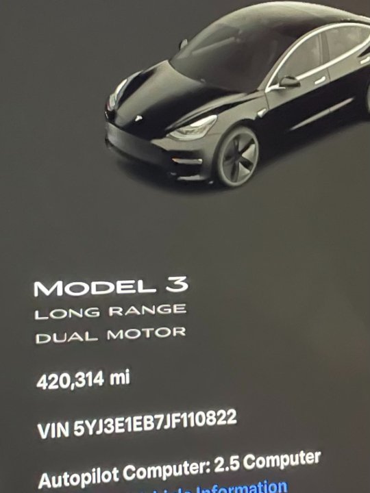

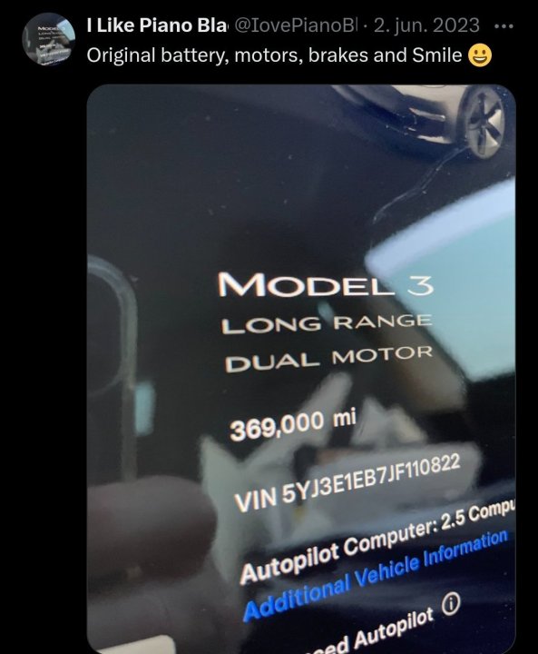

Jeg har en arbeidskollega som har en Tesla Model S som han kjøpte flunkende ny for 10 år siden. Den bilen har gått litt over 300.000km, men han har byttet batteri hele fire ganger i den bilen og han har hatt en drøss andre småproblemer. I dag er den bilen så lite verdt at det er mer lønnsomt og bare kjøre den til den stopper.
Jeg tror at det generelle hovedproblemet med tanke på kjørelengde er tiden. Med det så mener jeg at jo eldre en bil blir jo mindre "tåler" den. Rust begynner å smålig dukke opp, foringer begynner å morkne, bremseslanger og ellers andre ting slites også. Det at selve batteripakken holder er en ting, men det hjelper jo lite når resten av bilen er skrap.
Så grunnen til at denne bilen har gått veldig mye, er fordi han har kjørt ekstremt mye. Så vet man vel kanskje ikke noe om hvilke utgifter han har hatt på bilen gjennom tiden?
Men folk flest kjlrer ikke så mye bil og da er det nesten ikke mulig og oppnå 2 mill km. Kjører man 20k i året som er ganske mye så må man eie bilen i 100 år før man når 2 mill km. Da tenker jeg nok at en hvilken som helst bil hadde smuldret opp uansett.

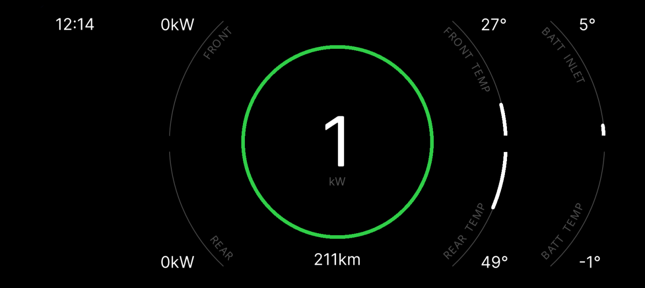

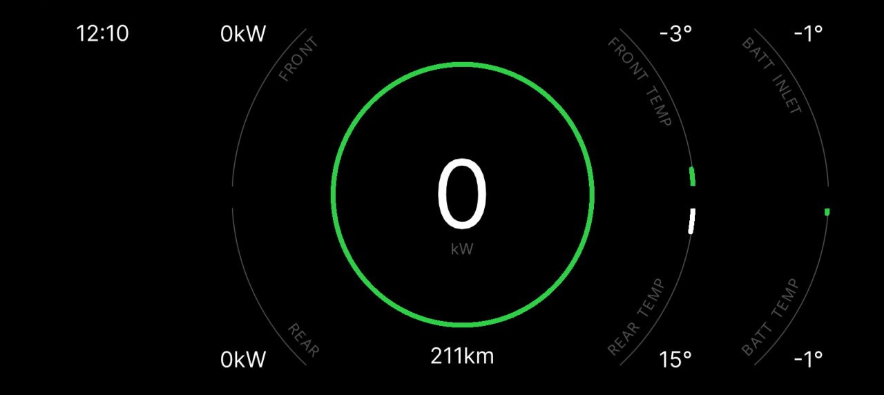

Hjelper også godt at motorene alltid (om man er flink) har driftstemperatur før man bruker dem.
Testet litt raskt på min bil nå. Er ikke så kaldt i dag men rakk å få driftstemperatur på motorene etter bare 4 minutterer med forvarming.
Tar vel litt lengere tid å få olja å sånt like varm så burde la bilen stå lengere før man kjører dog.
