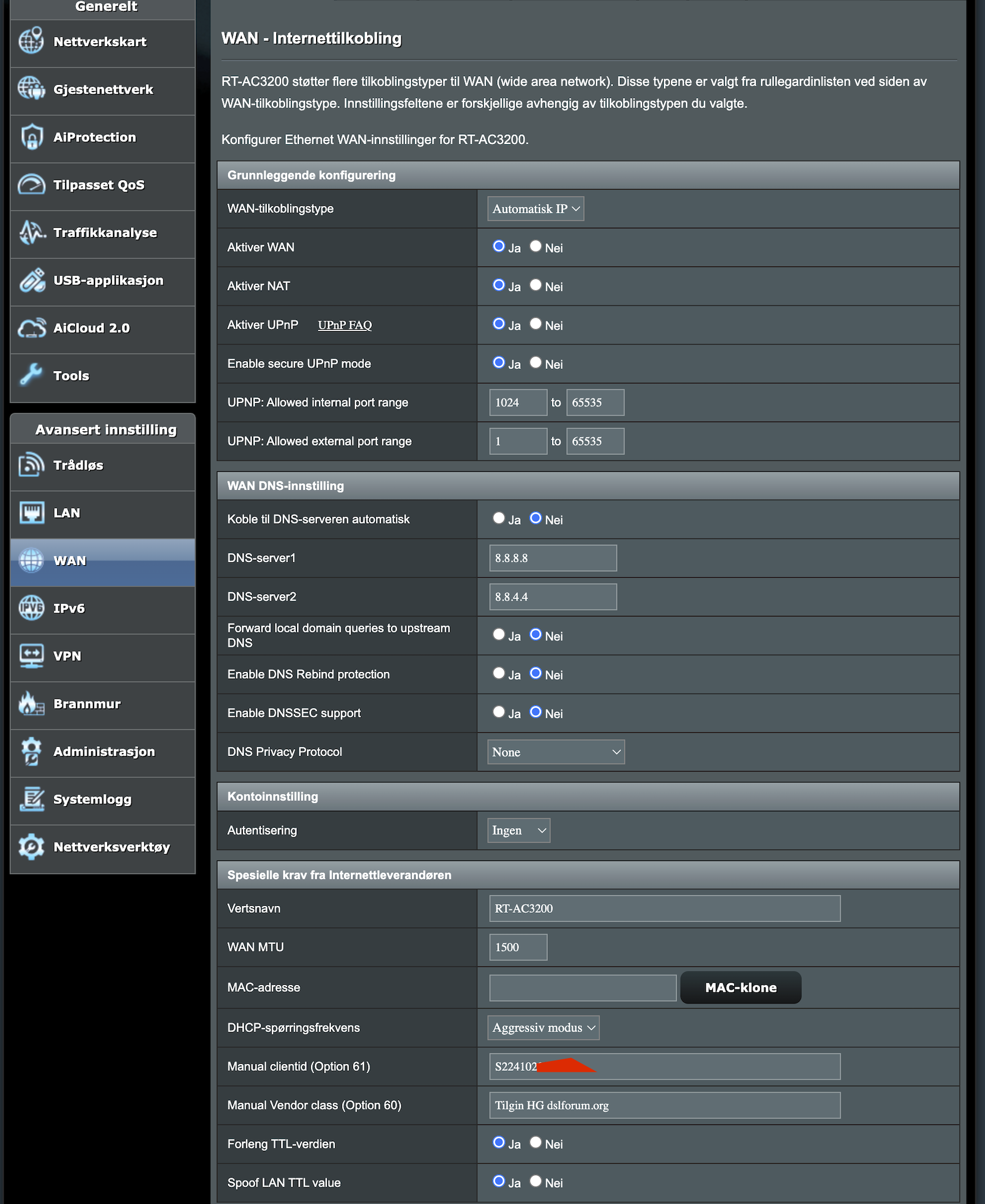

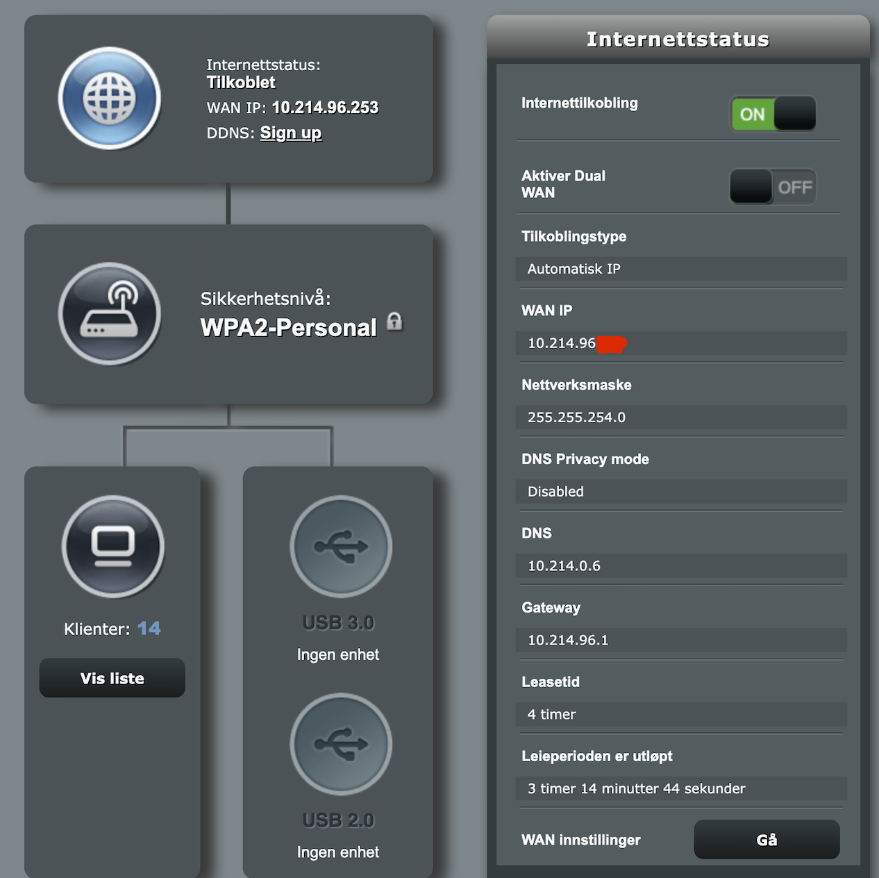

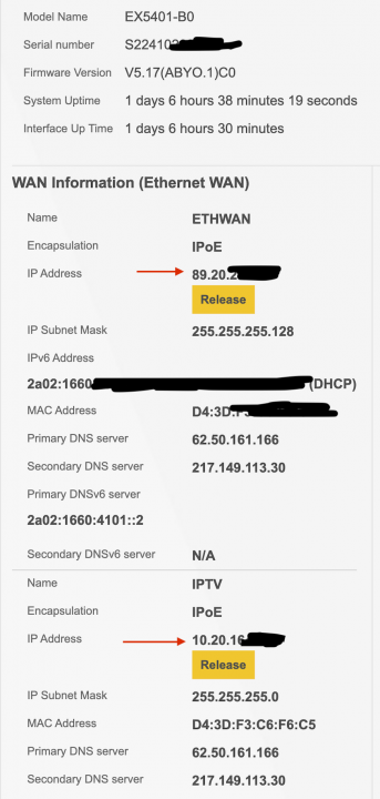

thomst Skrevet 19. oktober 2022 Del Skrevet 19. oktober 2022 Heisann, jeg prøver å sette dette opp på min Asus RT-AC3200 for å unngå dobbel NAT-ing. Asus routeren støtter ikke å sette "option 60", men jeg la inn custom firmware (https://www.asuswrt-merlin.net/), og nå kan jeg fylle inn Option 60 og 61. Men får det ikke helt til å fungere, jeg har ikke fått satt VLAN ID til 10 som nevnt tidligere i tråden, hva er det for noe? Og er det noen som vet om det er mulig å sette på min Asus router? Jeg har forresten fått en ny Zyxel boks fra Enivest etter at jeg klagde nok en gang på Tilgin boksen, når denne er koblet til får jeg ekstern IP 89.20.etc., og en IP 10.20.146.etc. for IPTV. (Jeg har ikke IPTV) Prøvde å legge inn følgende i Asus router: Får tildelt en IP av enivest, men har ikke internett. Der står "Tilkoblet", ser ut som DNS fungerer, men får ikke internett? Noen som har forslag? :-) Lenke til kommentar
APZ171RW Skrevet 19. oktober 2022 Del Skrevet 19. oktober 2022 thomst skrev (På 19.10.2022 den 10.35): Men får det ikke helt til å fungere, jeg har ikke fått satt VLAN ID til 10 Ekspander Ja da funker det ikke. IP-adressen du får tildelt der (WAN IP 10.214.96.xxx) er en lokal adresse (du kan kjenne de igjen på at de starter med 192./172./10.), det vil si, "lokalt" i dette tilfelle betyr i Enivests "indre" nettverk, og som ikke blir rutet videre til internettet. Du må få definert at tilkoblingen skal være til det virtuelle lokale nettverket (VLAN-et), som tildeler deg den riktige ruten videre. Og det er VLAN 10. Har ikke peiling på Asus men hvis du ikke finner noe alternativer i GUI'et, så må du kanskje inn og konfigurere det via kommandolinjen (hvis det er en mulighet for det), eller gjennom å modifisere en eller annen konfigurasjonsfil. Lenke til kommentar
APZ171RW Skrevet 19. oktober 2022 Del Skrevet 19. oktober 2022 thomst skrev (På 19.10.2022 den 10.35): jeg prøver å sette dette opp på min Asus RT-AC3200 for å unngå dobbel NAT-ing Ekspander Det unngår du hvis du setter Asus'en i Access Point modus. Så kan du la Enivest-røklet ta seg av resten, eventuelt også deaktivere wifi på den hvis du bare vil bruke Asusen. Lenke til kommentar
locked Skrevet 18. november 2022 Del Skrevet 18. november 2022 (endret) locked skrev (På 3.10.2022 den 19.42): Ein ting eg har tenkt på medan eg ventar på å få inn fiber igjen, det er mykje snakk om tilgin her no, men eg veit at Enivest no har gått over til ZyXel med Wifi6 til privatkundar. Dog brukar dei fortsatt Tilgin sin medieconverter så langt eg har sett. Mon tru om ein må ha andre verdiar på DHCP options for å få dette til å fungere? Ekspander Eg svarar meg sjølv, nyttig info for andre som måtte kome etter meg: 1. MAC adressa som står på den nye ZyXel modemet er IKKJE WAN-port mac-adresse. 2. VLAN fortsatt på 10 3. DHCP Option 60 skal vere "EX5401-B0" Eg sette berre opp nettverksadapteren min til VLAN:10 og sette opp min egen DHCP server på PC'en, då fekk eg all informasjonen eg trengde av Wireshark. (filter udp.port == 68) så kjem infoen i ein av dei første meldingane som heiter DHCP Request. Brukar TFTPD64 DHCP server til andre ting så har den, ikkje intuitivt med fungerar bra). jayc skrev (På 14.11.2021 den 8.18): Heilt magisk! 😀 Fungerer det uten mac clone? DM skal vel støtte dette no? Hadde dette funka uten media konverten, fibersnor direkte inn på DM? Les litt blanda resultat av akkurat dette utanfor Noreg. Men i utgangspunktet ikkje så vesentleg. Det som er avgjerande for eit godt og stabilt nett, er å sleppe Tilgin router. USG har løyst dette fantastisk, sålenge ein klare seg under 250mbit linje. Per no er det rikeleg med kapasitet. Ekspander Eg har sett dette opp på Dream Machine, alle options er i det nye UI'et, ingen problem med det. Ikkje prøvd IPv6, har Tilgin MC til DM, fibersnor rett i DM fekk eg ikkje forbindelse på, så der må det feilsøkast litt. Eg har egen termineringsboks for fiberen i staden for Tilgin sin, har ikkje sett av plass i skapet til sånn drit. Detta blir kjekt Endret 18. november 2022 av locked 1 Lenke til kommentar

baguett Skrevet 1. januar 2023 Del Skrevet 1. januar 2023 Jeg fikk dette til med merlin firmware på min Asus RT-AX68U router! La inn VLAN ID 10 under LAN - IPTV. kopierte MAC fra zyxel, la også inn option 60 (EX5401-B0) og option 61 (serienr fra zyxel). Har ikke fått testet det over tid, men so far so good Helt idiotisk at ikke Enivest kan tilby en enklere løsning enn dette. Lenke til kommentar

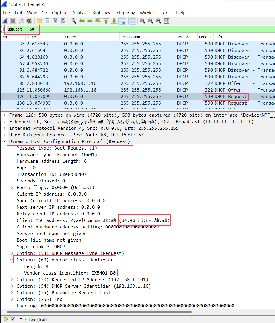

SecondMouse Skrevet 4. mai 2024 Del Skrevet 4. mai 2024 (endret) Denne posten var opprinnelig et spørsmål om konfigurasjon i pfSense. Fant ut av det, så jeg redigerer posten til å inneholde fremgangsmåten: Egen router/firewall: Netgate 2100. Firmware: pfSense plus 24.03-RELEASE Enivest-router: Tilgin HG 2301 1. (Kan hoppes over) Først valgte jeg å inspisere en DHCP-request som Tilgin routeren sender til Enivest sin DHCP-server. Dette var bare for å bekrefte at Option 60 "Tilgin HG dslforum.org" fremdeles gjelder. Måten jeg gjorde dette på var å bruke en dum (vanlig/unmanaged) switch i midten. Portene på dum switch: Port 1: Kabel fra mediekonverter. Port 2: Kabel fra WAN-porten på Tilgin routeren. Port 3: Kabel fra nettverkskortet på PCen jeg bruker. På PCen må to ting være i orden. 1) Programmet Wireshark for inspeksjon av nettverkstrafikk og 2) at nettverkskortet støtter VLAN. Hvis nettverkskortet ikke støtter det kan du benytte følgende oppskrift for å lage et virtuelt nettverkskort. Sett VLAN id til 10. Inne i Wireshark velger du å overvåke trafikken på det virtuelle nettverkskortet (gitt at du fulgte oppskriften). Dersom du ikke umiddelbart ser en DHCP-request så kan du filtrere med "udp.port == 68" for et smalere utvalg. På Option 60 skal det stå "Tilgin HG dslforum.org" hvis du har en Tilgin router fra enivest. 2. Inne i pfSense sin webGUI er det bare noen få ting som må endres. 1. Interfaces -> Assignments -> Interface Assignments: WAN må settes til den fysiske WAN porten om dette ikke allerede er gjort. 2. Interfaces -> WAN -> General Configuration: Enable interface 3. Interfaces -> WAN -> MAC Address: Skriv inn MAC-adressen som du finner på undersiden av din Enivest-router. 4. Interfaces -> Assignments -> VLANs: Legg til VLAN 10 for din fysiske WAN interface 5. Interfaces -> Assignments -> Interface Assignments: Sett WAN til "VLAN10 on [fysisk WAN interface]" 6. Interfaces -> WAN -> DCHP Client Configuration: Skru på Advanced Configuration 7. Interfaces -> WAN -> Lease Requirements and Requests -> Send options: dhcp-class-identifier "Tilgin HG dslforum.org" Her er bilder om det skulle være noen tvil: VLAN 10 indikeres ved at det står mvneta0.10 Skru på DHCP Advanced Configuration Fyll inn send options: Når disse innstillingene er aktivert skal du få en DHCP-lease og komme deg på nett. Endret 6. mai 2024 av SecondMouse løsning 1 Lenke til kommentar

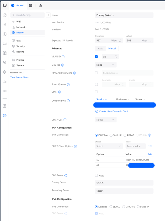

thomst Skrevet 12. mai 2024 Del Skrevet 12. mai 2024 Fungerte på første forsøk med Ubiquiti coud gateway ultra 🚀 1 Lenke til kommentar
