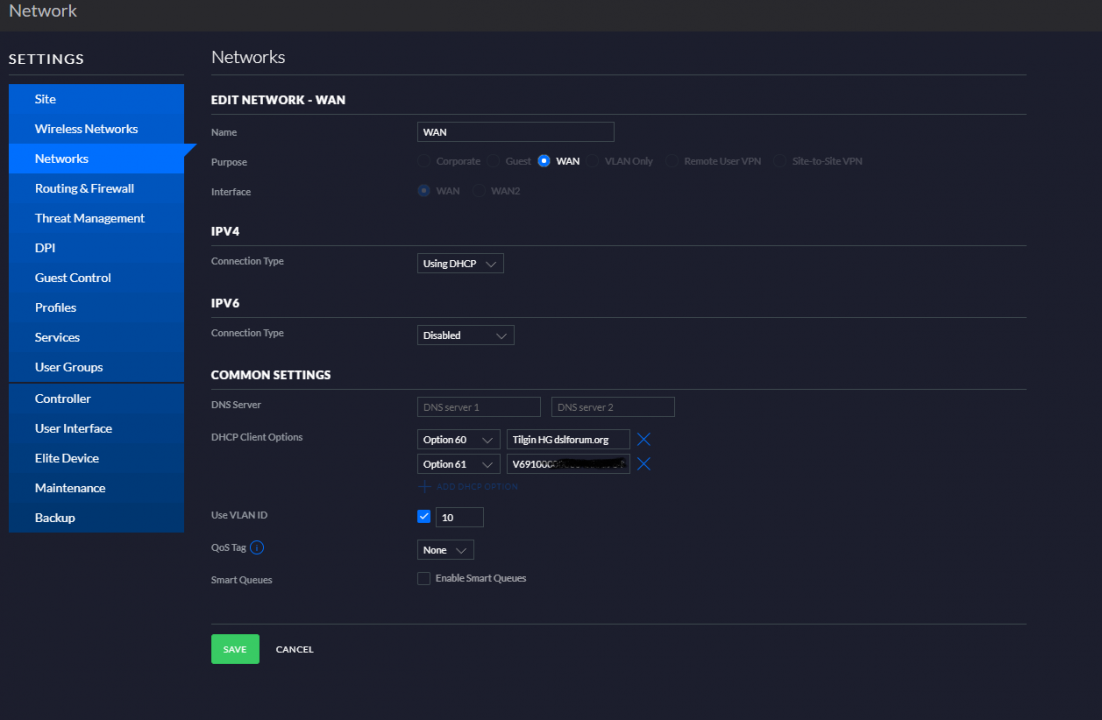

Ser ut til at Ubiquiti har tatt litt til seg og opprettet litt meir options i WAN configen. Legger ved bilde av korleis mitt oppsett er med DHCP optionsa 60 og 61 som fungerer. Dette er, som sakt før i tråden, fra Tilgin modem og DHCP handshake.
Ser ut til det virker her med kun desse optionsa, skal oppdatere om det endrer seg.
Option 60 - Tilgin HG dslforum.org
Option 61 - Serienummer fra modem eller fra klisterlappen på modemet.
Vlan ID - 10 (som sakt før i tråden)

JayJay347 skrev (På 9.11.2021 den 19.52):
Heisann,
Tenkte hoppe på den her sidan det er mykje god info her. Fekk inn fiber i går, med Tilgin konverter og modem.
Eg har Dream Machine først i nettet, så no står det som konverter - Dream machine - switch.
Versjonen på Dream Machine er 1.9.3.3438, og UIet er satt til det gamle. Veit ikkje om alle options er der med nye, ikkje testet enda.

Heilt magisk! 😀
Fungerer det uten mac clone? DM skal vel støtte dette no?
Hadde dette funka uten media konverten, fibersnor direkte inn på DM?
Les litt blanda resultat av akkurat dette utanfor Noreg. Men i utgangspunktet ikkje så vesentleg. Det som er avgjerande for eit godt og stabilt nett, er å sleppe Tilgin router.
USG har løyst dette fantastisk, sålenge ein klare seg under 250mbit linje. Per no er det rikeleg med kapasitet.

Uten MAC clone ja. Eg starta i "Nytt grensesnitt", der det blei MAC clone, Vlan osv, men mangla DHCP options 60 og 61. Funka dårlig, så testa med gamle. Der var det ikkje mulig å sette MAC clone (utenom i SSH/CLI, men det er eit eige kapittel føler eg), men ville no prøve. Fungerte knall med kun det som er avbilda. Ein fotnote kan vere at utstyret mitt er heilt ferskt, så veit ikkje om dei har fått låst MAC til noke enda. OM dette er noko dei gjer. Kan eventuelt prøve Tilgin boksen om ei stund, da skal den jo teoretisk ikkje fungere :)
Fibersnor rett i DM, da vil eg tru du kanskje tenkte på UDM Pro med SFP+ modul? Eg vil tru dette skulle fungert fint, tenkte prøve det når eg oppgraderer switchen til 10G. Ikkje planlagt enda, men ser ingen grunn til at konverteren skal trenge vere framfor UDM(pro)!

Til info ser det ut som Enivest har fjerna kravet om DHCP option 125. Etter å ha fjerna denne option på min eigen PfSense boks og ein router eg har installert hos nokon andre i helga så fungerer alt som det skal.
Så no er det kun krav om å sette option 60 på routeren sin DHCP.
