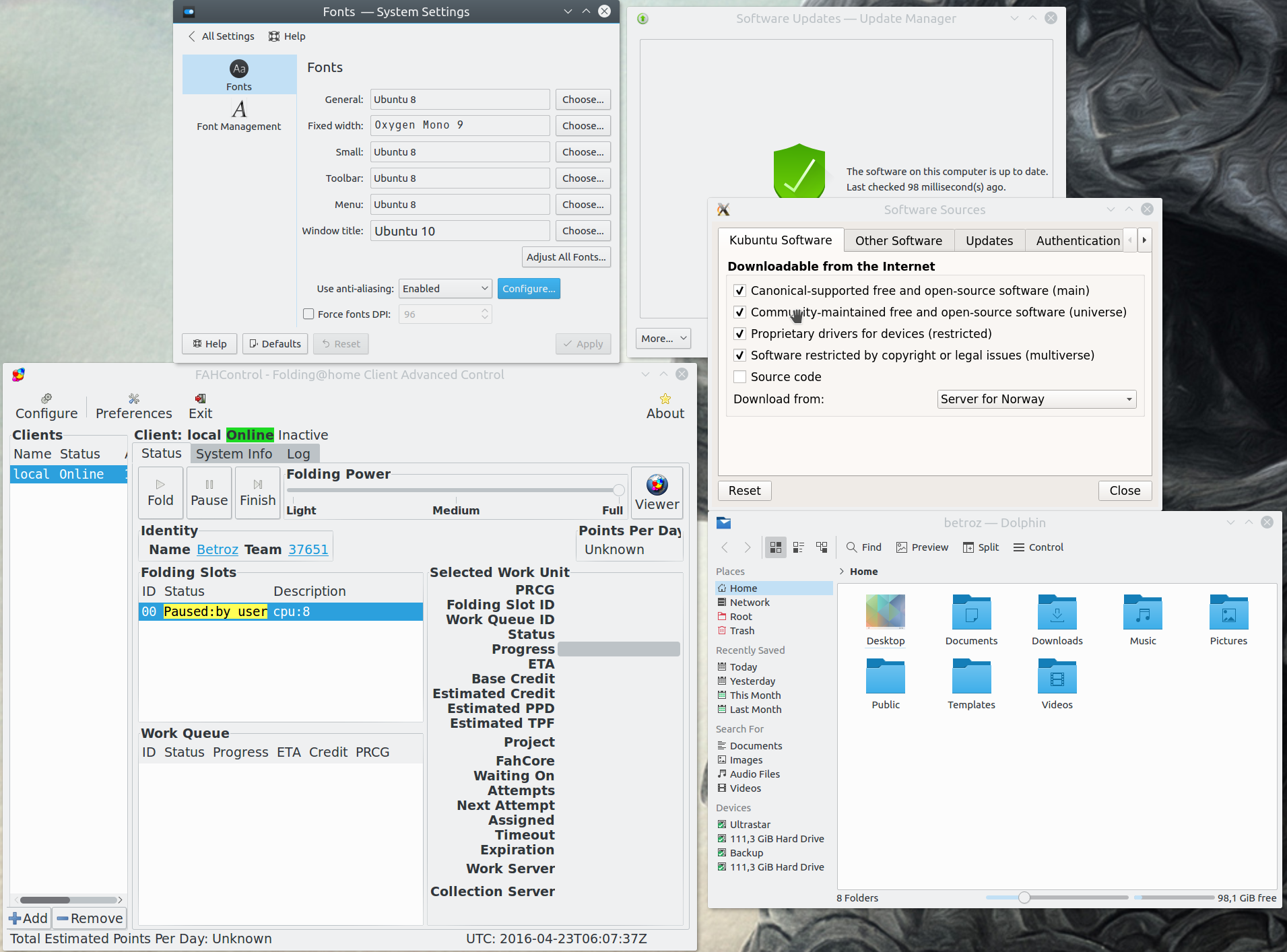

Betroz Skrevet 23. april 2016 Forfatter Del Skrevet 23. april 2016 Jeg legger ved en screenshot som viser hva jeg mener her : Som dere ser roter Kubuntu det til her Lenke til kommentar

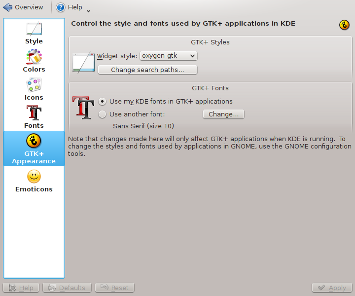

olear Skrevet 23. april 2016 Del Skrevet 23. april 2016 Enhver KDE-installasjon burde ha denne: Så er vel bare snakk om å installere manglende pakke (hvis den ekisterer for KDE5), du kan også configurere GTK ved å endre ~/.gtkrc-2.0 (3.0 for GTK3 regner jeg med?). Lenke til kommentar

Betroz Skrevet 23. april 2016 Forfatter Del Skrevet 23. april 2016 Enhver KDE-installasjon burde ha denne: Kubuntu 16.04 har det innebygget. Dessuten er det ikke bare GTK apps som bugger. Se screenshot'n min ovenfor. Lenke til kommentar

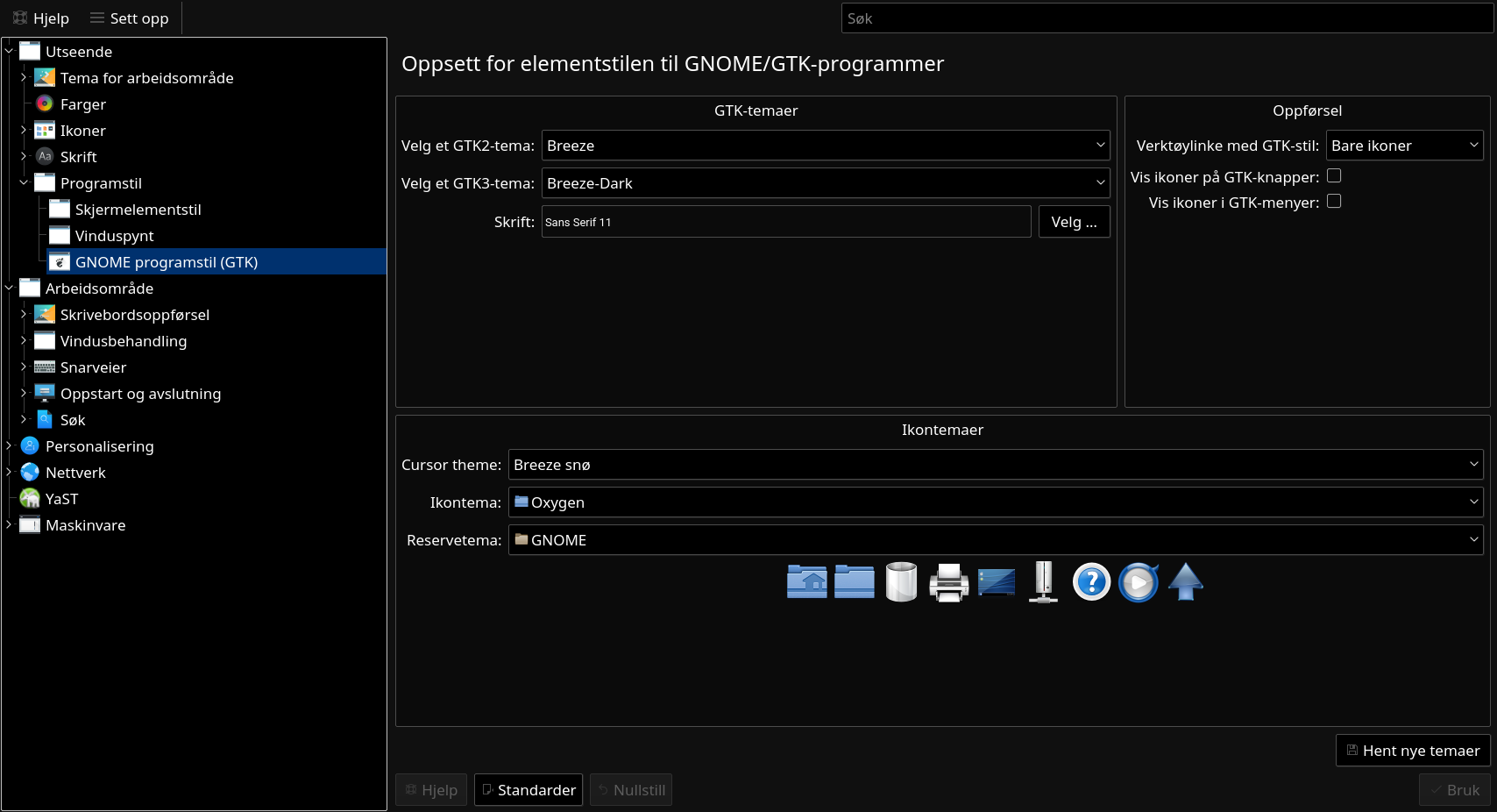

DJViking Skrevet 23. april 2016 Del Skrevet 23. april 2016 (endret) FAHControl ser ut til å bruke pygtk2, som er Python+GTK2. På min KDE Plasma 5 har jeg 2 GTK2 themes, Breeze og Breeze Dark. Kanskje du kan prøve en annen GTK2 theme. Kan også overstyre Font og skriftstørrelse. Endret 23. april 2016 av DJViking Lenke til kommentar

Betroz Skrevet 24. april 2016 Forfatter Del Skrevet 24. april 2016 Tror dere misforstår meg litt her, det er ikke bare GTK apps som får feil font størrelse. Når jeg går inn på Update Manager - Software Sources, så blir teksten i det vinduet feil også. Altså det man setter under "Fonts" i "System Settings" blir ikke respektert gjennom hele systemet slik det gjør i Ubuntu Unity, Mint Cinnamon og Gnome. Vel å merke om man har en 4K skjerm. "Force fonts DPI" til 96 er bare en liksom løsning her. Lenke til kommentar
