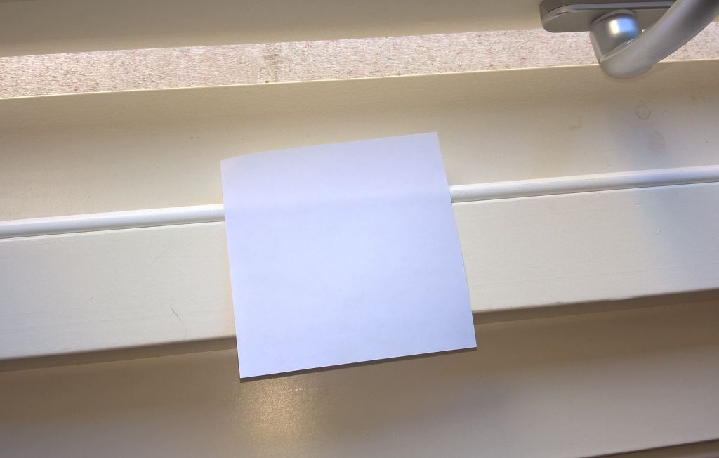

Delvis Skrevet 21. april 2016 Rapporter Del Skrevet 21. april 2016 Det er noen vinduer (ganske nye) jeg skulle hatt malt noe småtteri på i karmene.De skal være malt med standard hvit farge fra fabrikken, men når jeg ser på dem ser det ikke helt kritthvitt ut.Feks hvit sparkel er hvitere og hvis man holder en hvit papirbit ser man samme(se bildet).Den hvite halvblanke fargen ser litt mer dunkel eller svak kremgul/hvit ut. (Ser litt mer forskjell ut på bildet enn in real). Ser samme på annet også, feks en dør, den også ny.Jeg skal kjøpe hvitmaling. Men blir halvblank hvitmaling også hvitere enn den fabrikkhvite fargen på vinduene, eller blir det samme? Lenke til kommentar
aklla Skrevet 21. april 2016 Rapporter Del Skrevet 21. april 2016 Antagelig bomull, fargekode S 0502-Y. Om det er standard farge som det er på ferdigmalte lister osv er det den. 2 Lenke til kommentar
Thor. Skrevet 21. april 2016 Rapporter Del Skrevet 21. april 2016 Kan være en form for offwhite (antihvit) Å tolke farger fra et bilde er veldig vanskelig da du er avhengig av at både kamera og display er korrekt innstilt. Lenke til kommentar
Profanity Skrevet 21. april 2016 Rapporter Del Skrevet 21. april 2016 Hva slags merke vinduer er det? Det er somregel en standardfarge på vinduskarmer, som aklla sier over her. Antagelig er det bomull, men skjekk med produsenten for å være sikker. De vinduene er spraymalte så finnishen er veldig jevn. Vanskelig å få til samme kvalitet med pensel, så hvis det er merker du skal fikse opp i så bruk så lite som mulig så du dekker skadene. Er ikke så lett å få det til å flyte sammen. Start med det vinduet som det er minst sansynelig at noen ser flekkingen for å teste ut hvordan det blir 1 Lenke til kommentar
Delvis Skrevet 22. april 2016 Forfatter Rapporter Del Skrevet 22. april 2016 Antagelig bomull, fargekode S 0502-Y. Om det er standard farge som det er på ferdigmalte lister osv er det den. Fant ut produsenten og ringte dem( glemte ut navnet deres, men det sto inni glasset). Du hadde helt rett, de gav meg akkurat samme kode. Lenke til kommentar
