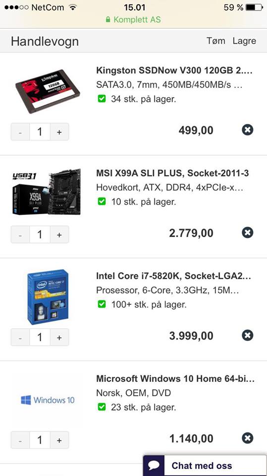

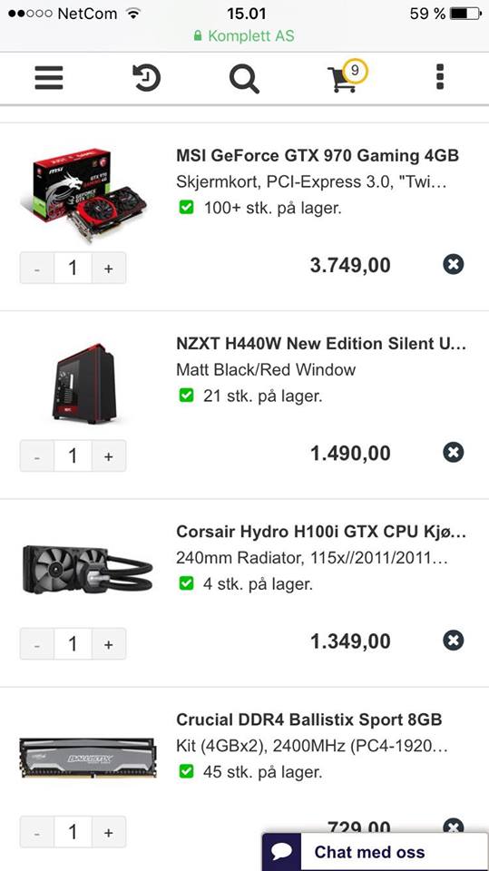

Teeea Skrevet 20. april 2016 Forfatter Rapporter Del Skrevet 20. april 2016 Dette er speca jeg har Lenke til kommentar
Kyrre S. Skrevet 20. april 2016 Rapporter Del Skrevet 20. april 2016 Bruker du Corsair link til å styre viftene på radiator? Det jeg tenker her er .. Corsair Link er dritt. Nå kjenner jeg ikke MSI sine hovedkort, men kan du sette opp vifteprofiler på dette? Du kan jo forsøke å kjøre viftene direkte på hovedkortet, og sette opp en profil her. Siden du sier viftene "jager" så kan det høres ut som temperaturene er høye? Hva er temp. på CPU under last? Når du monterte blokka/pumpa, kryss-strammet du da slik at du fikk jevnt press mot IHS? Hvis ikke du får det skikkelig til på hovedkortet så kan du spandere på deg en skikkelig viftekontroller. Jeg anbefaler NZXT Grid+ V2. Videre kan du bytte ut viftene som vi snakket om .. Noctua NF-F12 er gode vifter. Jeg vil tro at det er viftene dine som er problemet her. Så jeg ville gått på dette of forsøkt å fått det mer stille. Det skal ikke være så stort problem å kjøle prosessoren med en 240mm radiator, og du kan få dette satt opp slik at viftene ikke girer opp og ned i tider og utider. Lenke til kommentar
