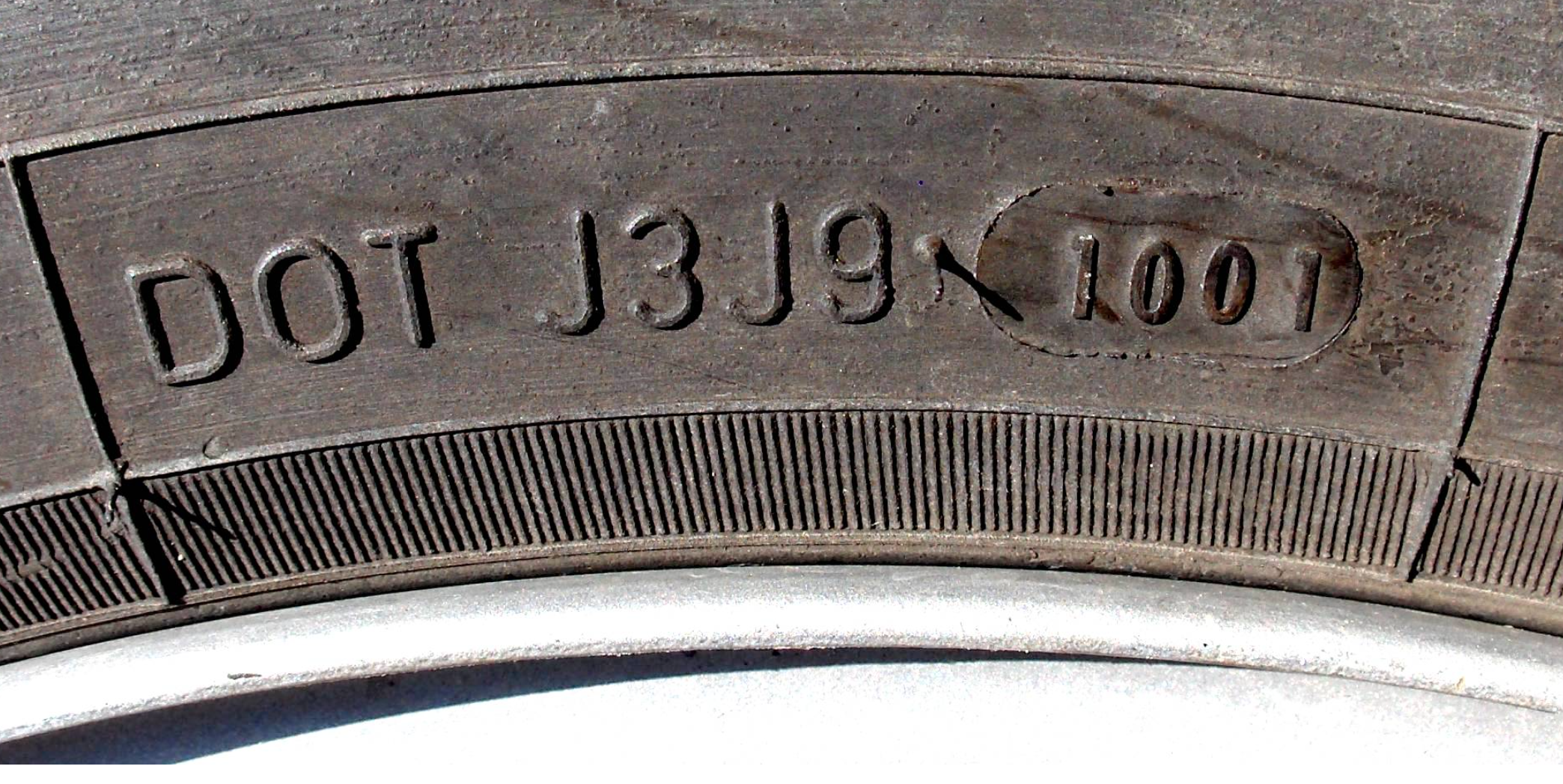

Om du kun er 1 mm over minstekravet på sommerdekk (1,6mm), så hadde jeg definitivt kjøpt nye dekk.
Når det gjelder DOT-koden, så er det riktig som du skriver.
De to første tallene er ukenummer, og de to siste er året de er produsert.
Dekket på vedlagt bilde er:
  • Produsert i uke 10
  • Produsert i 2001
