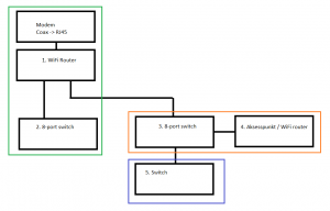

entusiast Skrevet 28. mars 2016 Rapporter Del Skrevet 28. mars 2016 Hei, Har problemer med treg WiFi, samt stor mangel på RJ45 porter for kabla kobling mellom enheter. Ønsker noen tips på hvordan jeg kan løse dette. Har også prøvd å lage et slags flytskjema som viser hvordan jeg helst vil at det skal løses, da det (sannsynligvis) blir enklest rent praktisk her i huset. De fargede rammene rundt komponentene indikerer rommet de er plassert i. Grønn er stua, og oransje og lilla er "kontor, og mediarom". Disse rommene ligger så langt i fra stua at wifi signala ikke klarer større båndbredde enn ca 1,5mbps på wifi, eller ca 13mbps via "homeplug". Lurer først og fremst på om det vil virke skikkelig dersom jeg kobler det opp slik som skissert? Så ønsker jeg forslag til komponenter dersom noen har gode tips. Helst ikke i den heftigste prisklassen. Dersom det er mulig, så vil jeg at begge de trådløse netta skal sjalte sømløst mellom hverandre, dersom det er mulig. mvh Lenke til kommentar
ChrisCo Skrevet 28. mars 2016 Rapporter Del Skrevet 28. mars 2016 Det vil fungere helt fint. Bare sørg for at du kjører de andre routerene i AP modus. En bedre løsning, hvis det går, koble alle switchene til hovedrouteren.. 1 Lenke til kommentar
entusiast Skrevet 28. mars 2016 Forfatter Rapporter Del Skrevet 28. mars 2016 Takk for kjapt svar, da er ihvertfall første "problemet" løst. Skal forresten router nr en (som er tilkobla modem) være satt til AP også? Kan en Asus ea-ac87 gjøre jobben her? Den er ihvertfall mye billigere enn routere jeg finner med AP funksjon, eller mange andre reine AP? Ellers er dette routeren jeg finner med AP modus (Asus rt-ac87u). Har funnet ut at jeg skal ha "unmanaged", men hvorfor skal jeg velge Cisco 110 Serie til den doble prisen av TP Link sin tilsvarende gigabit switch? Får jeg noe i den dyre, som ikke er i den billige? Nettverket brukes til pc'er, tv, ps4, printer, streamer, nettradio, etterhvert nas - alt mulig egentlig. Tanken er å kable alt stasjonært utstyr. Takk for svar. Lenke til kommentar
ChrisCo Skrevet 28. mars 2016 Rapporter Del Skrevet 28. mars 2016 Skal forresten router nr en (som er tilkobla modem) være satt til AP også? Nei! Har funnet ut at jeg skal ha "unmanaged", men hvorfor skal jeg velge Cisco 110 Serie til den doble prisen av TP Link sin tilsvarende gigabit switch? Så lenge du skal ha vanlige, dumme switcher, så spiller det strengt tatt ingen stor rolle hvilket merke du velger... Bare sørg for at det er gigabit switcher. 1 Lenke til kommentar
entusiast Skrevet 28. mars 2016 Forfatter Rapporter Del Skrevet 28. mars 2016 Imponerende rask responstid på deg! =) Da har jeg fått svar på alt jeg lurte på, så da er det bare å handle. Lenke til kommentar
