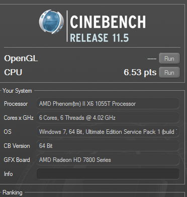

Jeg pleier å sjekke compute ytelse med cinebench, her kan du se en 4ghz 1055t. (måtte grave litt i arkivet mitt).
Med 4 ghz får du 6.53 poeng i multicore test som er bittelitt under 8350.
Under er ytelsen til 8350 og noen andre i5 og i7.
Du ser også en stock 2.8ghz 1055t som har 5.02 som er rundt 20% under en sandy bride i5 som fortsatt regnes som en grei gaming cpu med 4 kjerner. Poenget mitt er at det er neppe cpu som er problemet her.
