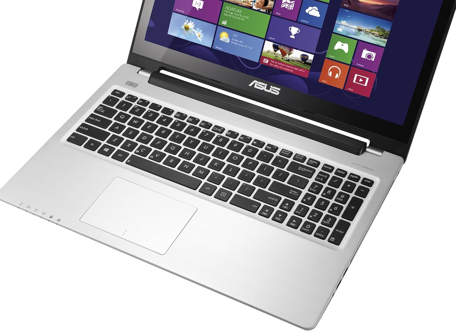

aklla Skrevet 19. mars 2016 Forfatter Del Skrevet 19. mars 2016 (endret) Det er ikke sånn tastatur, men som dette: Som du ser er tastaturet en del av dekselet og ikke bare å fjerne slik som i videoen. Ser ikke helt lett ut å ta det ut under heller, ser ut som om det sitter godt Endret 19. mars 2016 av aklla Lenke til kommentar
Professor Balthazar Skrevet 19. mars 2016 Del Skrevet 19. mars 2016 Du finner video med dette tastaturet å, bare søk etter "ASUS keyboard" på https://www.youtube.com/ men det enkleste er sikkert å kjøpe en ny PC. Lenke til kommentar
