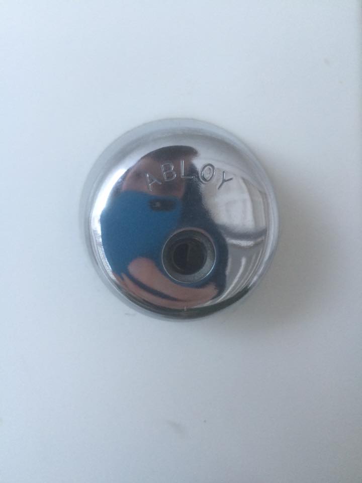

zilas0 Skrevet 8. mars 2016 Del Skrevet 8. mars 2016 Hei Kjøpte nettop ny leilighet og fikk en ytterdør med abloy lås, Møsta reserve nøkkelen og hørte at det va nesten umulig og få tak i ny. Så eg har veldig lyst til og skifte lås... Er det mulig og skifte denne abloy låsen utifra bildan? Og vess så, har dere noen anbefalinger tell ny lås? Takk. Lenke til kommentar
sedsberg Skrevet 8. mars 2016 Del Skrevet 8. mars 2016 Du trenger bare bytte ut låsesylinderen. Du kan vel bruke f.eks. Trioving eller noe annet som er lett å få tak i? Lenke til kommentar

Svinks Skrevet 12. mars 2016 Del Skrevet 12. mars 2016 (endret) Det er relativt lett å bytte en låssylinder og dermed få nye nøkler, men siden det ser ut til å være en smekklås, og med en relativt kort skrådd tapp som gjerne er lett å bryte opp, ville jeg skiftet låskassen også. Hvis du da ikke foretrekker smekklås, men jeg kunne ikke hatt det. Da hadde jeg lett glemt nøkkelen og satt låsen i feil posisjon når jeg går i postkassa, og låst meg ute... Trio/Ving/Assa/Abloy er alle i samme konsern nå, og leverer låskasser etter standard mål så du lett kan erstatte en lås med en annen. Men det finnes flere standarder, brede og smale, norske og svenske, så det er lurt å ta mål og sammenligne med målskissene på de forskjellige seriene her: http://xnet.trioving.be/Katalog.asp?ProdId=18020 Endret 12. mars 2016 av Svinks Lenke til kommentar
