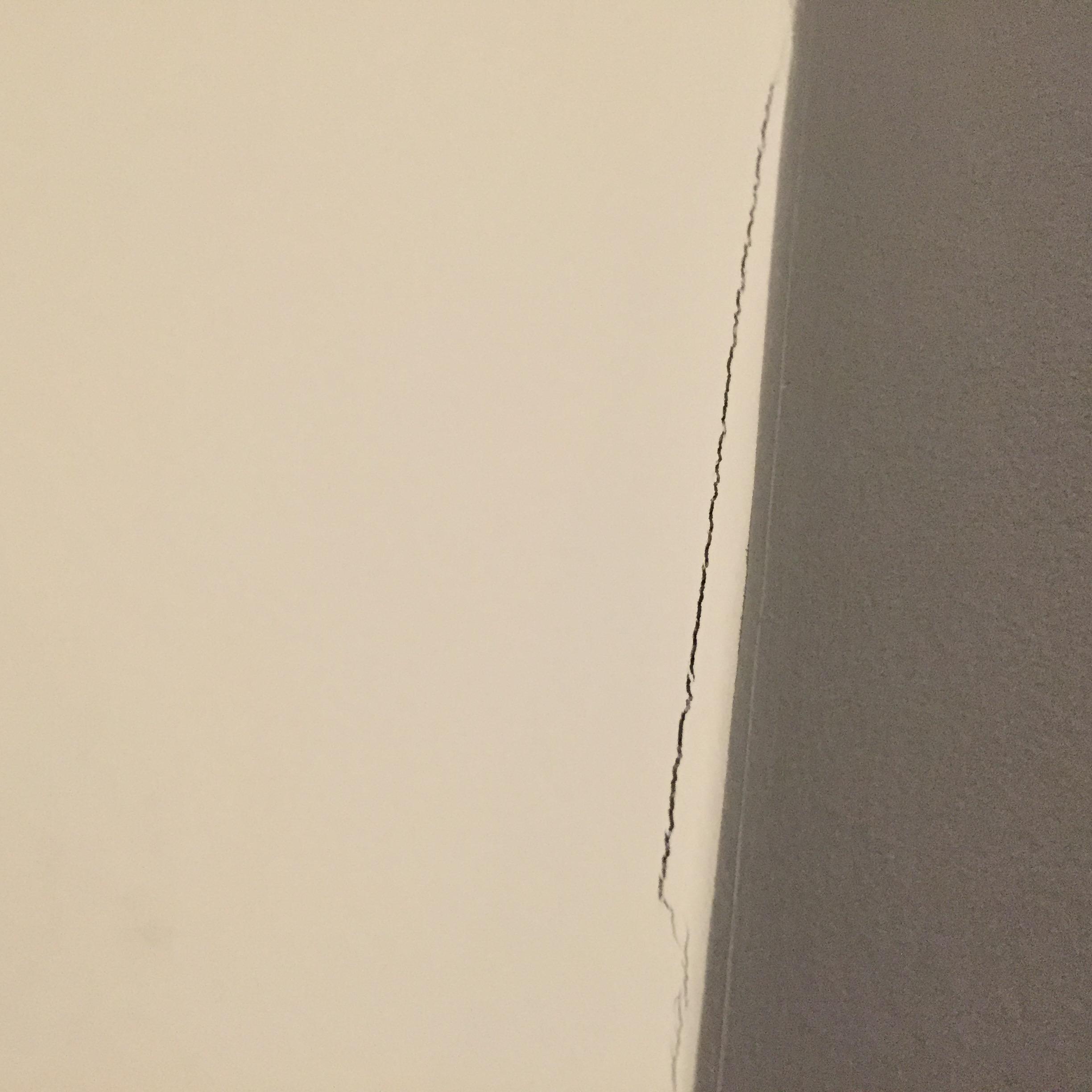

Melodii Skrevet 2. mars 2016 Del Skrevet 2. mars 2016 Vi kjøpte nylig en totalrenovert leilighet som fagfolk har pusset opp. Vi har papirer på alt. Etter å ha bodd i leiligheten i en måned, har vi oppdaget noen sprekker akkurat i skillet mellom vegg og tak. Det er også noen få sprekker (ser egentlig ut som streker) i taket. Noen plasser tror jeg det er sparkelen som har sprukket, mens andre plasser ser det ut som det er malingen. Hva kan dette skyldes? Er det vanskelig å rette opp? Eller må man bare regne med at det kan bli sånn? Det er mur i alle veggene også tror jeg det er sparklet over muren for å få helt glatte flater. Spotlys i taket dersom det har noe å si. Lenke til kommentar
