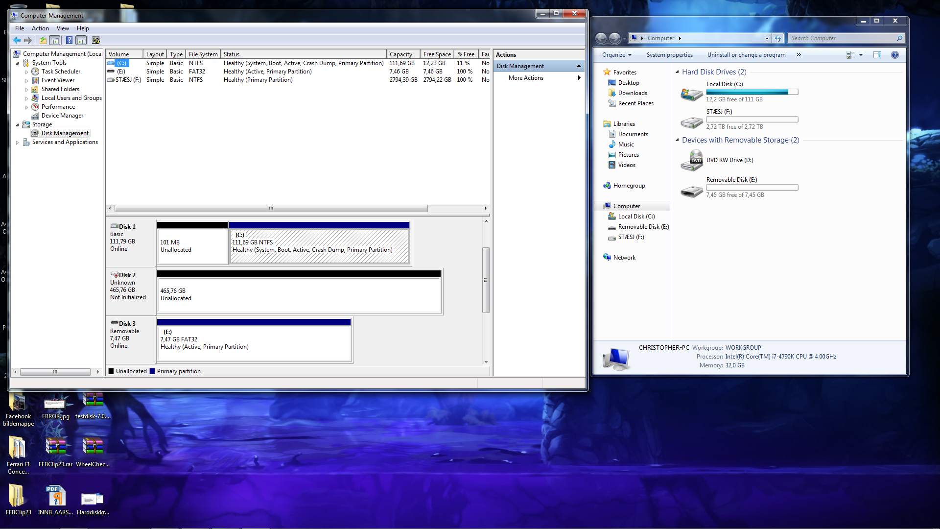

Oppdatering:
Jeg har fjernet "skallet" nå, og koblet til disken med vanlige sata-kabler inne i pc-kabinettet. Det tar evigheter bare å logge inn i windows, men det går til slutt.
Her er foreløpig resultat(se bilde):
Om du sjekker windows utforsker til høyre så vises ikke disken. Om du sjekker computer management til venstre, så vises disken, men med et lite førstehjelpsymbol. Jeg får ikke gjort noe her for å påvirke dette. Ender bare med feilmeldinger.
Jeg åpnet så TestDisk igjen, men av en eller annen grunn så finner den disken, men programmet ser ut til å fryse med ett jeg kjører en analyse av disken(har prøvd flere ganger).
Så fant jeg et program som heter Recuva, og den kjører nå en deep scan og ser i hvert fall ut til å finne disken. Jeg kommer tilbake seinere med utfallet. Kom gjerne med andre forslag :)
EDIT: Jeg valgte GPT disk da jeg skulle konfigurere disken i computer management, og det fungerte faktisk. Nå vises disken i windows utforsker, men jeg får ingen tilgang før jeg formaterer den. Hmm, what to do ?

Disken er gåen. Sansynligvis etter å ha falt i bakken. Symptomene er typiske for en uleselig disk.
Kjør et SMART-program som f.eks. Crystal Disk Info så tipper jeg det gir deg en solid advarsel om bl.a. Pending Sectors, Reallocated sectors og muligens et par ting til.

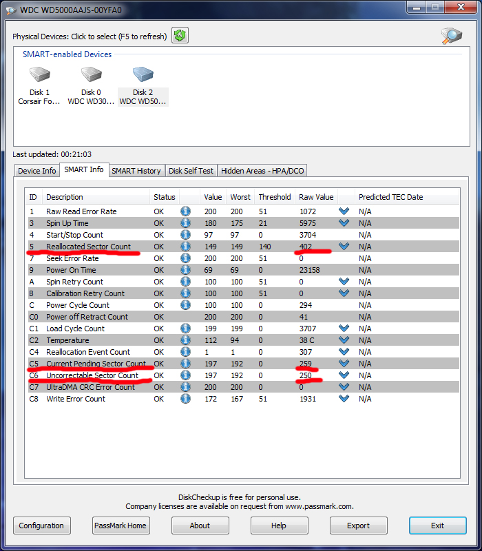

Test disken med f.eks http://www.seagate.com/gb/en/support/downloads/seatools/ og se om du får noen feilmeldinger. Evt bruk HDTune.
Er du heldig er det kun boot sector som det er feil på. Da kan du formatere og bruke et program som bl.a https://www.piriform.com/recuva for å gjenopprette filer. Dette gir ikke alltid 100% resultat men funker som regel greit til bilder o.l. OBS: Viktig å ikke lagre filer du gjenoppretter på disken du nylig formaterte men på en ekstern harddisk eller minnepenn.
Igjen; Finn et program som kan lese av S.M.A.R.T.-data. Jeg er temmelig sikker på at verdiene for 05 og C5 holder på å gå i taket.

Prøvde de smart-programmene, men ble ikke så veldig kloke av de. Det sto at alt var ok, og mer info fikk jeg ikke.

I SMART-programmene skal du lete etter 05 Reallocated Sector Count, C5 Pending Sector Count og evt. C6 Uncorrectable Sector Count. Under kolonnen Raw value skal du helst ha 0. Hvis tallene der øker så har du garantert en ødelagt disk. (Noe jeg er sikker på at du har).
Alle symptomene du beskriver stemmer med harddisk som har gått i bakken og lbitt ødelagt.
