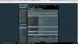

Skal du bruke 1 ssid på oppsettet her så må du stille på roaming settings. Da setter du inn det signalnivået routeren skal "slippe" klienten på. Dersom nivået går under satt grense så søker enhetene dine på ny.

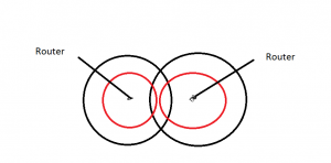

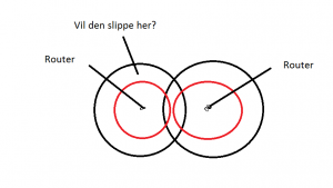

Hvis jeg har routerene satt opp slik at de slipper på -70 dB (random tall). Altså utenfor denne røde ringen på bildet under, hvis den sorte er dekningsområdet på wifi. Er det slik det vil fungere, at den slipper klienter når den kommer under en viss verdi?

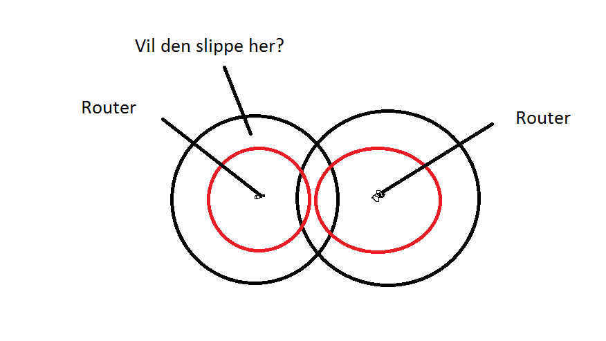

Hvis jeg f.eks står utenfor den røde ringen, på venstre side. Vil den da fortsatt slippe, eller ikke siden f.eks telefonen ikke har noe annet å koble seg til? Hvordan vet den evt dette?

Lager du uten overlapp så vil den sparke ut klientene dine uten å ha det andre ap tilgjengelig.
Skjønner jo at den vil slippe klientene når den får dårlig dekning, men føler egentlig ikke jeg har fått et klart svar på det jeg lurer på. Enten så missforstår dere eller jeg  :tease:

Med enterpriseutstyr som f.eks ubiquiti er så velger ap'ene/kontrolleren hvilket ap den skal benytte til rx/tx. Den lager rett og slett et kjempestort AP av alle ap'ene den har tilgjengelig og når den ser at du har dårlig signal på f.eks AP nr 1 så switcher den sømløst over til å sende til aktuell enhet fra AP #2 eller #3 osv..
I et standard wifioppsett for hjemmebruk så vil klienten styre sin egen tilkobling. Har den signal så "tviholder" den på signalet så lenge den har det og den switcher ikke før den ikke får signal mer.
Med oppsettet til asus på sømløs roaming så tvinger du egentlig klienten til å slippe.
Når du f.eks kommer under gitt signal som du sier på f.eks -70dB så disconnecter asusen den gitte enheten og enheten søker på nytt. Da vil det andre ap'et under gitt SSID forhåpentligvis være nærmere og klienten kobler jo så klart til det tilgjengelige ap med best signalstyrke.
Så teoretisk så vil du kunne oppleve noen forstyrrelser om du benytter enheten akkurat i krysslinjene mellom god og dårlig dekning med asus oppsettet, og det vil du ikke gjøre på et enterprise oppsett.
Nettet ditt blir jo ikke dårligere, men vil nok få bråere kutt i utkanten av satt signal ja når asusen dropper enheten på grunn av at den er satt til å gjøre det.

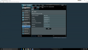

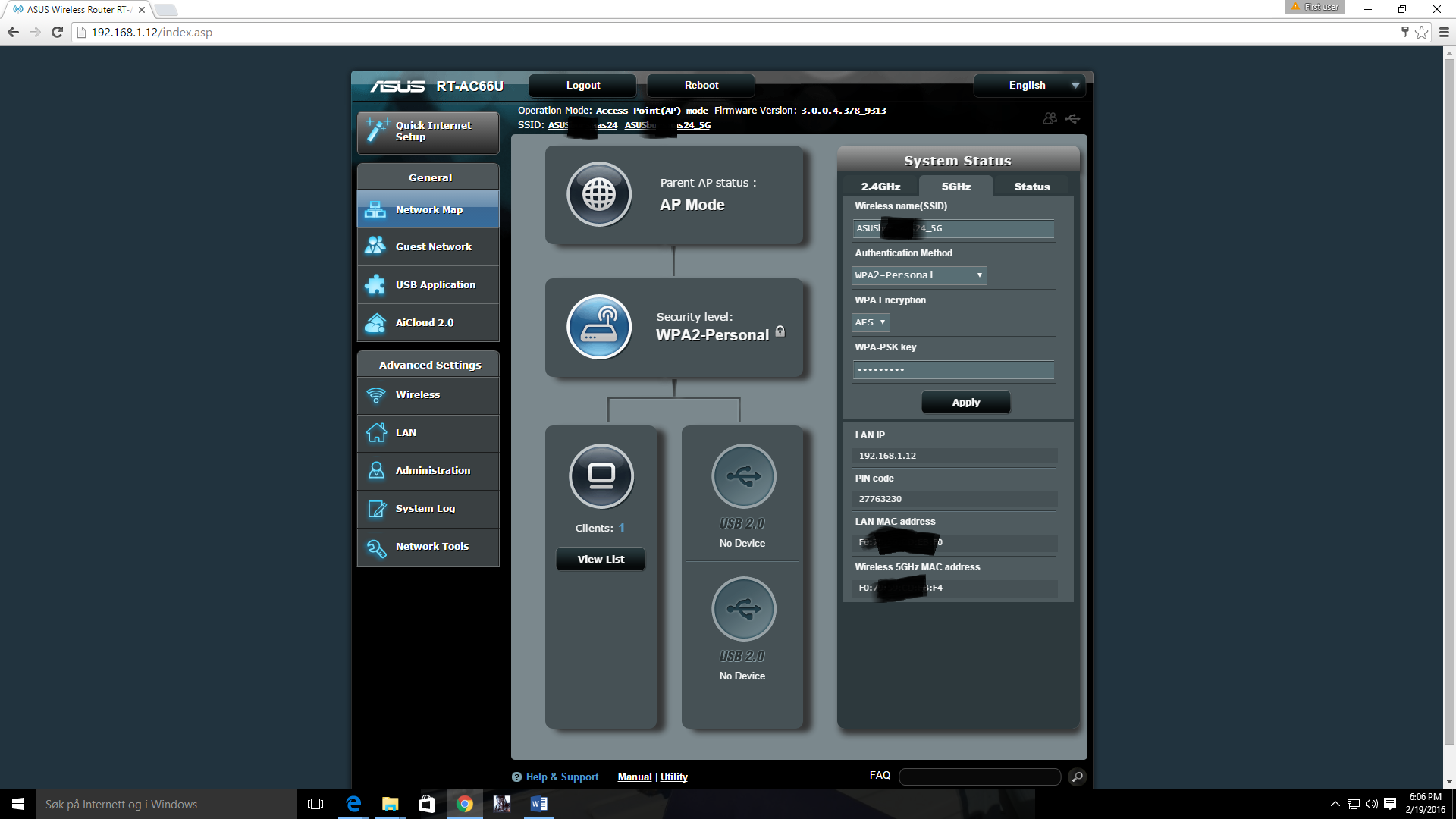

Har satt AP med fast IP på 192.168.1.12. Når jeg pinger den får jeg av og til et loss på mellom 0 og 75%.Hvorfor?
Må også ofte vente lenge på å få kontakt med AP når jeg logger meg på GUI'et. Er det noe jeg kan gjøre i oppsettet? Skal screen-shot'e et par bilder av oppsettet. Er på gyngende grunn føler jeg...
Lenke til kommentar

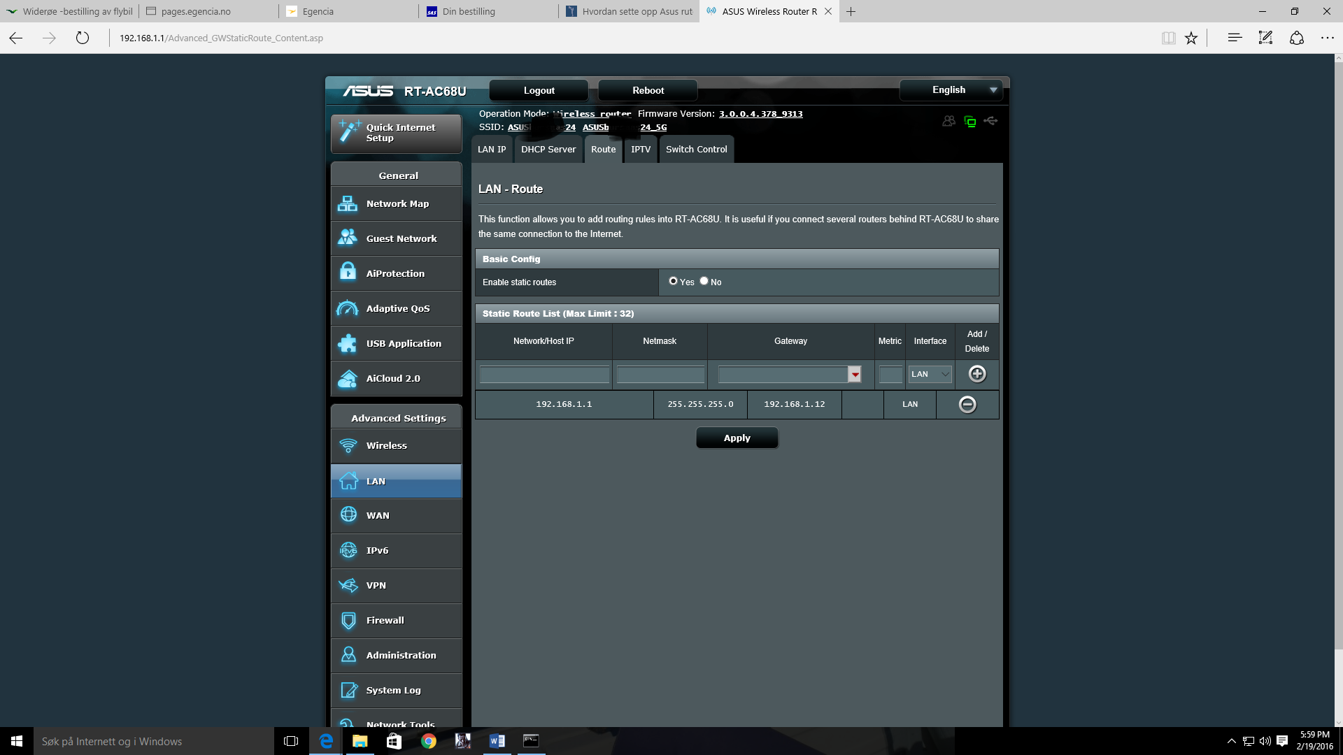

Tror ikke den skal ligge på lan - route, det er hvis du har flere routere, ikke aksesspunkt.
Ok, da har jeg fjernet den derfra. Skulle ikke wan porten fungere som lan-portene når ruteren står som AP? Med en gang jeg kobler kabelen i en av LAN-portene får jeg kontakt med GUI på PC'en med en gang, men dersom den står i wan-porten så står den mer og "stanger".
Lenke til kommentar
Slik jeg har det ihvertfall, er at min første router er satt opp som normal, har ikke gjort noe i forhold til ap.
Router nr 2 har jeg koblet fra lan på router 1 til wan på router 2. Den er så satt opp som aksesspunkt med samme SSID. Det er alt
Jeg har ikke statisk ip, men ser ikke at det har noen betydning.
Lenke til kommentar
