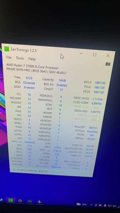

Cowboystrekk Skrevet 21. juli 2021 Del Skrevet 21. juli 2021 Zentimings ser bra ut, prøv 3666 og så 3733, husk å endre infinity fabric. Endre tCL til 16, den blir uansett tvunget til det med GDM. Lenke til kommentar
Aproxi Skrevet 21. juli 2021 Del Skrevet 21. juli 2021 Cowboystrekk skrev (10 minutter siden): Zentimings ser bra ut, prøv 3666 og så 3733, husk å endre infinity fabric. Endre tCL til 16, den blir uansett tvunget til det med GDM. Den er grei. Har testet både 3666 og 3733 og får dårligere resultater enn 3600mhz Lenke til kommentar

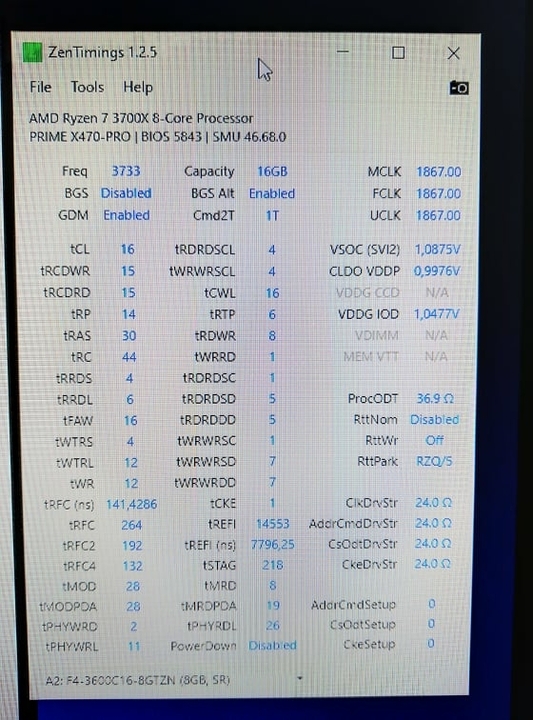

Cowboystrekk Skrevet 21. juli 2021 Del Skrevet 21. juli 2021 Legg ut zentimings på 3733, noe jeg lurer på ang spenninger. 1 Lenke til kommentar
Aproxi Skrevet 21. juli 2021 Del Skrevet 21. juli 2021 Cowboystrekk skrev (50 minutter siden): Legg ut zentimings på 3733, noe jeg lurer på ang spenninger. Lenke til kommentar
Cowboystrekk Skrevet 21. juli 2021 Del Skrevet 21. juli 2021 Prøv å set vsoc til 1.12V, se om ytelsa blir bedre. Sett forresten tRAS til 31, tRC til 45 og trfc til 270. 1 Lenke til kommentar
N o r e n g Skrevet 21. juli 2021 Del Skrevet 21. juli 2021 Cowboystrekk skrev (15 minutter siden): Prøv å set vsoc til 1.12V, se om ytelsa blir bedre. Sett forresten tRAS til 31, tRC til 45 og trfc til 270. "Gulvet" for tRAS er tRCDRD + tRTP, eller tRCDWR + tCWL + tWR. I tilfellet over kan tRAS settes helt ned til 21 og skalere ytelsesmessig. Ingen grunn til å øke tRAS eller tRC 1 Lenke til kommentar

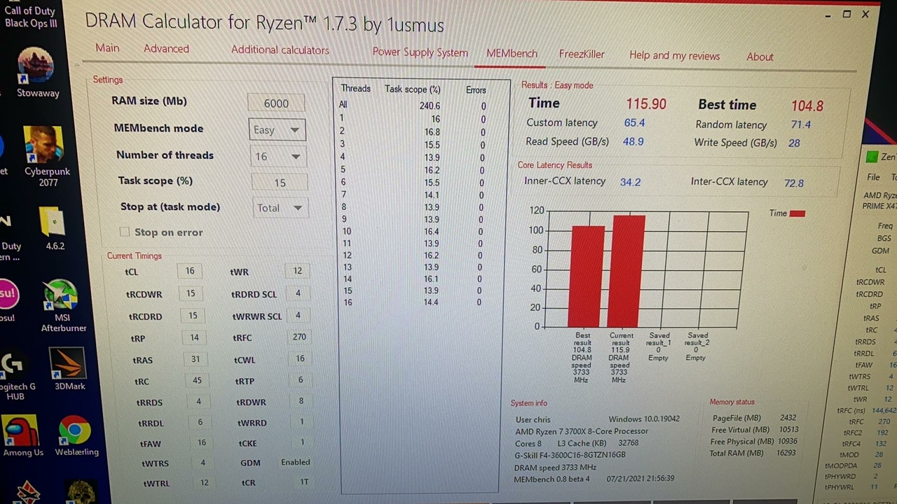

Aproxi Skrevet 21. juli 2021 Del Skrevet 21. juli 2021 (endret) Cowboystrekk skrev (27 minutter siden): Prøv å set vsoc til 1.12V, se om ytelsa blir bedre. Sett forresten tRAS til 31, tRC til 45 og trfc til 270. Dette er før jeg endra de 3 siste. Forskjellen ble + 0.3 på "time" når jeg økte tras, trc og trfc Endret 21. juli 2021 av Aproxi Lenke til kommentar
Cowboystrekk Skrevet 21. juli 2021 Del Skrevet 21. juli 2021 Aproxi skrev (2 minutter siden): Dette er før jeg endra de 3 siste. Forskjellen ble + 0.3 på "time" når jeg økte tras, trc og trfc Ok, bare å bytte tilbake om det går bra. Du kan prøve 3800/1900, litt 50-50 om det går, prøv evt Norengs anbefaling og gå for tRAS 29 eller lavere og tRC 43/tRFC 258 eller tRC 42/tRFC 252. Ellers kan du prøve trrdl 4 og twtrl 10 eller 8, men tror ikke det er så mye å hente med dem, hadde du fått til 2T uten GDM kunne du prøvd CL15. Har du god kjøling på ram kan du prøve høyere volt. 1 1 Lenke til kommentar

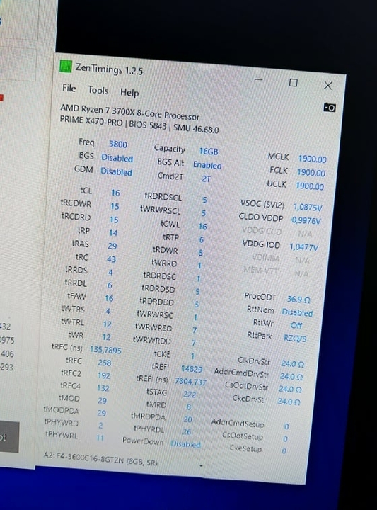

Aproxi Skrevet 21. juli 2021 Del Skrevet 21. juli 2021 (endret) Cowboystrekk skrev (36 minutter siden): Ok, bare å bytte tilbake om det går bra. Du kan prøve 3800/1900, litt 50-50 om det går, prøv evt Norengs anbefaling og gå for tRAS 29 eller lavere og tRC 43/tRFC 258 eller tRC 42/tRFC 252. Ellers kan du prøve trrdl 4 og twtrl 10 eller 8, men tror ikke det er så mye å hente med dem, hadde du fått til 2T uten GDM kunne du prøvd CL15. Har du god kjøling på ram kan du prøve høyere volt. Jeg fikk til tRC 43/tRFC 258, og av en eller annen grunn fikk jeg disabla GDM og fikk på 2T nå. Dette ble resultatet. Hva blir neste steg? Endret 21. juli 2021 av Aproxi 1 Lenke til kommentar
Cowboystrekk Skrevet 21. juli 2021 Del Skrevet 21. juli 2021 Ok, prøv cl 15, mulig du må litt opp i spenning på ram da, men verdt et forsøk. Neste steg 3800\1900. 1 Lenke til kommentar
