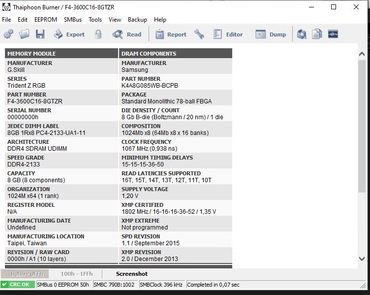

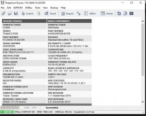

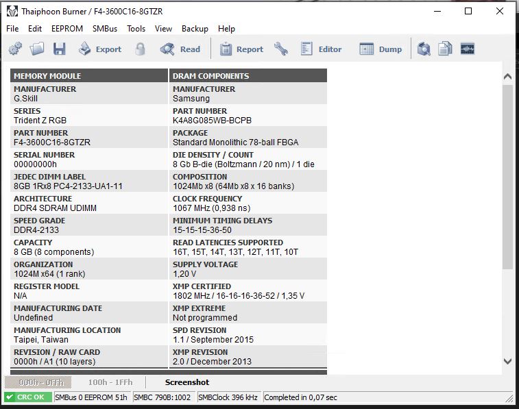

magnusavr Skrevet 15. august 2019 Del Skrevet 15. august 2019 (endret) Skal teste det hvis det blir ett problem på 3600x også Vedlagt er info hentet fra Thaipoon burner. Ok, som sagt, prøv med oppsettet jeg foreslo og se hva som skjer Endret 15. august 2019 av magnusavr Lenke til kommentar
