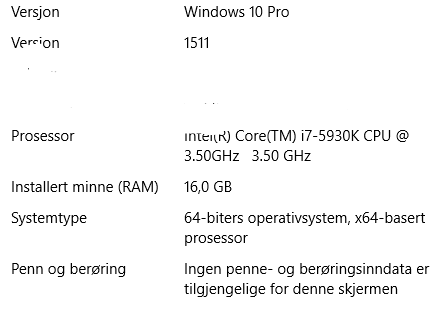

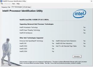

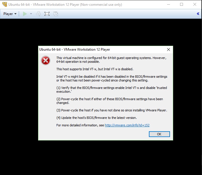

Not Impressed Skrevet 28. januar 2016 Del Skrevet 28. januar 2016 Hei. Jeg har lastet ned VMware Workstation 12 og lastet ned 64-bit Ubuntu 14.04.3 LTS versjonen i ISO. Jeg har 64-bit Windows 10 Pro maskin. Når jeg har valgt oppstart fra ISO og skal kjøre Ubuntu fra VMware så kommer det opp feilmelding, se bildet. Så vidt jeg forstår så mener den at jeg har 32-bit maskin? Linken det vises til er denne:http://kb.vmware.com/selfservice/microsites/search.do?language=en_US&cmd=displayKC&externalId=1003945 ("System requirements to install a 64-bit guest operating system on a 32-bit host(1003945)"). Jeg har også lastet ned Intel Processor Identification Utility hvor jeg forstår at alt er som det skal være i følge linken. Se bildet. Dette gjelder min stasjonære. Mener jeg har gjort akkurat det samme som jeg gjorde med min laptop med 64-bit Windows 10 Home. Der fungerer det utmerket. Noen som kan hjelpe? Bilde nedenfor er fra min stasjonære. Lenke til kommentar
mobile999 Skrevet 29. januar 2016 Del Skrevet 29. januar 2016 (endret) (1) Verify that the BIOS settings enable Intel VT-x and disable 'trusted execution'. (2) Power-cycle the host if either of these BIOS settings have been changed. (3) Power-cycle the host if you have not done so since installing VMWare Endret 29. januar 2016 av mobile999 Lenke til kommentar
RattleBattle Skrevet 30. januar 2016 Del Skrevet 30. januar 2016 Høyst sannsynlig må du inn i BIOS og endre der. Lenke til kommentar
Not Impressed Skrevet 30. januar 2016 Forfatter Del Skrevet 30. januar 2016 (endret) Høyst sannsynlig må du inn i BIOS og endre der. Fikk funnet ut hvor det lå i BIOS og skrudd det på. Etter litt om og men, så er det oppe og går Lå forsåvidt under CPU Configuration. Endret 30. januar 2016 av KrakenX Lenke til kommentar
