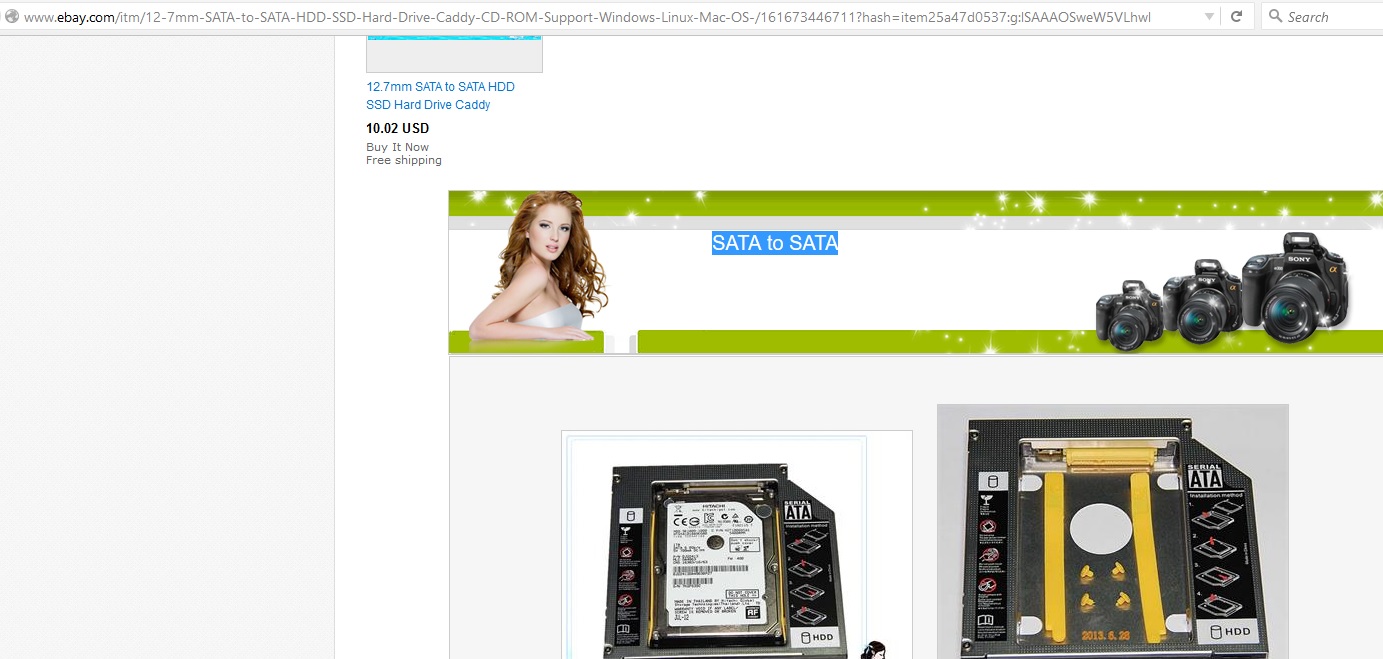

The_Saint Skrevet 24. januar 2016 Del Skrevet 24. januar 2016 Vel trenger ikke å moddes noe særlig mere enn du allerede har gjort. Kjøp en slik til å putte gamle disken din i: http://www.ebay.com/itm/12-7mm-SATA-to-SATA-HDD-SSD-Hard-Drive-Caddy-CD-ROM-Support-Windows-Linux-Mac-OS-/161673446711?hash=item25a47d0537:g:lSAAAOSweW5VLhwl Så setter du ssd der OZC`n har sittet nå. Så tar du cd-romen å putter i en sånn som dette: http://www.ebay.com/itm/US-HOT-USB-3-0-External-Enclosure-Case-For-CD-DVDRW-Blu-Ray-12-7mm-SATA-Drive-/191560228520?hash=item2c99e11ea8:g:YV4AAOSwBLlVMAGO Billig og lettvint. Lenke til kommentar https://www.diskusjon.no/topic/1704973-ssd-kj%C3%B8p-hvilket-merke-b%C3%B8r-en-g%C3%A5-for/page/2/#findComment-23028362
G Skrevet 24. januar 2016 Forfatter Del Skrevet 24. januar 2016 Får jeg låne dama og får man fotokamera på kjøpet? Lenke til kommentar https://www.diskusjon.no/topic/1704973-ssd-kj%C3%B8p-hvilket-merke-b%C3%B8r-en-g%C3%A5-for/page/2/#findComment-23028442

The_Saint Skrevet 25. januar 2016 Del Skrevet 25. januar 2016 Åh... så heldig du er da! Som flittig adblock bruker fikk jeg verken dame eller fotokamera jeg. Svaret du fikk fra OZC er egentlig ganske standard. Men må du ta problemet med OZC selv? Ordnet ikke butikken opp for deg? Lenke til kommentar https://www.diskusjon.no/topic/1704973-ssd-kj%C3%B8p-hvilket-merke-b%C3%B8r-en-g%C3%A5-for/page/2/#findComment-23028955
