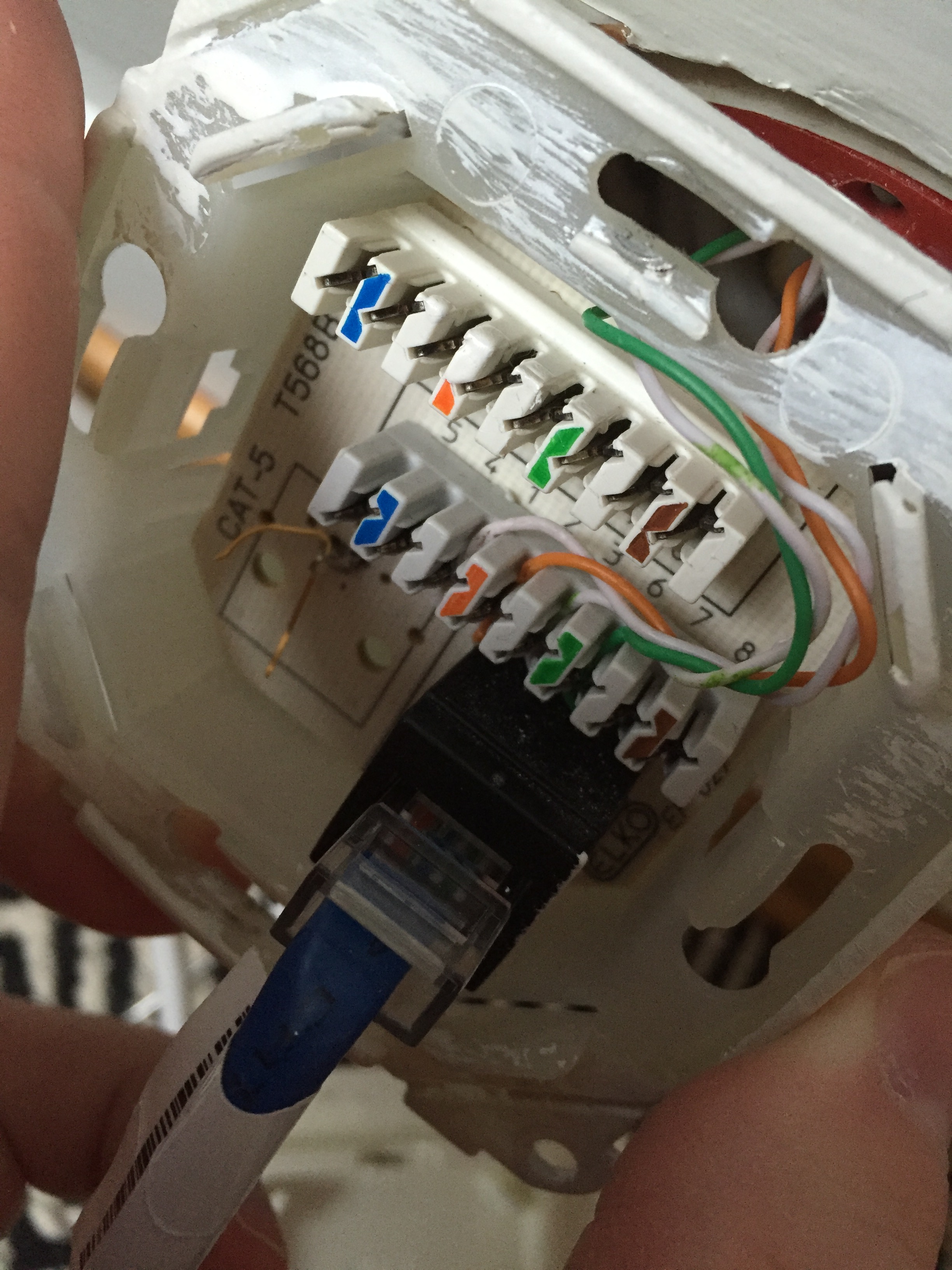

- Det mistet fortsatt kontakten ofte, så jeg åpnet opp kontakten i veggen. Kontakt 1 hadde skader, så jeg byttet over til den ubrukte kontaken på siden. Jeg fant ut at pluggen i veggen kun bruker data rx+/- og tx+/- (bilde 1)

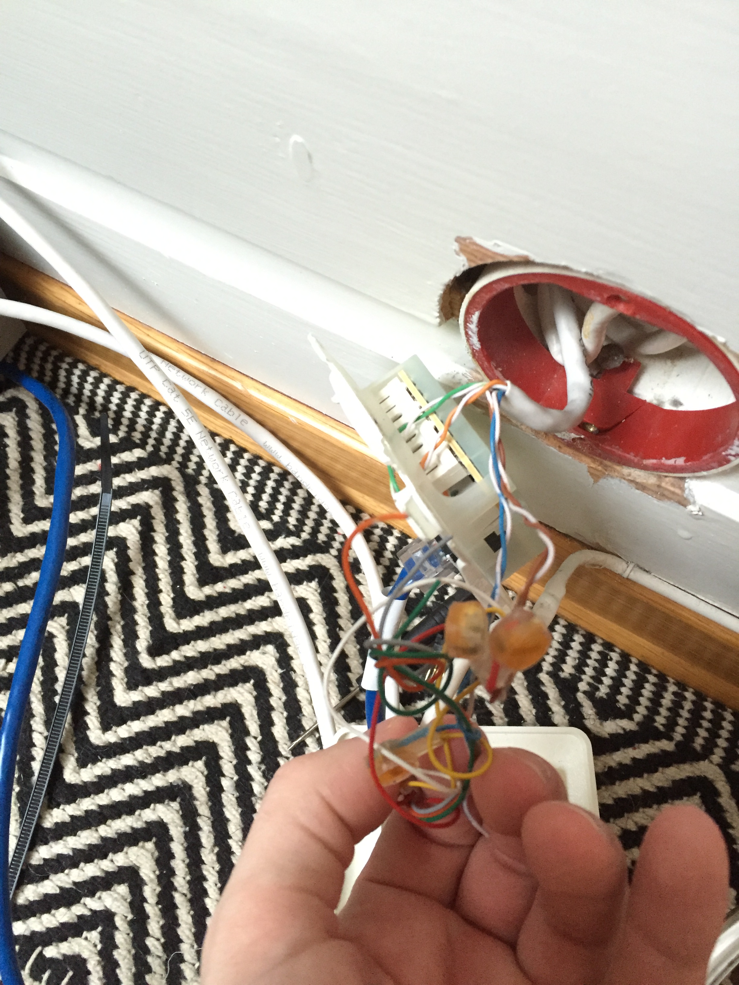

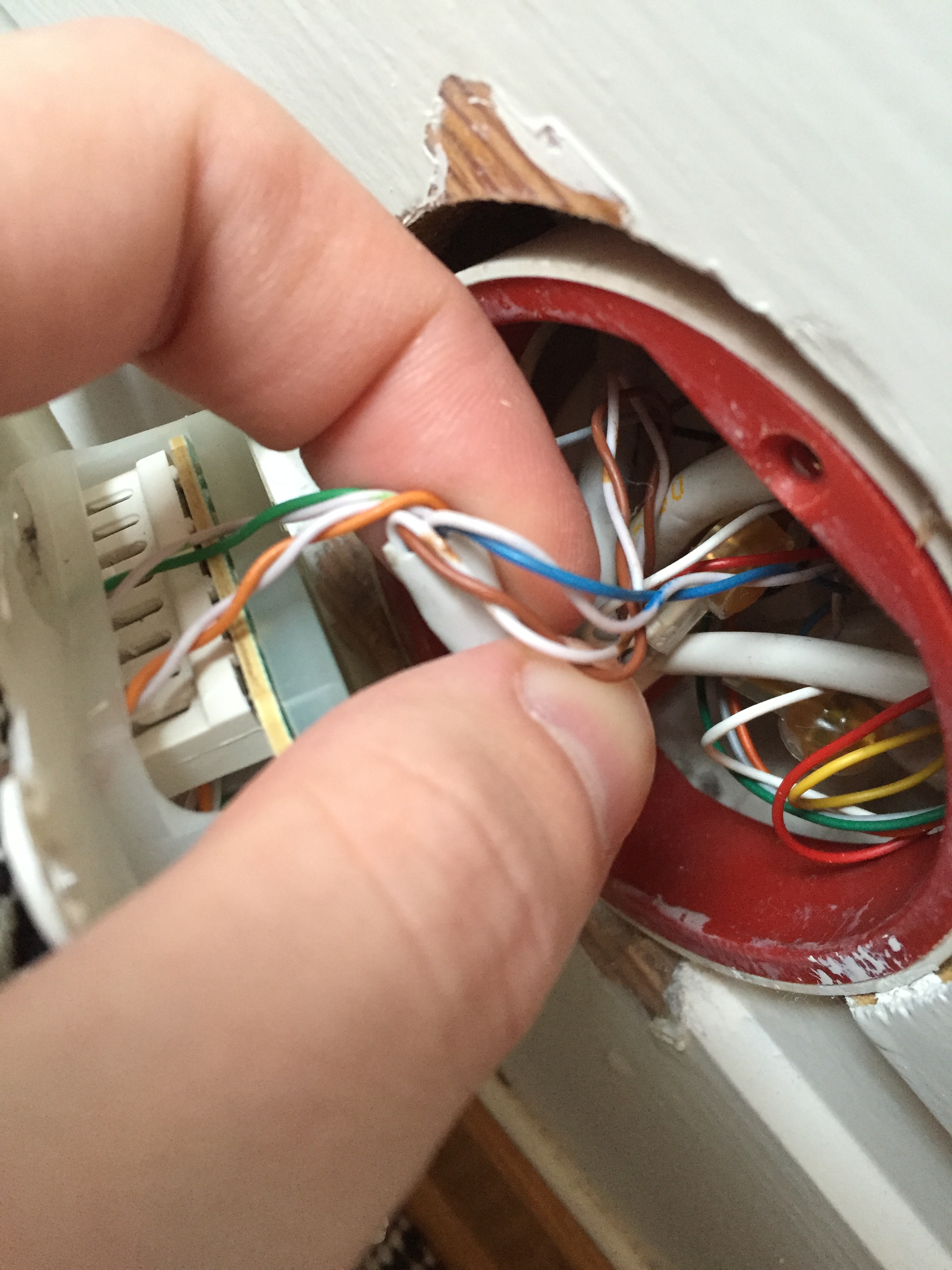

1. Er det noen som kan forklare meg hva som skjer på bilde 3? Nettverkskabelen kommer fra et sted, også kommer det noe helt annet fra en annen kabel. (Kan det være at det er brannalarmen som går til branntavla i etasjen under?)
2. Vill nettverket fungere kun med data kablene? Eller vill det kunne skape problemene jeg har?

Dette ligner på "Splitter" trikset som bare gir 100Mbit kapasitet over en kabel for å spare seg å strekke en kabel til for eksempel.

det at det er koblet som 100mbit i kontakten skal i seg selv ikke ha noe å si så lenge hastigheten på internett er under 100mbit, om det er en vanlig pstn (50v DC spenning) telefon linje til en alarm så skal ikke den støye noe for nettverket, går den til en xDSL forbindelse så KAN den støye, men TROR ikke problemet ditt ligger der

Har du sjekket hvor kabelen går videre? Regner med at det er den som går ned fra veggkontakten.
Da ville det vært mulig å finne ut hva annet som er koblet på den kabelen.
Ut i fra det utleier sier så deles det mellom 3 boliger, så vi deler et abb og modem. Viss du mener den andre kabelen som går inn i cat5 kabelen, så forsvinner den inn i veggen litt lengre oppe på veggen.

Den kabelen går nok ingen flere veier, det ville vært ekstremt ulogisk :-)
