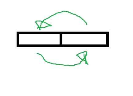

to forskjellige luft retninger på en radiator.
Som tittel så lurer jeg på om jeg kan snu en av mine 140mm vifter til å suge ut og den andre inn på samme radiator den tilhører cpu vannavkjøling. type: corsair h105
Vil ha positivt trykk i kabinettet, nå har jeg 3 vifter som blåser ut og 2 inn.
Er kanskje litt rart spørsmål, men lurer på om det blir kondens på radiatoren... Siden den ligger på toppen av kabinettet. Har prøvd å google, men ikke funnet noen fornuftige svar...

Du kan snu vifter så mye du vil på radiatorer til PC vannkjøling.
Men jeg vet ikke om jeg vil anbefale at en vifte blåser i en retning, mens den andre viften på samme radiator blåser i motsatt retning.
Noe av luften vil da bare sirkulere mellom de to viftene. Du bør tilstrebe at alle viftene i kabinettet jobber i en og samme retning, altså at du ikke har noen vifter som jobber mot hverandre.

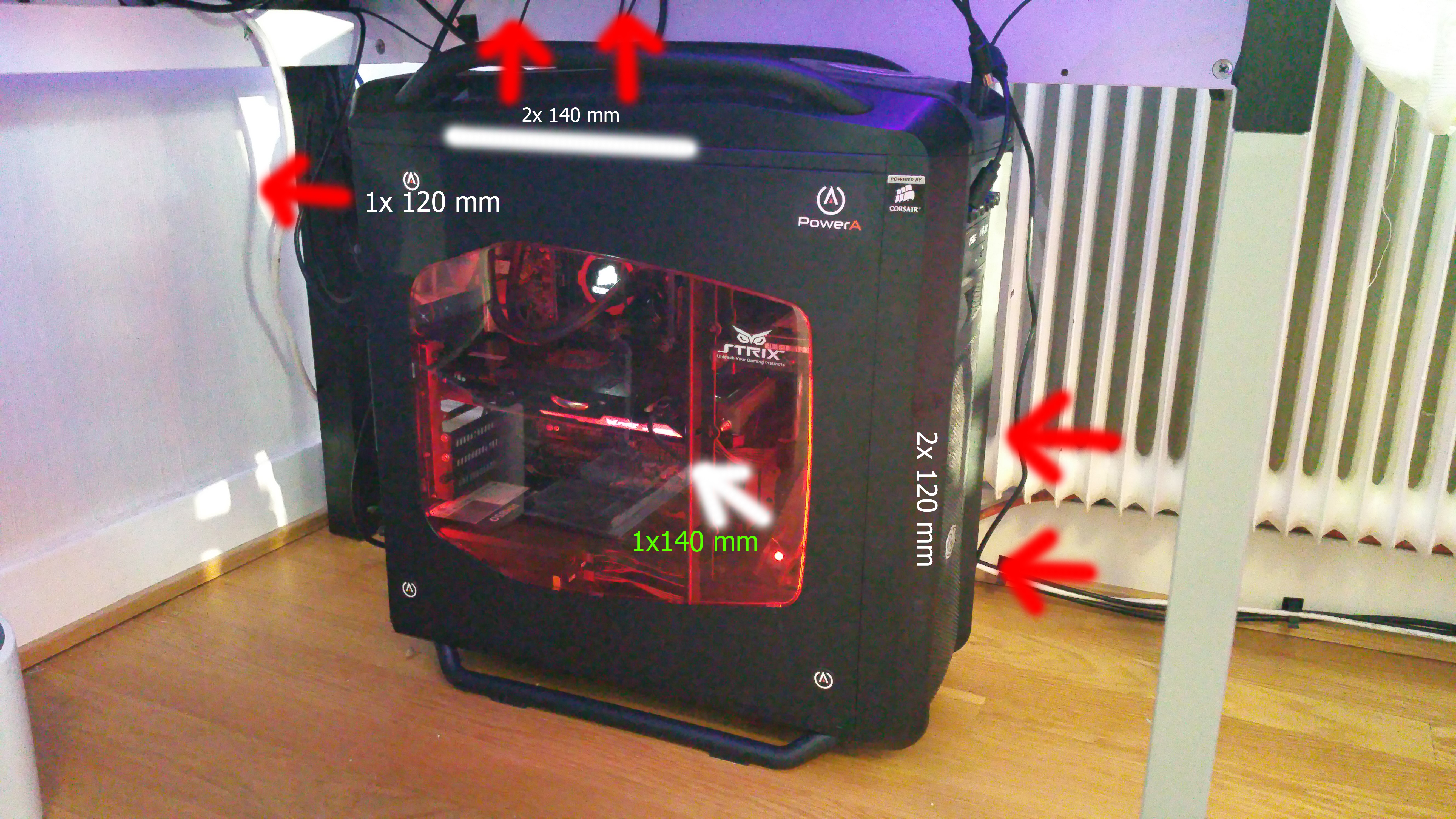

5 noctua vifter og en corsair inne i pcen som blåser rett på GPU. Det er et CM cosmos SE. Blir veldig fort mye støv inne i  kabinettet... Den kjøler en i7 4820k @4.4 GHz maks temp på 60 grader, den står på hele døgnet.

Hvis kassa de ikke står nærme veggen eller veldig trangt under en pult, så er det enkleste her å snu den ene vifta du har på bakveggen. Da får du 2 inn i front, 1 inn bak og 2 ut i topp. Dette er samme oppsett som jeg har, og fungerer greit. Da får du overtrykk, og du får i tillegg en del luft mot VRM på hovedkortet.
Hvis det er veldig trangt oppunder en pult er denne løsningen ikke optimal, fordi da vil viften bak trekke inn relativt varmt luft (som fanges oppunder pulten). Står den oppå en pult med litt luft rundt seg fungerer det jeg skisserer.

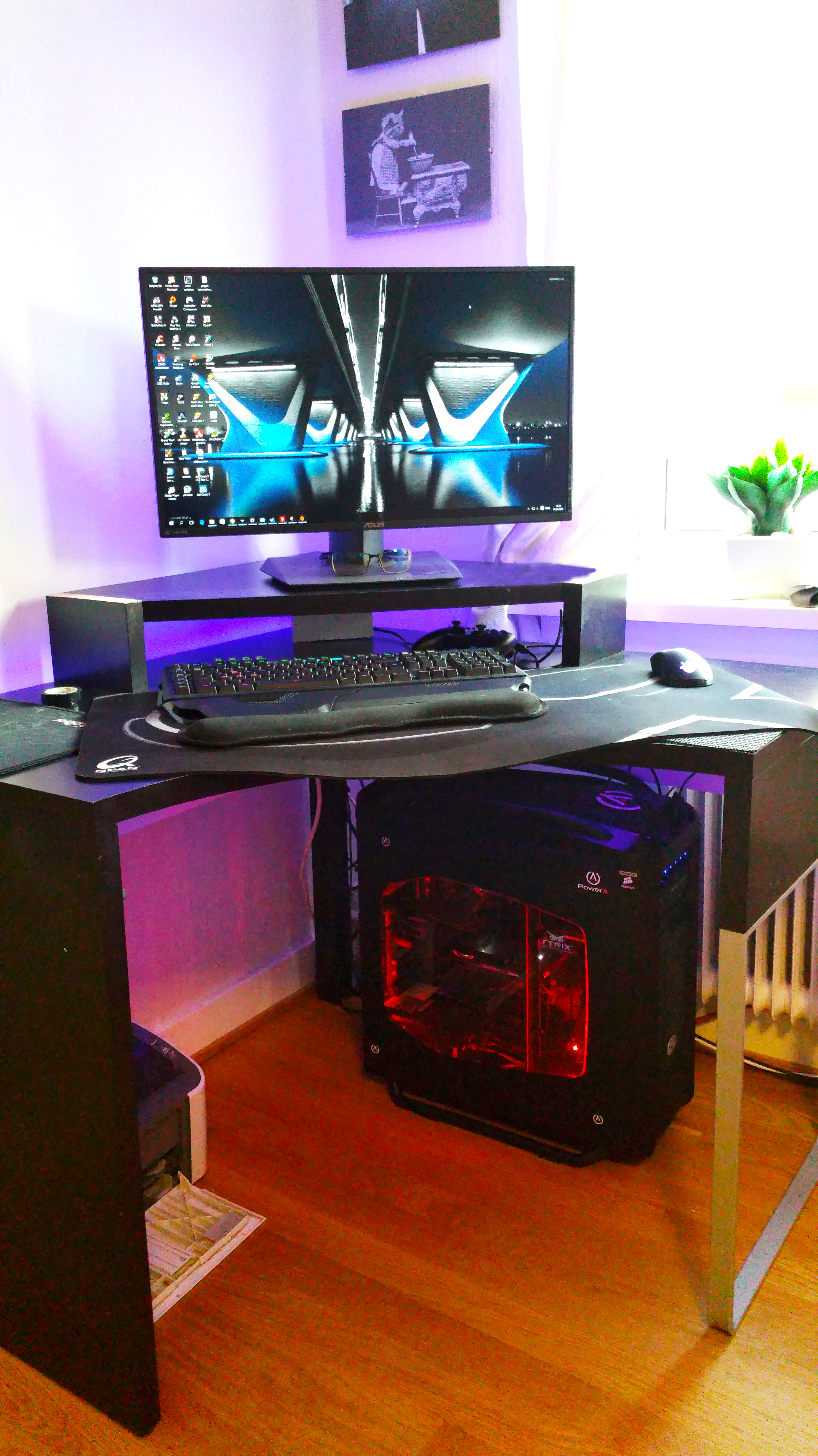

Takk, skal prøve det. Har tenkt lage hull på siden av pulten og sette inn en 120 mm vifte som blåser den varme luften mot vinduet. 980 ti lager så mye varme 80-84 grader når jeg spiller... Er jo som en ovn, så det blir litt for varmt på beina :p

Har faktisk tenkt på det en stund, men er redd for at det blir høy lyd? Viftene jeg har nå synes jeg er for høy db, tilogmed med velig lav fart.  Har egentlig lyst å selge kabinettet og kjøpe en be quiet 600 eller 800. Den står i stua, så prøver å få den så stille som mulig. Hadde man kunnet vannavkjølt asus strix sin gpu uten å miste garantien så kunne det vært en løsning, synes det bråker veldig når kortet kjører på fullt...
