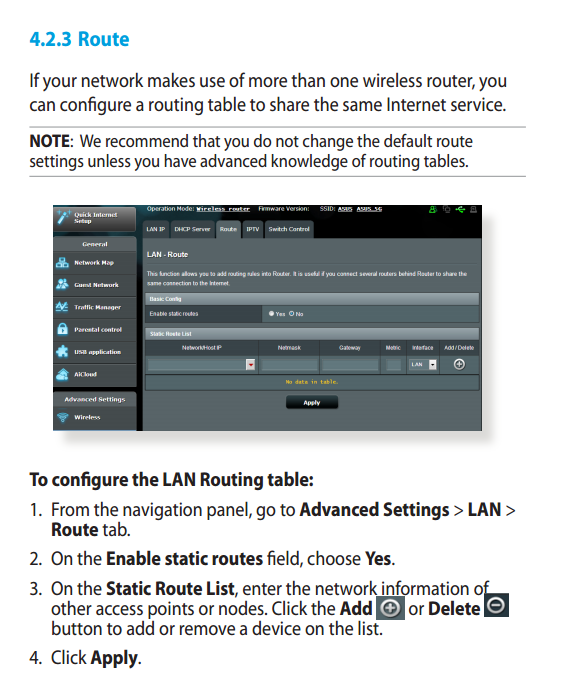

trn100 Skrevet 11. januar 2016 Del Skrevet 11. januar 2016 (endret) Hvis asusen nås på 192.168.1.1 er den nye routeren i samme range om du gir den 192.168.1.2 så det skal ikke være noe problem, men forsøk da å sette asusen til å dele ut fra 192.168.1.3 slik at det ikke blir noen konflikter. Alternativt kan du konfigurere Asus routeren til alltid å gi det nye APet samme IP 192.168.1.2.Dersom du kobler kabelen fra LAN til LAN skal ikke I adressen i den nye boksen ha noe å si, men da er det innstillingene i Asusen som styrer alt og den nye routeren blir nettopp bare et "dumt" AP.Om du kobler fra Asus LAN til WAN må den nye boksen settes opp til å ta i mot IP fra Asus routeren. Det kan du sikkert lettest gjøre ved å kjøre igjennom et automatisk oppsett. Edit: Klipp fra brukermanualen til Asus routeren: Endret 11. januar 2016 av trn100 Lenke til kommentar
FranZe Skrevet 11. januar 2016 Forfatter Del Skrevet 11. januar 2016 Hvis asusen nås på 192.168.1.1 er den nye routeren i samme range om du gir den 192.168.1.2 så det skal ikke være noe problem, men forsøk da å sette asusen til å dele ut fra 192.168.1.3 slik at det ikke blir noen konflikter. Alternativt kan du konfigurere Asus routeren til alltid å gi det nye APet samme IP 192.168.1.2. Dersom du kobler kabelen fra LAN til LAN skal ikke I adressen i den nye boksen ha noe å si, men da er det innstillingene i Asusen som styrer alt og den nye routeren blir nettopp bare et "dumt" AP. Om du kobler fra Asus LAN til WAN må den nye boksen settes opp til å ta i mot IP fra Asus routeren. Det kan du sikkert lettest gjøre ved å kjøre igjennom et automatisk oppsett. Edit: Klipp fra brukermanualen til Asus routeren: Har vært å tittet på både rute og dhcp-server på Asusen, men usikker på hva jeg skal fylle feltene med. Hva skal jeg skrive på maske? 255.255.255.0? og på nettverk/verts ip 192.168.1.1 og på gateway finner jeg TP Linken? Skal TP linken stå i router modus da? Lenke til kommentar
trn100 Skrevet 11. januar 2016 Del Skrevet 11. januar 2016 Den manualen jeg har er veldig dårlig, men generelt er 255.255.255.0 helt greit om man ikke skal ha flere IP nivåer. Hvis du vil kan jeg ev. ta en titt på det med TeamViewer? Send meg en PM i så fall :-) Lenke til kommentar
