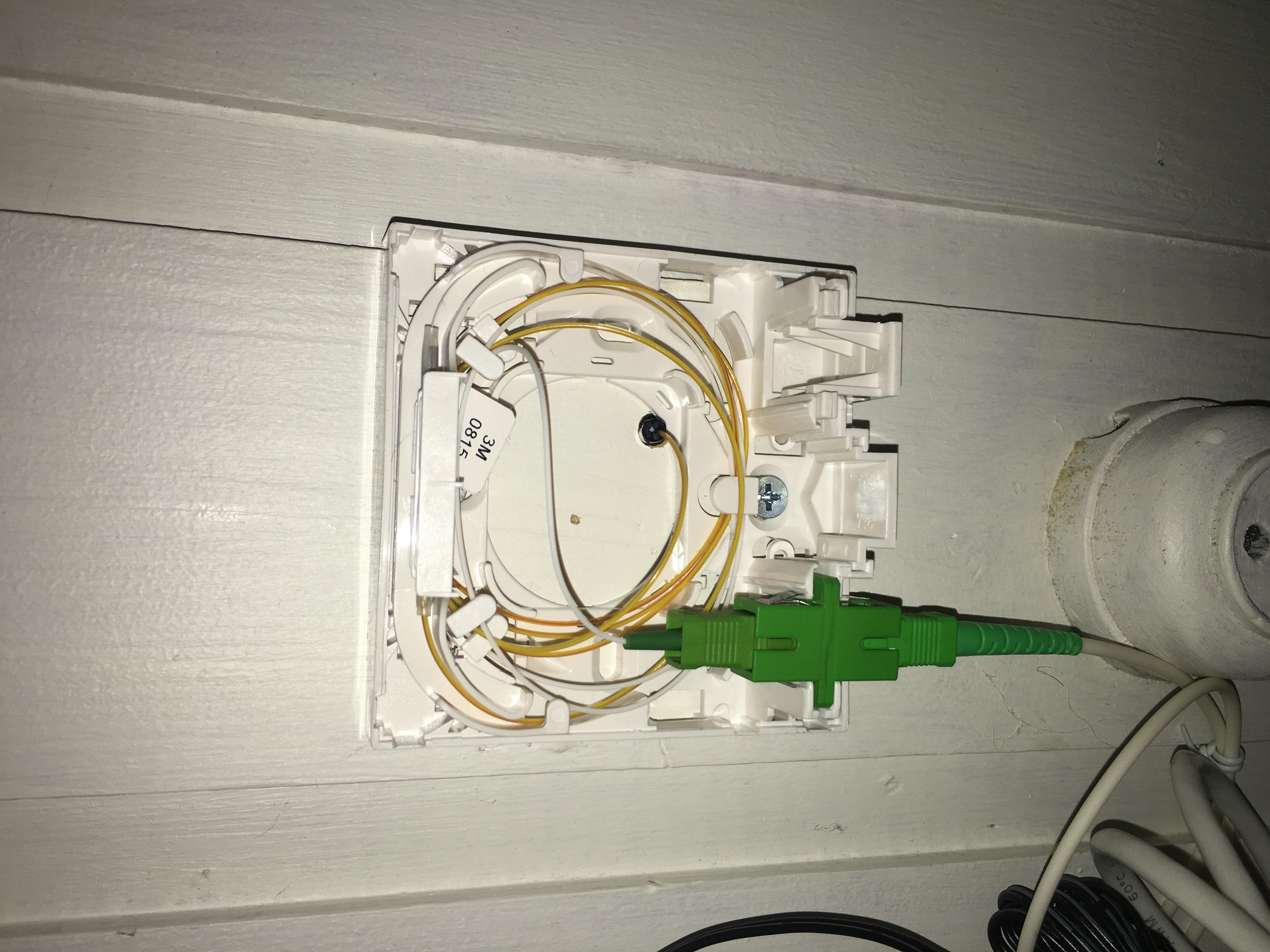

Thomaz99 Skrevet 5. januar 2016 Del Skrevet 5. januar 2016 (endret) Heisann! Vi fikk nettop fiber, og det er supert men vil gjerne ha lagt en Internett kabel gjennom veggen til mitt rom. Legger ved noen bilder, kan jeg bore gjennom der på siden av fiber kabelen? Eller hvor burde jeg bore gjennom? Noen tips? Kan jeg bare ta 14 flatbor som passer akkurat for Internett kabelen? Eller kanskje et annet sted? Her kommer den gjennom veggen Endret 6. januar 2016 av Hårek Flettet 3 innlegg. Man må redigere innlegg, ikke pøse på med nye! Lenke til kommentar
sjurtf Skrevet 5. januar 2016 Del Skrevet 5. januar 2016 Så lenge du ikke treffer den (fiberen) så er det bare å borre i vei etter egen preferanse Lenke til kommentar
Bjonness406 Skrevet 5. januar 2016 Del Skrevet 5. januar 2016 14mm flatborr? Ville heller gått for mindre borr og satt på enden selv, mye finere da Lenke til kommentar
Thomaz99 Skrevet 6. januar 2016 Forfatter Del Skrevet 6. januar 2016 14mm flatborr? Ville heller gått for mindre borr og satt på enden selv, mye finere da Ja tenkte på det, men har klar en ledning, kan jeg rive av enden på den og sette den på plass igjen, er det mulig? Lenke til kommentar
NoTrace Skrevet 6. januar 2016 Del Skrevet 6. januar 2016 Du kan klippe kabelen, og så sette på en ny plugg i enden etterpå. Du kan ikke sette på den du klippet av. Nye plugger får du f.eks. på Clas Olsson. Krever dog en spesialtang for å feste på. Lenke til kommentar
Ar`Kritz Skrevet 6. januar 2016 Del Skrevet 6. januar 2016 Og sett på plass lokket på den fiber-boksen før du ødelegger noe... Lenke til kommentar
007CD Skrevet 7. januar 2016 Del Skrevet 7. januar 2016 14mm flatborr? Ville heller gått for mindre borr og satt på enden selv, mye finere da Ja tenkte på det, men har klar en ledning, kan jeg rive av enden på den og sette den på plass igjen, er det mulig? Bare så du er klar over det, du MÅ da ha NY plugg og en RJ45 tang for å sette på en ny plugg. Du kan IKKE bruke den gamle om igjen da disse klemmes sammen under festingen. Lenke til kommentar
