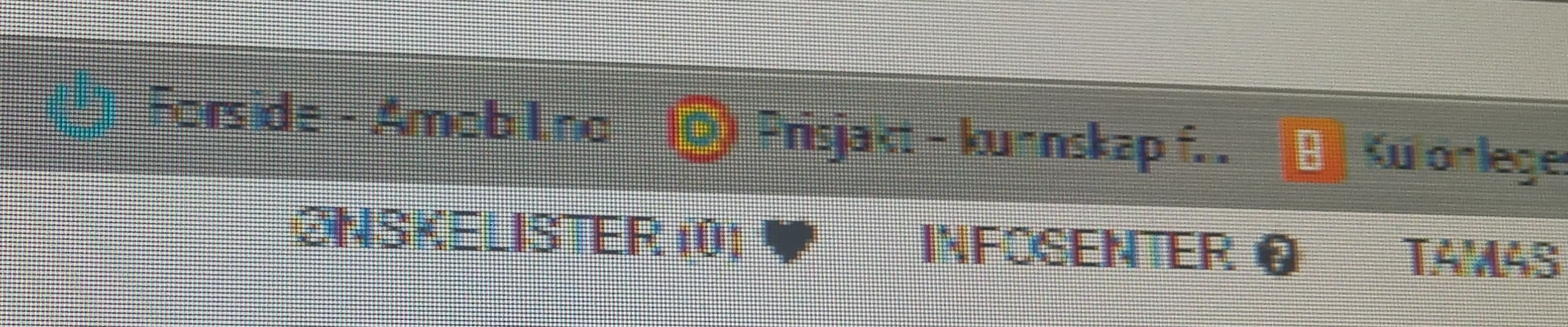

NewPC Skrevet 24. desember 2015 Rapporter Del Skrevet 24. desember 2015 Hei, Dette er da mitt AOC skjerm: http://ca.aoc.com/monitor_displays/q2963pm Da jeg bruker hdmi, får den rosa striper ved oppstart som bare kan fikses ved å dra ut powerkabelen og sette den tilbake. Bruker jeg DVI skjer dette: https://gyazo.com/e8708b6978f188d9ef826fbaa2d57578 Noen ide hva dette kan være? På forhånd takk! Lenke til kommentar

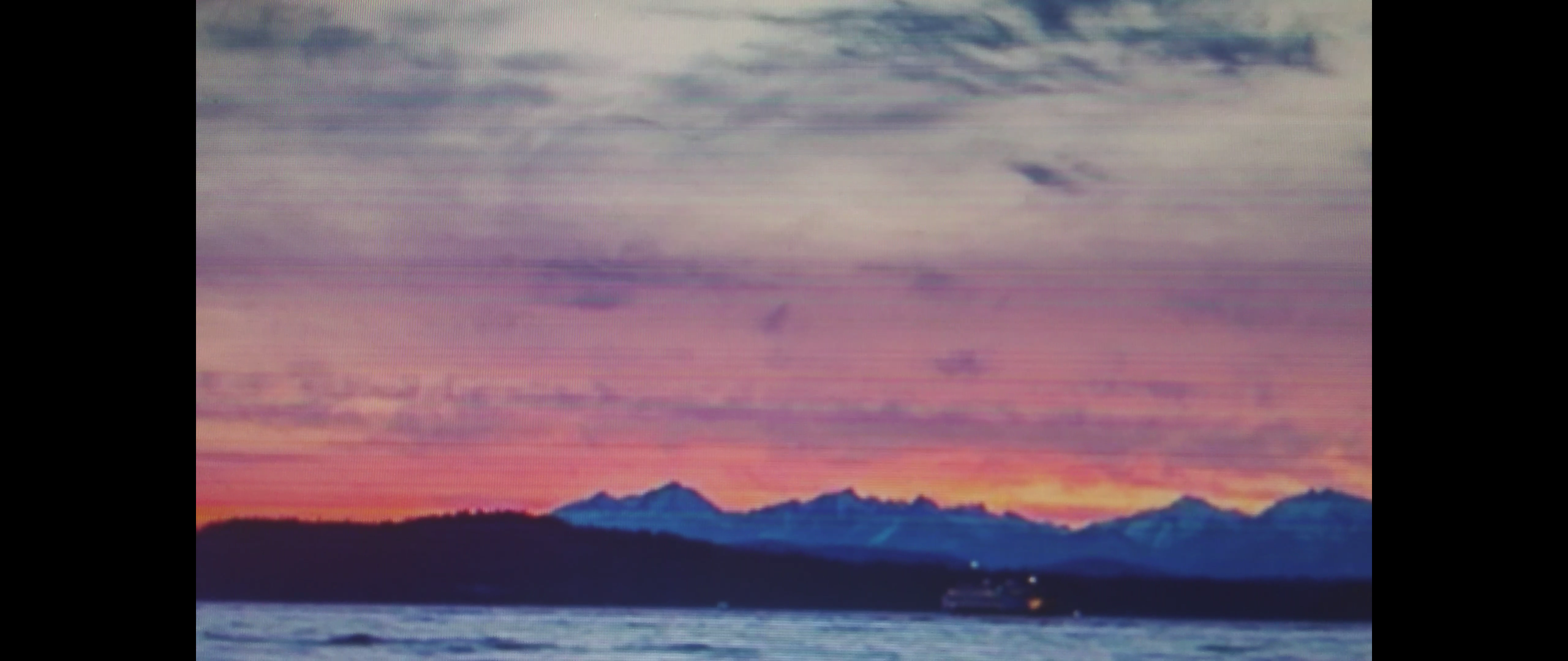

NewPC Skrevet 28. desember 2015 Forfatter Rapporter Del Skrevet 28. desember 2015 (endret) Hei, Beklager for seint svar men det var . Da jeg tar en screenshot av skjermen min og ser på bildet på en fungerende skjerm hvil bildet se ut helt vanlig, altså det er ikke noe galt med grafikkortet?? Bruker en slik kabel da problemet oppstår: https://www.google.no/search?q=dvi+single+link&espv=2&biw=1270&bih=934&source=lnms&tbm=isch&sa=X&ved=0ahUKEwiVpO_Gsf7JAhWiSXIKHVmxACIQ_AUIBigB#imgrc=-XJwOFy54Ks0WM%3A Da jeg bruker hdmi kabel vil jeg få rosa striper over skjermen ved oppstart, dette kan fikses ved å dra ut strøm eller hdmi kabelen fra skjermen/(eller faktisk fra grafikkortet) og sette den inn igjen. Da jeg tar en screenshot av skjermen min og ser på bildet på en fungerende skjerm hvil bildet se ut helt vanlig her også?? Flere ting å notere seg 1. Da jeg starter skjermen fra en bærbar, funker den helt fint 2. Da jeg starter grafikkortet fra en annen skjerm fungerer denne også helt fint 3. Ja jeg har sjekket kablene og byttet dem, de funker Second bilde er oppstart med hdmikabel og rosa striper. Skal jeg bare sende skjermen tilbake??? Jeg vet at bildene er forferdelige, men det var vel det jeg fikk til nå i hast... Takker for all hjelp! Endret 28. desember 2015 av NewPC Lenke til kommentar
Emile the rat Skrevet 30. desember 2015 Rapporter Del Skrevet 30. desember 2015 (endret) Litt sent svar, men første tanken min var defekt med skjermkabel. Hatt lignende tilfelle selv med gamle og slitte HDMI-kabler. Du sier når du tar screenshot av det, men at problemet ikke vises når du ser screenshot'et på en annen skjerm. Dette betyr at det ikke er noe defekt eller problem med skjermkortet. Så defekt skjermkabel høres ut som det mest logiske, men jeg har også en annen teori. Det er at muligens panelet i skjermen kan være skadet eller defekt. Har du prøvd å koble til TV-tuner, annen PC eller spillkonsoll til skjermen? Hvis du da får tilsvarende problem så er det høyest sannsynlig at det er feil med skjermen. Men for sikkerhets skyld prøv å bruk en annen skjermkabel når du kobler noe nytt til skjermen Endret 30. desember 2015 av 93MiChr Lenke til kommentar
Emile the rat Skrevet 30. desember 2015 Rapporter Del Skrevet 30. desember 2015 Men viktigste er at du eventuelt rekker å sende skjermen tilbake før garantien (eller angrerett om den er ny) går ut. Er det feil på skjermen så går dette på reklamasjon, som vanligvis er på 1-2 år avhengig av leverandør og produkt. Lenke til kommentar
