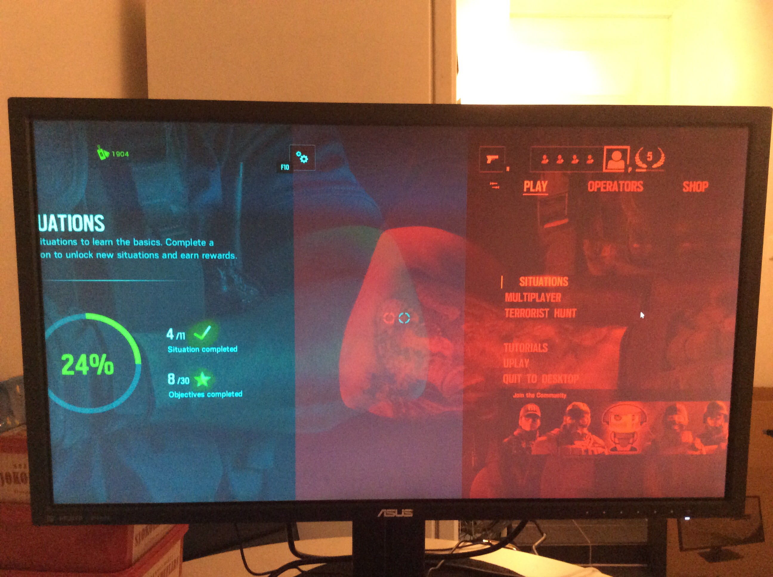

Assassin1 Skrevet 11. desember 2015 Del Skrevet 11. desember 2015 Hei. Kjøpte nylig en ASUS 4K PB287Q skjerm til pcen. Den fungerer veldig bra helt til jeg skal spille hvem som helst spill. Legger ved bilder av hva som skjer når jeg går inn på spill. Har prøvd å sette oppløsningen på 1080p men det hjalp ikke. Første bildet er fra rainbow six, menyen går helt på den andre siden og får ikke trykket på den ++ Bilde to er fra cs: go. Der blir skjermen rød og veldig ubehagelig å spille med. Syntes ikke veldig på bildet. Noen som har noe tips eller råd til hva jeg kan gjøre så hadde det vært supert for nå sitter jeg her helt stuck .. -.- Lenke til kommentar

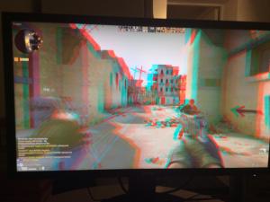

Assassin1 Skrevet 11. desember 2015 Forfatter Del Skrevet 11. desember 2015 Sånn ser det ut på CS.. Lenke til kommentar

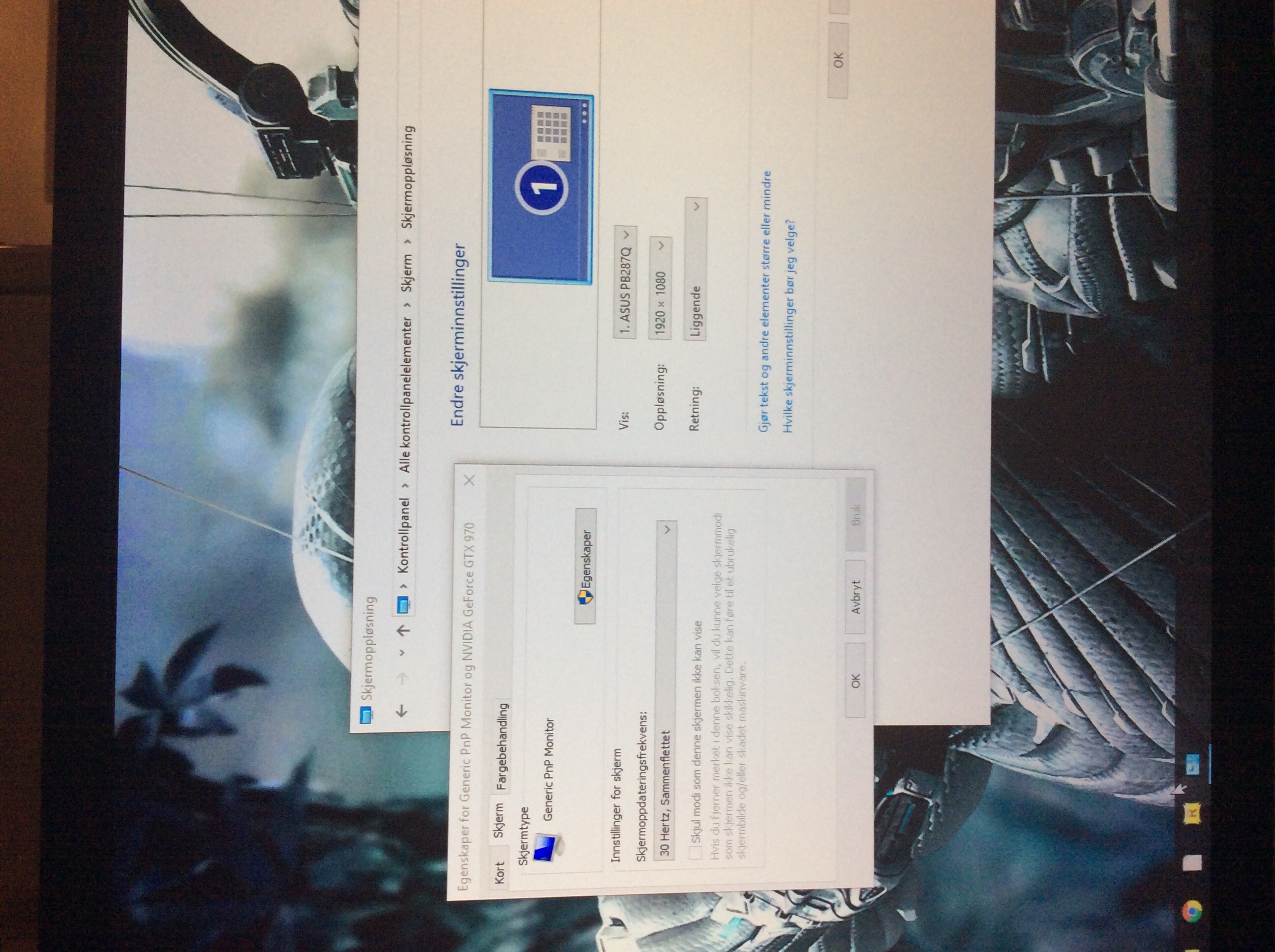

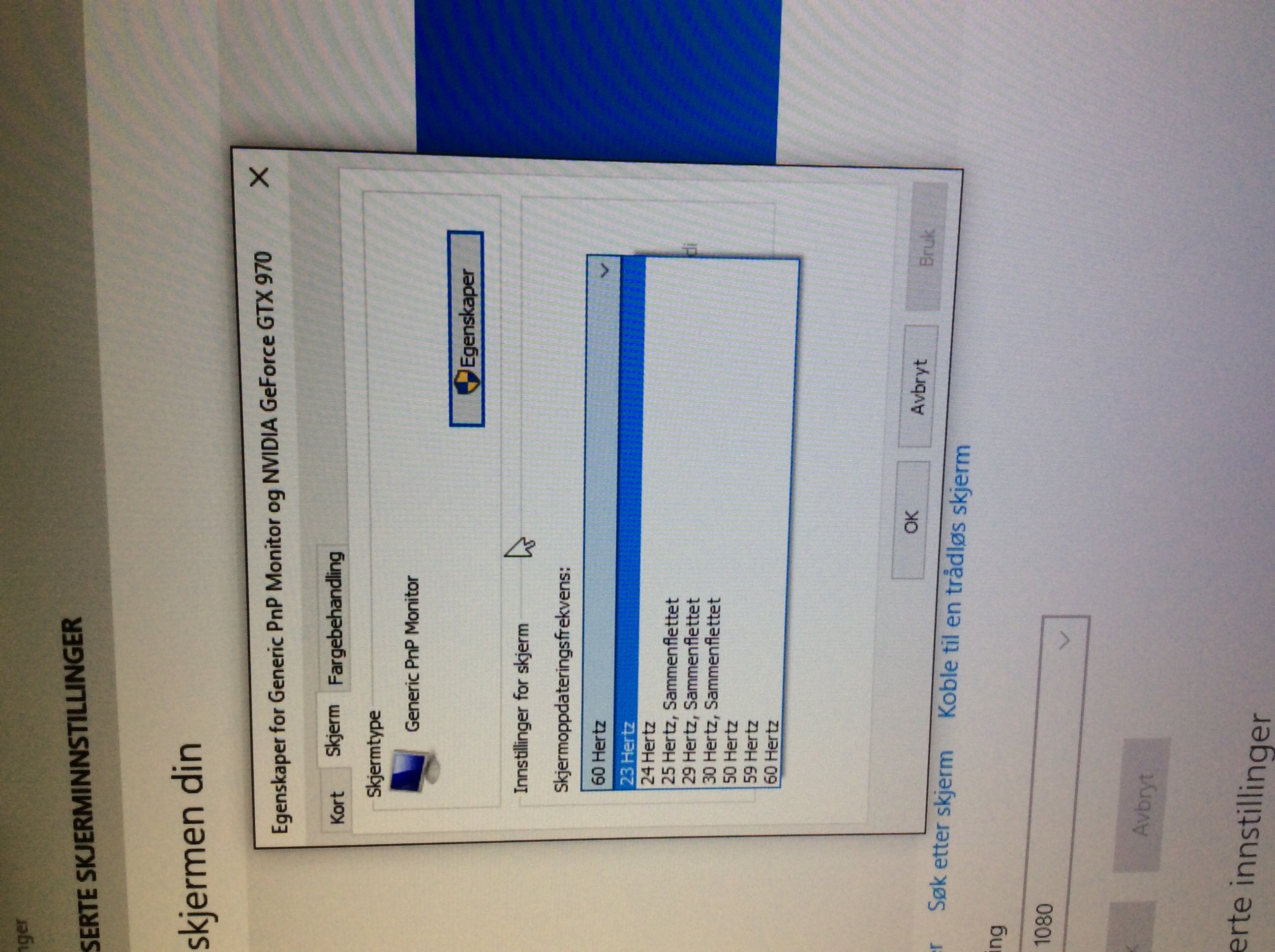

Gabri3L Skrevet 12. desember 2015 Del Skrevet 12. desember 2015 Hei. Kjøpte nylig en ASUS 4K PB287Q skjerm til pcen. Den fungerer veldig bra helt til jeg skal spille hvem som helst spill. Legger ved bilder av hva som skjer når jeg går inn på spill. Har prøvd å sette oppløsningen på 1080p men det hjalp ikke. Første bildet er fra rainbow six, menyen går helt på den andre siden og får ikke trykket på den ++ Bilde to er fra cs: go. Der blir skjermen rød og veldig ubehagelig å spille med. Syntes ikke veldig på bildet. Noen som har noe tips eller råd til hva jeg kan gjøre så hadde det vært supert for nå sitter jeg her helt stuck .. -.- Ja, her var det en del å ta tak i. Har du innstallert skjermkort driver fra Nvidia, eller bruker du bare den som windows laster automatisk? Det er ihvertfall ikke riktig å sette oppdateringsfrekvensen til "linjeflettet" slik det står på det ene bildet ditt. Om du kan velge "progressivt" eller tilsvarende i stedet så er det mer riktig. Om det kommer "No signal" med den ene kabelen så kan det være at skjermen ikke switcher kilde automatisk. Da må du inn i menyen på skjermen og velge DP inngangen der. Det heter vel "source" eller "kilde" om menyen på skjermen også er på norsk. DP kabelen er absolutt å foretrekke. Da får du full fargeoppløsning, og 4K i 60Hz. Du kan med Nvidia driver få 60Hz med HDMI kabel også, men bildet blir da litt fuzzy til desktop bruk. Til film vil du nok ikke merke store forskjellen. Da velger du under "Change resolution", å endre "output colour format" til YCbCr4:2:0. Da kan du få 4K@60Hz med HDMI kabel. Det siste bildet i CS ser ærlig talt ut som om du har fiklet med innstillingene for stereoskopisk 3D. Altså 3D som på kino i gamle dager med briller med et rødt og et grønt/blått glass. Men det er klart det kan jo også være skjermen som ikke skjønner hva den skal gjøre med et "linjeflettet" signal. Men det du sier om at du ikke får trykket på første bildet høres også ut som du kjører med stereoskopisk 3D. Da flytter jo knappene seg i forhold til hva du ser uten 3D briller. Håper noe av dette hjelper deg. 1 Lenke til kommentar
Assassin1 Skrevet 12. desember 2015 Forfatter Del Skrevet 12. desember 2015 Tusen takk for svar! Det stemte med det du sa at den var på stereoskopisk 3D. Veldig rart siden jeg har ikke rørt de innstillingene og at det fungerte på den forrige skjermen jeg brukte. Jeg har installert driver for nvidia (geforce experience). Oppdateringsfrekvensen satt jeg på 60hz. Legger til et bildet der av hva jeg kan velge. Jeg prøvde å gjøre som du sa med displayport kabelen uten å lykkes.. Trykte på source og valgte Displayport men fortsatt ingen signal. Men jeg er bare glad nå for at jeg kan bruke skjermen som vanlig Igjen, tusen takk for svar. Du redda dagen min ) Lenke til kommentar
