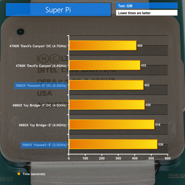

Ehhhhmmm... 5960x og 5930k er IKKE server prosessor, det er xeon som er laget for server.
Du har rett. Beklager.
5960x kan lett overklokkes til 4.0 GHz, så holder den følge i single thread performance også ;)
Men 4970K vil jo også kunne overklokkes? Da er man like langt. Slik vi ser under:
Og under (på de røde søylene):
Å kjøle 5960X, som er på mer enn 140W overklokket, passivt tror jeg det bare er å glemme.
Endret av Emancipate
Lenke til kommentar
