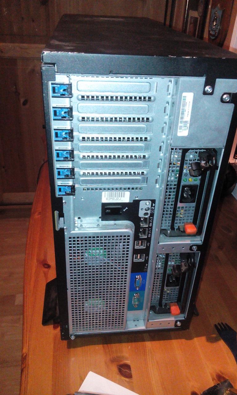

Kabinettet er et Dell ECM01 (PowerEdge 2900 server) uten harddisker.
Kjølevifte: Nidec BETA V TA350DC, og det finnes 6 av dem i kabinettet.
Strømforsyning: Dell A930P-00, leverer max 930W kontinuerlig, det står 2 av dem i kabinettet .

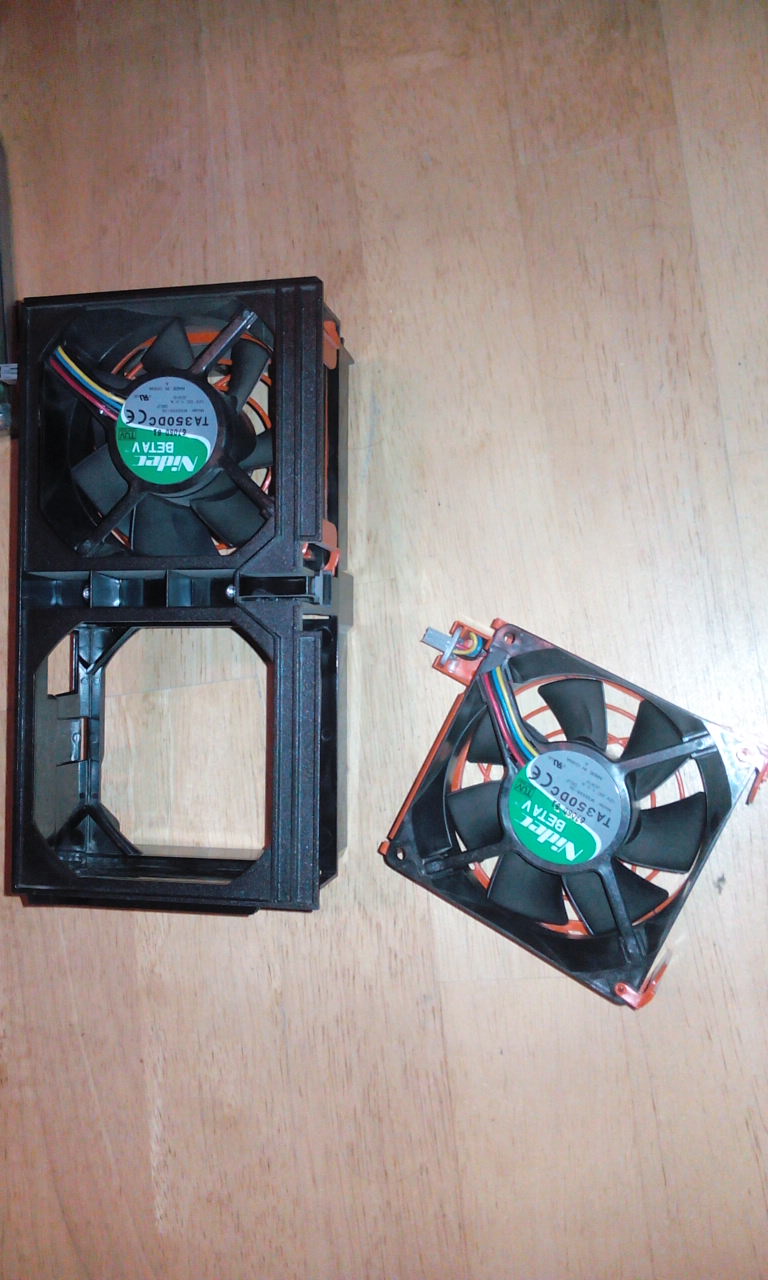

Ser den, men er som du sier muligheten til mye innmat som er kjekt her, og så liker jeg det nøytrale utseendet. :) Skal jobbe litt i helgen med å tømme kabinettet for komponenter, regner med at det meste blir byttet ut. Ser på amerikanske forum at viftene på denne serveren bråker mye, så må nok belage meg på å skifte dem også. Ser nok bedre ut enn de høres... :)

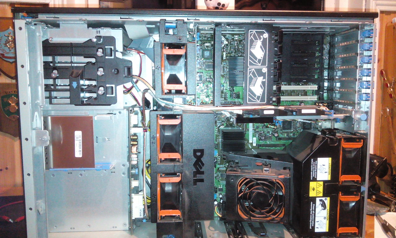

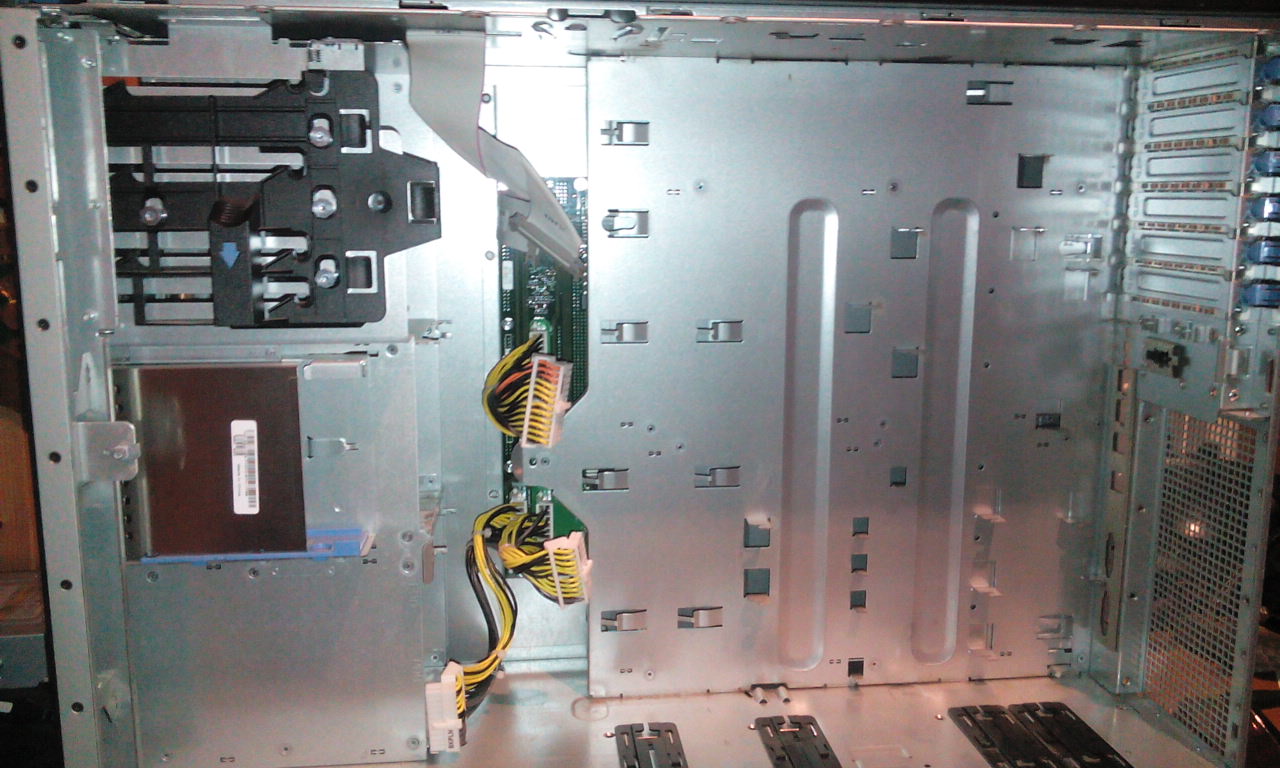

Tok jo knapt 5 minutter å ribbe mesteparten av kabinettet. Var hurtigkoblinger på alt. :wee:
Masse plass!
Kjølere med hurtigfeste

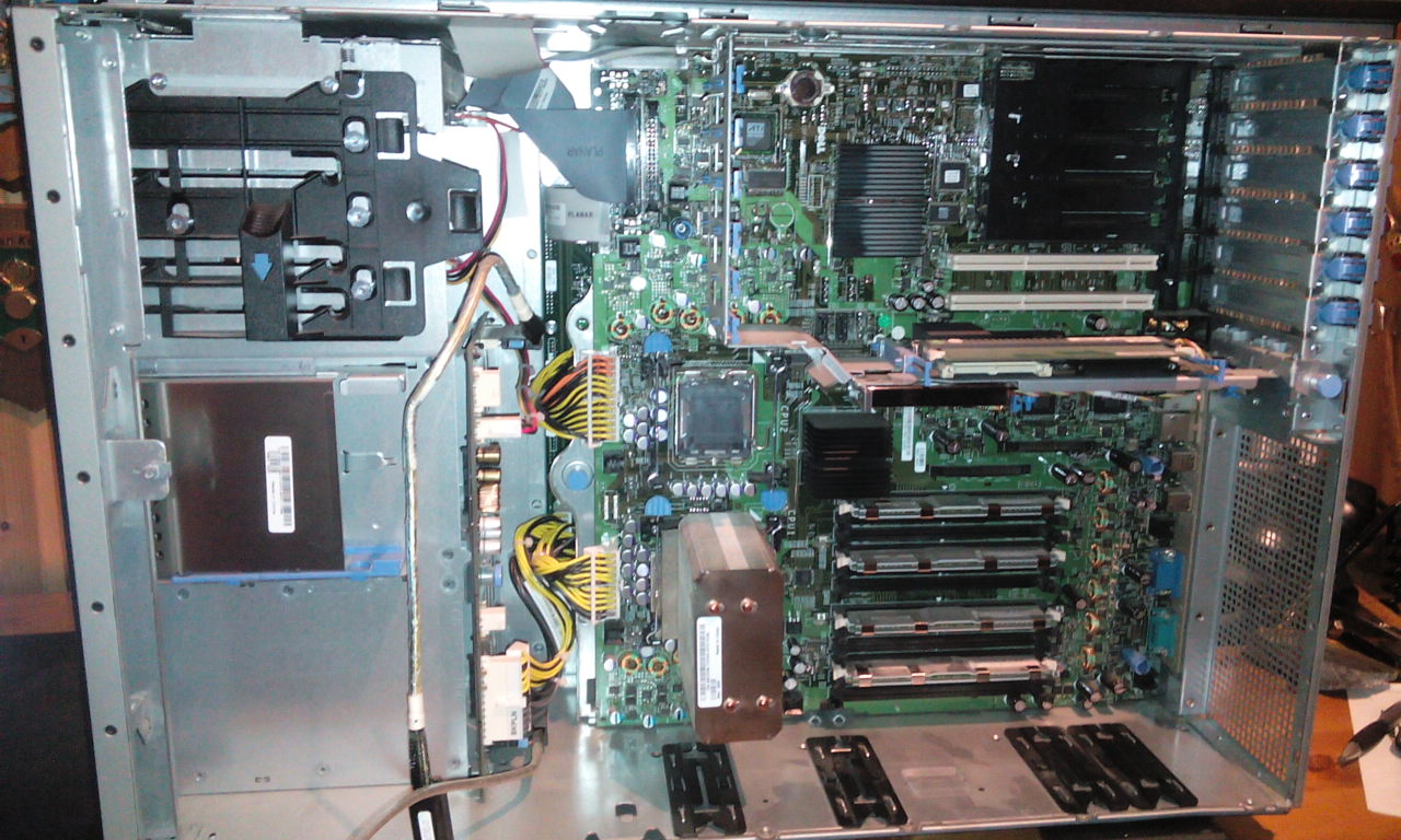

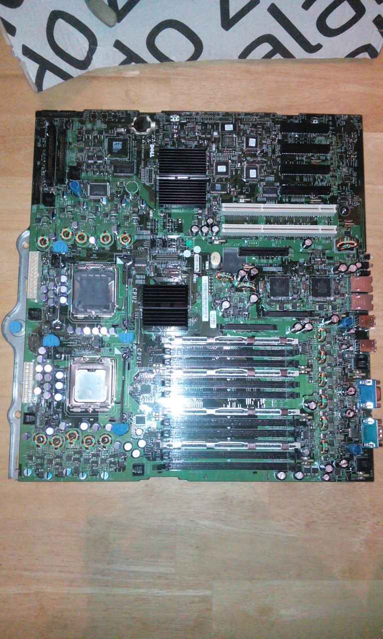

Hovedkort, plass til to CPU men kun en montert:

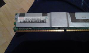

Minne, 1 GB x 4 brikker

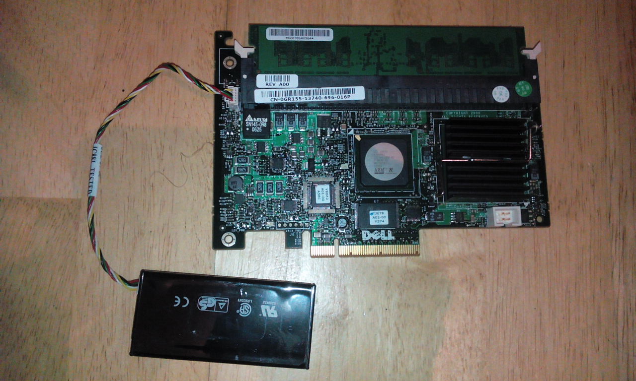

Skjermkort?

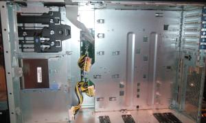

Usikker på hva dette er, docking for harddisker? Er plassert i front i kabinettet bak 8 slots.

- Kjølevifter med monteringsbraketter, på sikt vil jeg kanskje finne nyere vifter som passer i montasjen.

Det du mener er et skjermkort regner jeg med er minne med batteribackup (Den svarte greia pakket i plast ser altså ut som et batteri)
Det siste bildet er nok som du sier docking for disken. Mest sannsynlig hot-swappable.
Du kan ha et poeng der altså. :) Har servere i det hele tatt skjermkort? Har jeg oversett det et sted på hovedkortet? Eller kanskje det mangler? :)

Hvis du ikke har sjekket det allerede: sjekk først at et standard hovedkort (ATX whatever) passer i kabinettet (fysisk, med skruehull og alt, samt hvordan ledninger og kontakter passer). Det er ikke gitt at serverkabinetter (fra Dell eller andre) benytter samme standard på komponenter som i vanlige PCer.
"skjermkortet" ditt er en RAID-kontroller med cache og batteribackup. Avhengig av modell så er den verdt å bruke, eller så er den skrap.
"diskdokkingen" kalles et bakplan, og ja, det er der du dytter inn diskene dine. Ja, det er hotswap. Veldig ofte så er servere laget slik at du må ha en støttet RAID-kontroller for å få full glede (= full utnyttelse) av bakplan for disker.
