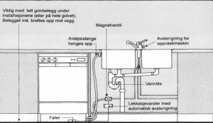

Moneyponey Skrevet 10. november 2015 Del Skrevet 10. november 2015 Hei Jeg har problemer med oppvaskmaskinen. Det er alltid vann igjen i bunnen (både der som det filteret er, og der som man skal ha sånn salt i pga kalk). Jeg har aldri brukt salt, kun glansemiddel og selve de "tablettene" som gjør rent. Jeg koblet fra slangen idag fra avløpet under vasken og prøvde å tømme maskinen manuelt, men når jeg blåser inn i slangen, så hører jeg at noe sitter fast. Og når jeg "suger" i slangen så kommer det bare litt vann ut. Jeg har renset filteret, og ingenting sitter fast som jeg ser. Men, se på det bildet her (det er fra den kalkbeholderen eller hva det heter). Er det skitt som er inni der? Det er bak en plastvegg, jeg kommer ikke til der, men det er brunt og gult. Ser ut som ris, og det har jeg skylt av tallerkner daglig omtrent). Jeg mistenker at det har rent skitt fra avløpet under vasken (når jeg har skylt av tallerkner osv) og det har rent nedover i slangen til oppvaskmaskinen) Jeg har brukt maskinrens, men det skitet er der fortsatt. Kan man ta ut slangen på baksiden av oppvaskmaskinen? Jeg må gjøre dette selv, kan ikke betale for reparatør. Jeg har kontaktet produsent, men de har eviglang svartid Hva gjør jeg nå? Lenke til kommentar https://www.diskusjon.no/topic/1694343-oppvaskmaskin-som-er-tett/

Moneyponey Skrevet 11. november 2015 Forfatter Del Skrevet 11. november 2015 Nettopp. Denne var koblet midt på det hvite røret, der som det går 3 rør nedover på tegningen Lenke til kommentar https://www.diskusjon.no/topic/1694343-oppvaskmaskin-som-er-tett/#findComment-22884047
