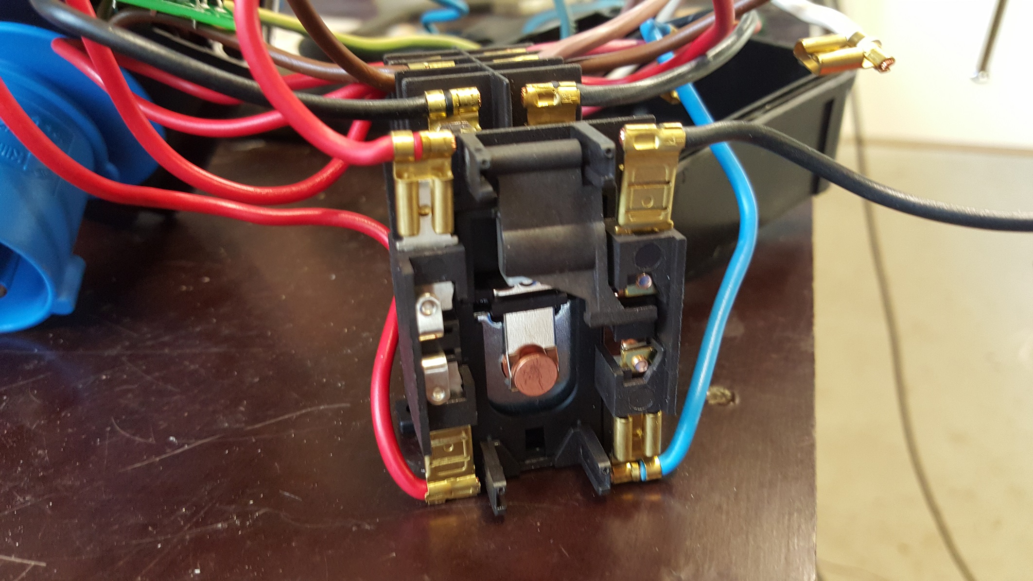

pr3cis Skrevet 31. oktober 2015 Forfatter Del Skrevet 31. oktober 2015 Klarer rett å slett ikke sette sammens bilde nr:2 post10 med skjema i post 19. Til venstre i bilde er det 3 ledere som ikke er tatt med i skjema, lys? Og blå fra motor skal gå til både kontaktor (arbeidskontakt) og printkort i følge skema. I stede går blå til hvilekontakt. Arbeidskontakt: Kontakt som leder strøm når enheten (kontaktoren) er aktivert. Hvilekontakt: Kontakt som leder strøm når enheten (kontaktoren) ikke er aktivert. Skjema stemmer ikke. Men det er mulig at blå leder er byttet med en annen. Jøss.. Høres veldig rart ut. Hele boksen er bestilt ny og original fra Avola i Tyskland, og er ikke blitt tuklet med av noen andre. Jeg åpnet den for første gang for to dager siden. Så dette skjønner jeg ikke helt. Jeg kan også se på delelista at boksen stemmer overens med nummer og type sag, samt motor. Når jeg fikk tak i sagen brukt, så manglet den koblingsboksen, men ledningen var der fortsatt. Og den var prikk lik med den nye jeg bestillte. 5 ledninger i bruk, og en lilla ledning som er kuttet lenger inne. Skal jeg ta litt bedre bilder? Lenke til kommentar
toreae Skrevet 31. oktober 2015 Del Skrevet 31. oktober 2015 Altids prøve med flere bilder, men om du kan tegne et nytt skjema, slik det faktisk er koblet, så tror jeg det hadde hjulpet bedre. Lenke til kommentar

toreae Skrevet 1. november 2015 Del Skrevet 1. november 2015 Det er jo tydelig at det er masse feil... Dro ut alt av ledninger, og begynner på nytt å følger skjemaet. Har ikke så veldig greie på dette her, men skader jo ikke å prøve Det eneste jeg lurer på nå er hvor de fire ledningene på enden skal kobles inn? Soppas! Nå er ikke tysken min den beste, men mangler masse røde (rot) ledninger i skjema. Lenke til kommentar
toreae Skrevet 1. november 2015 Del Skrevet 1. november 2015 På bilde i post23 er det en del som er hengslet oppe, mellom rød og sort ledning. Som går med en arm inn mellom sort og blå ledning. Det ser ut som det skal være en til der, har du tatt den vekk? Lenke til kommentar
pr3cis Skrevet 1. november 2015 Forfatter Del Skrevet 1. november 2015 Da fungerer saga koblet likt som i dette tilfellet etter x antall google søk.. Ser ut som om det egentlig er en 3-fas motor, som er koblet om??? Den går hvertfall veldig fint, med softstart og hele pakka Lenke til kommentar

sedsberg Skrevet 1. november 2015 Del Skrevet 1. november 2015 Motorene er som regel 3-fas med kondensatordrift (motorkondensator) på 3dje fasen. Lenke til kommentar
