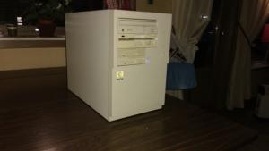

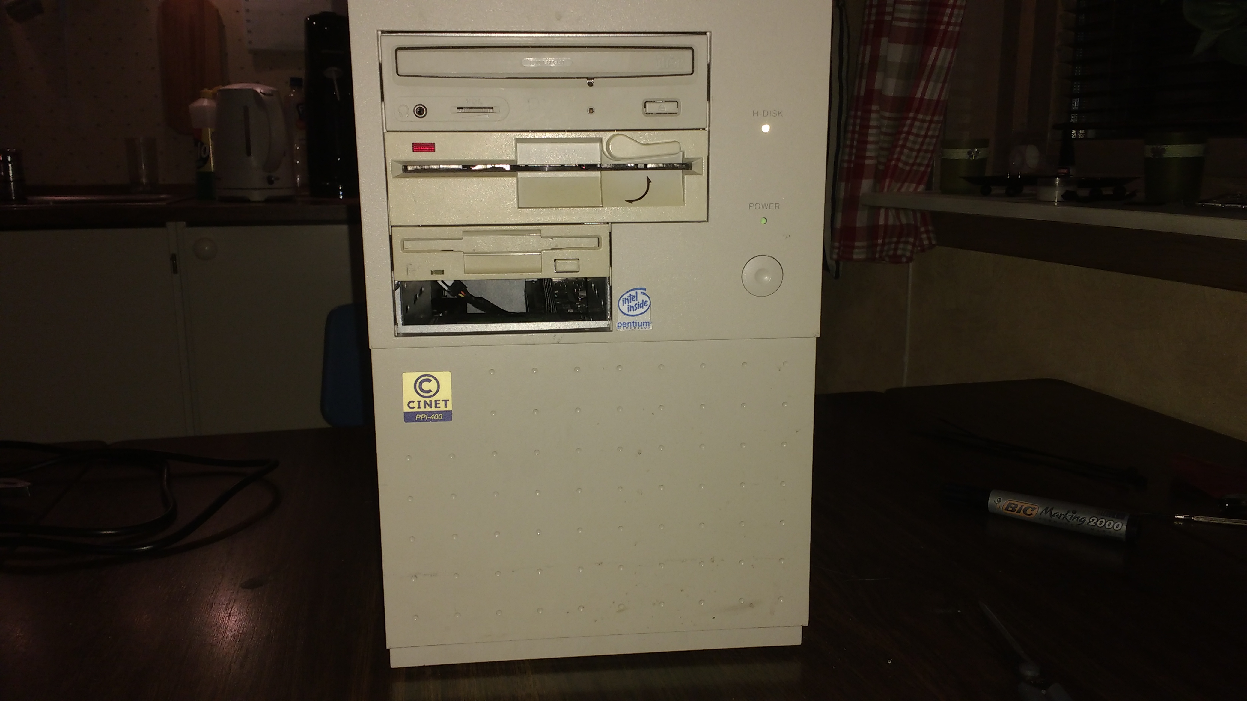

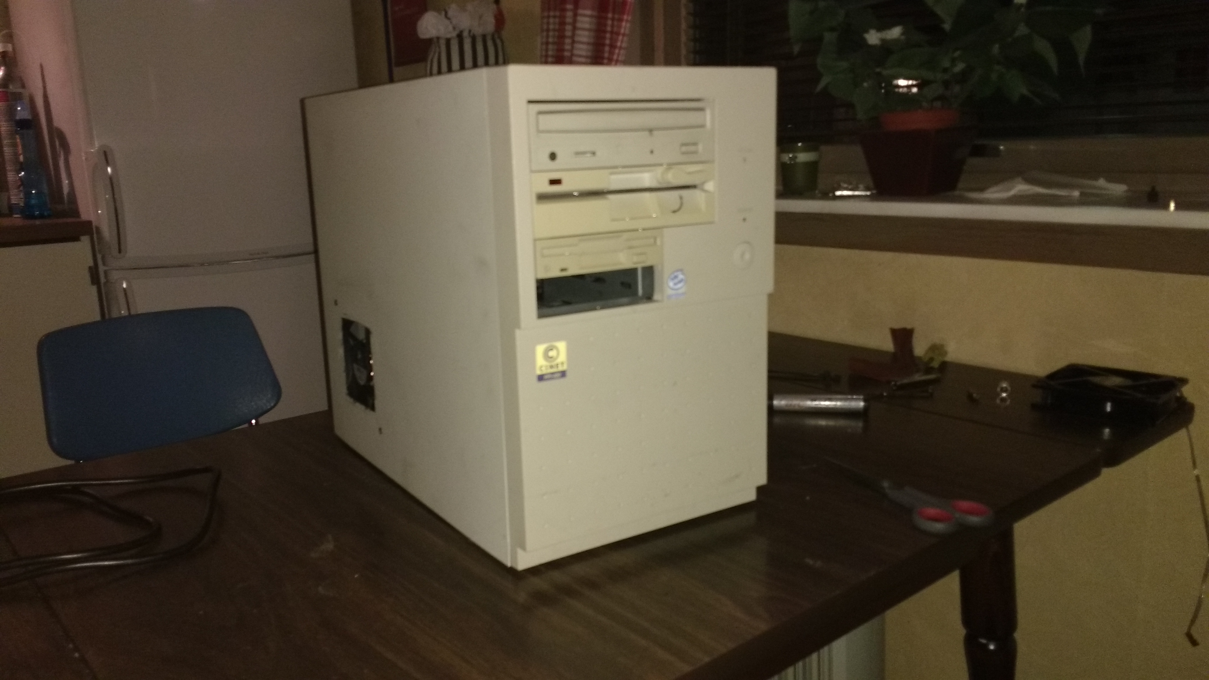

Heisann folkens! Jeg har et artig projekt jeg har begynt på nå! På jobben fant jeg en gammel pc som skulle kastes, og tenkte at denne må jeg ta med hjem! Jeg har lenge tenkt på å gjøre noe moro med pcer, men først nå så jeg min mulighet til å utfordre meg selv litt :)
Jeg har en ''lan'' pc med en Intel g3258 og en gtx 650ti som jeg sjeldent får brukt, så jeg bruker mesteparten av delene fra denne og setter inn...
Tanken er at pcen skal se så original ut som mulig, så jeg lar floppydiskene stå i, men kobler de ikke til.
Siden denne ikke har vanlig ATX konfigurasjon, så må jeg modifisere litt selv.
Følg med videre for å se resultatene :)
Beklager blurry bilde, men pcen står i biter nå, så får ikke tatt nytt bilde dessverre.

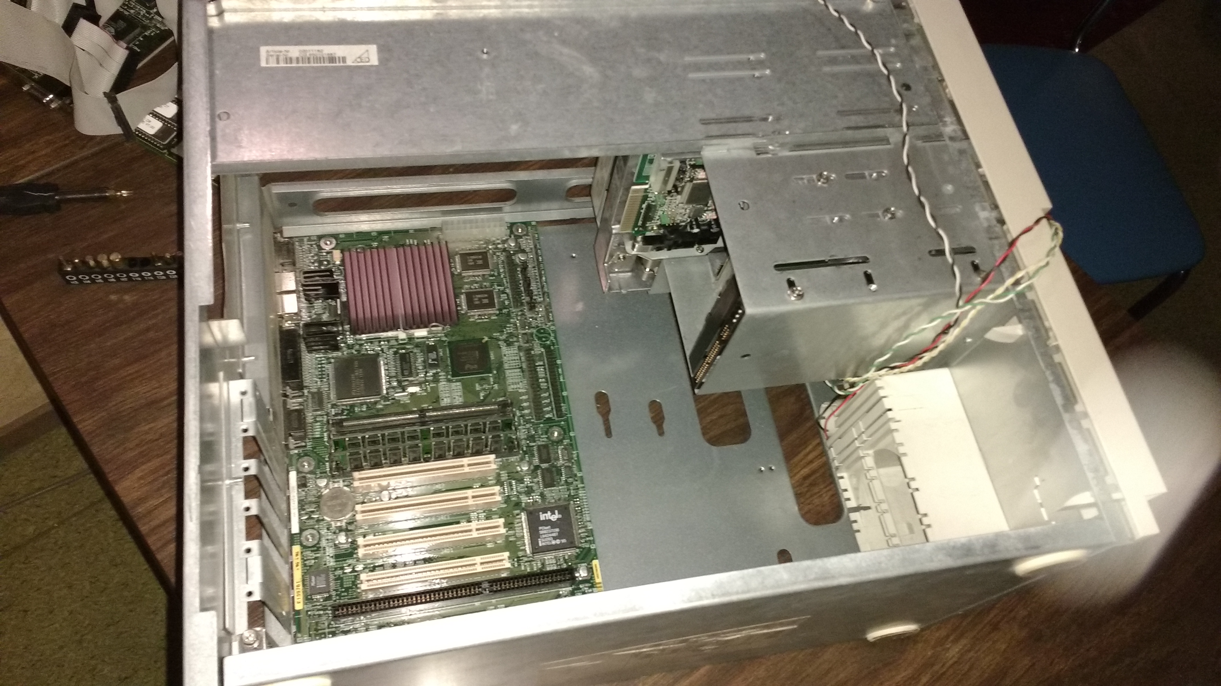

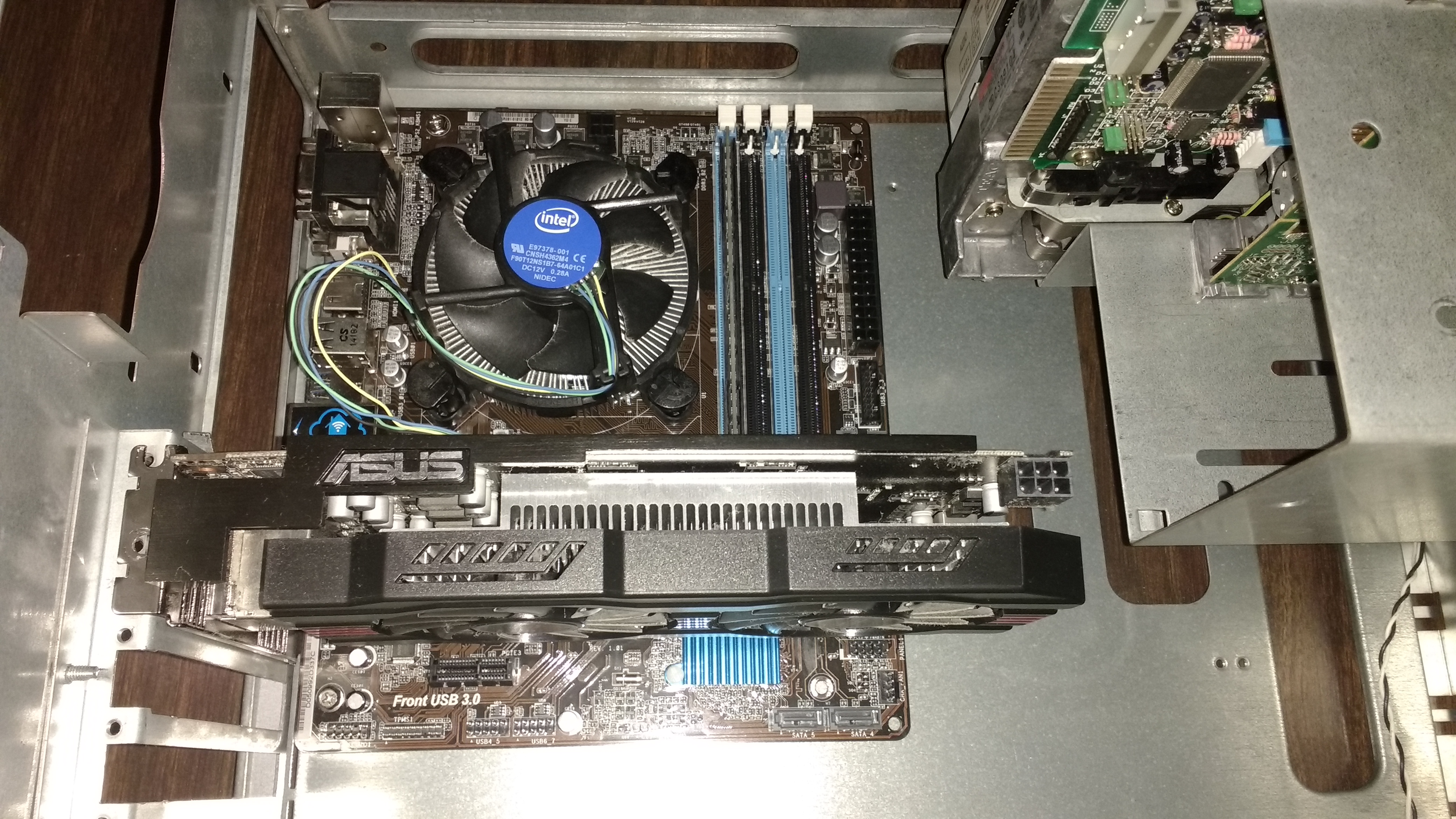

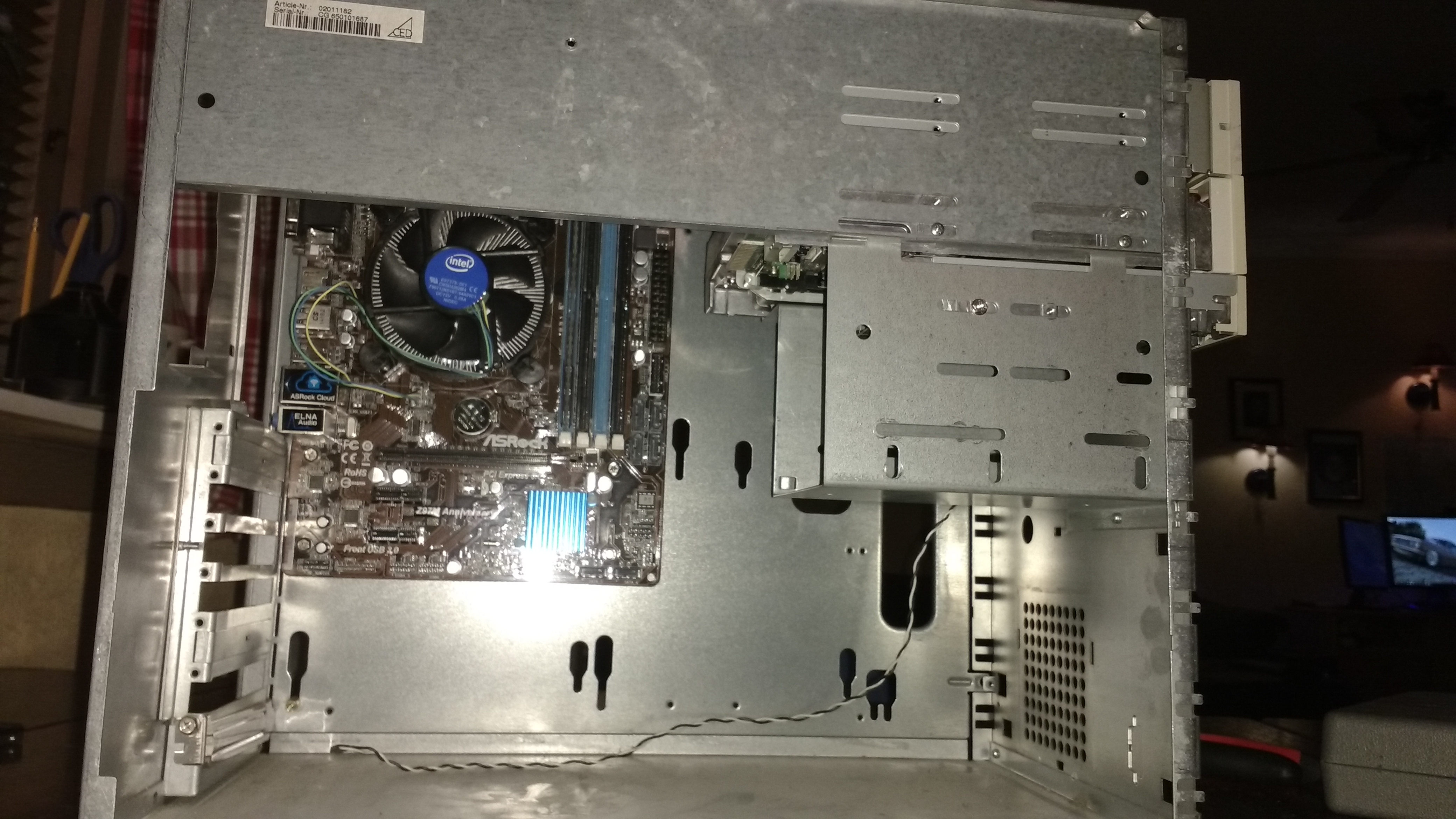

Jeg har begynt i dag (dag 1) med å plukke alt i deler først. Det var ikke kjempevanskelig, men det er noen rare løsninger på disse gamle dataene, så litt knoting ble det... Fikk ut alt til slutt.

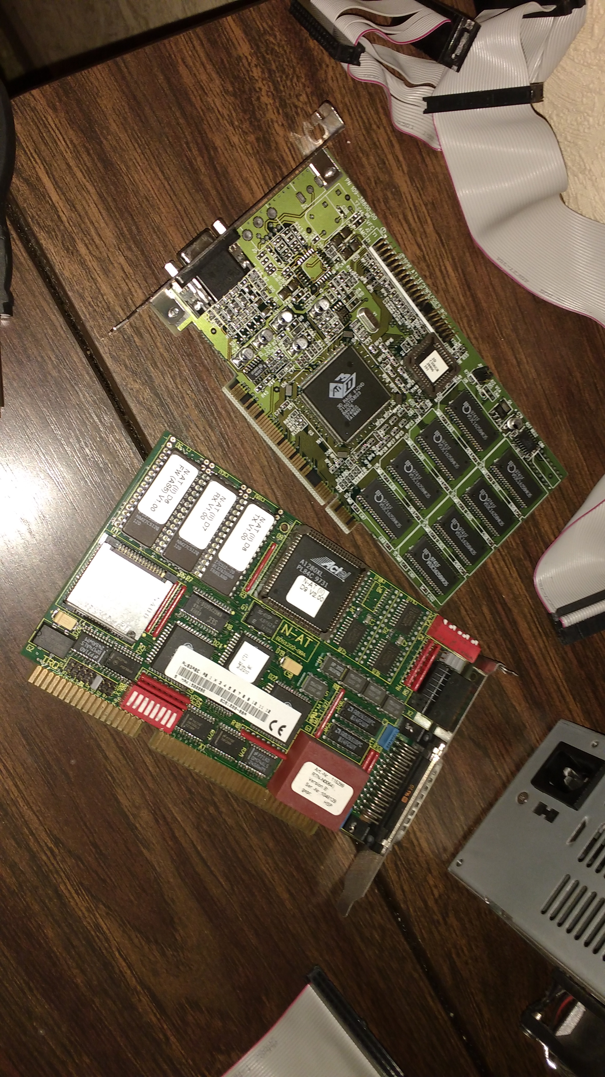

Pcen hadde et par pci kort, et slagt paralell-bus kort, og et ATI videokort.
Prosessoren er en Intel pentium av noe slag. (gidder ikke gå i dybden på det)

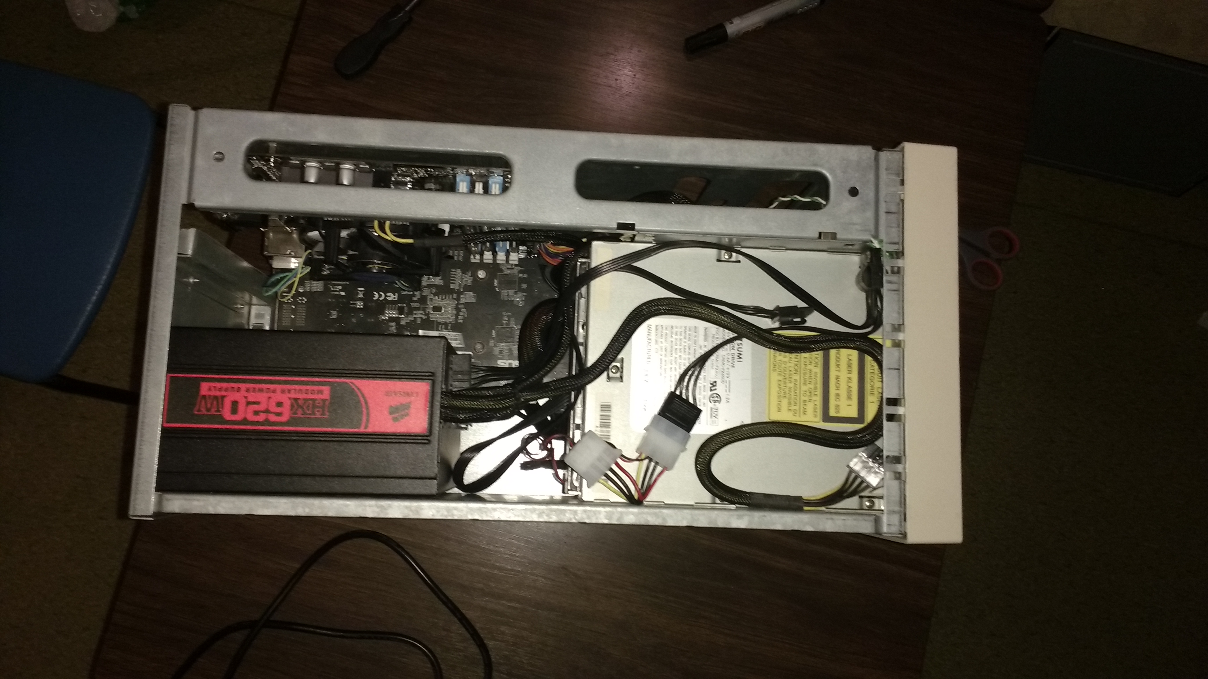

PSU'n er montert rett ovenfor hovedkortet på en langsgående brakett, noe som er nytt for meg i byggesammenheng, men tror ikke det blir noe som helst problem.

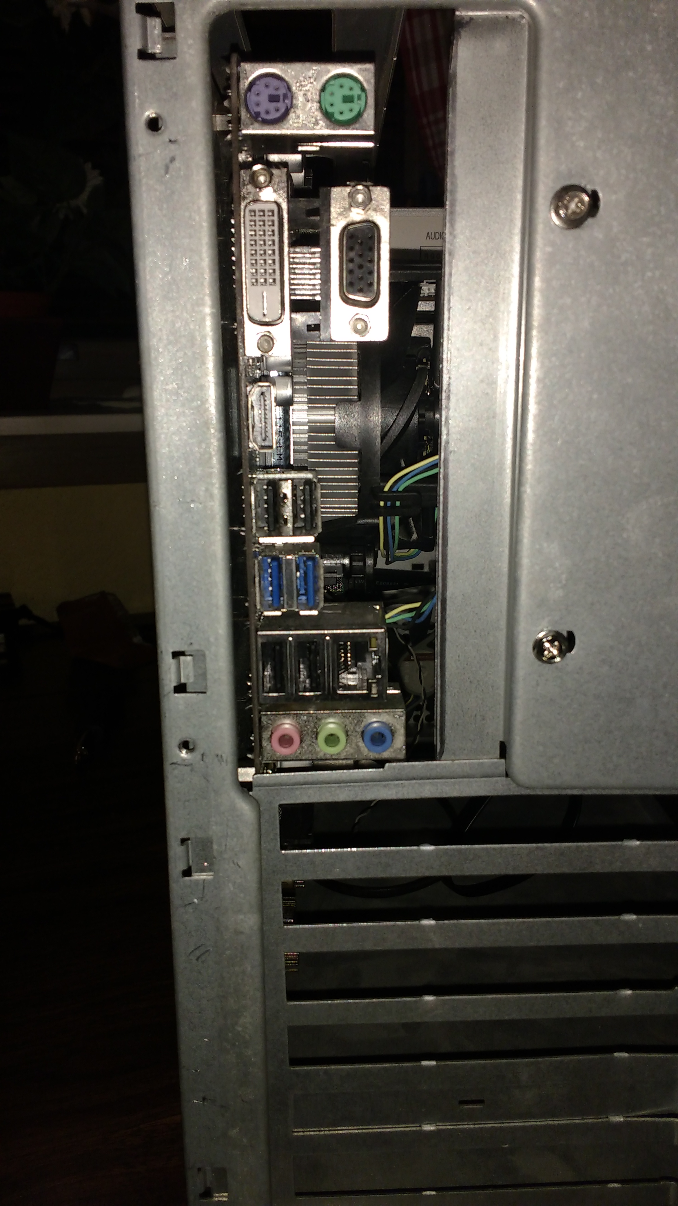

IO-cutoutet er customlaget for hovedkortet som var i denne pcen, så her må jeg bruke vinkelsliper/dremel for å få et cutout i riktig størrelse, slik at jeg får på den som er for I/O-shieldet til det nye hovedkortet. Dette er nok det eneste som kan gå dritt i dette projektet føler jeg...
Hovedkortet gikk fint på uten noe problemer, jeg mangler 2-3 skruehull i bakplata på hovedkortet, men det bryr jeg meg ikke noe om enda... (kanskje utbedring senere, litt jalla må man jo kunne koste på seg)

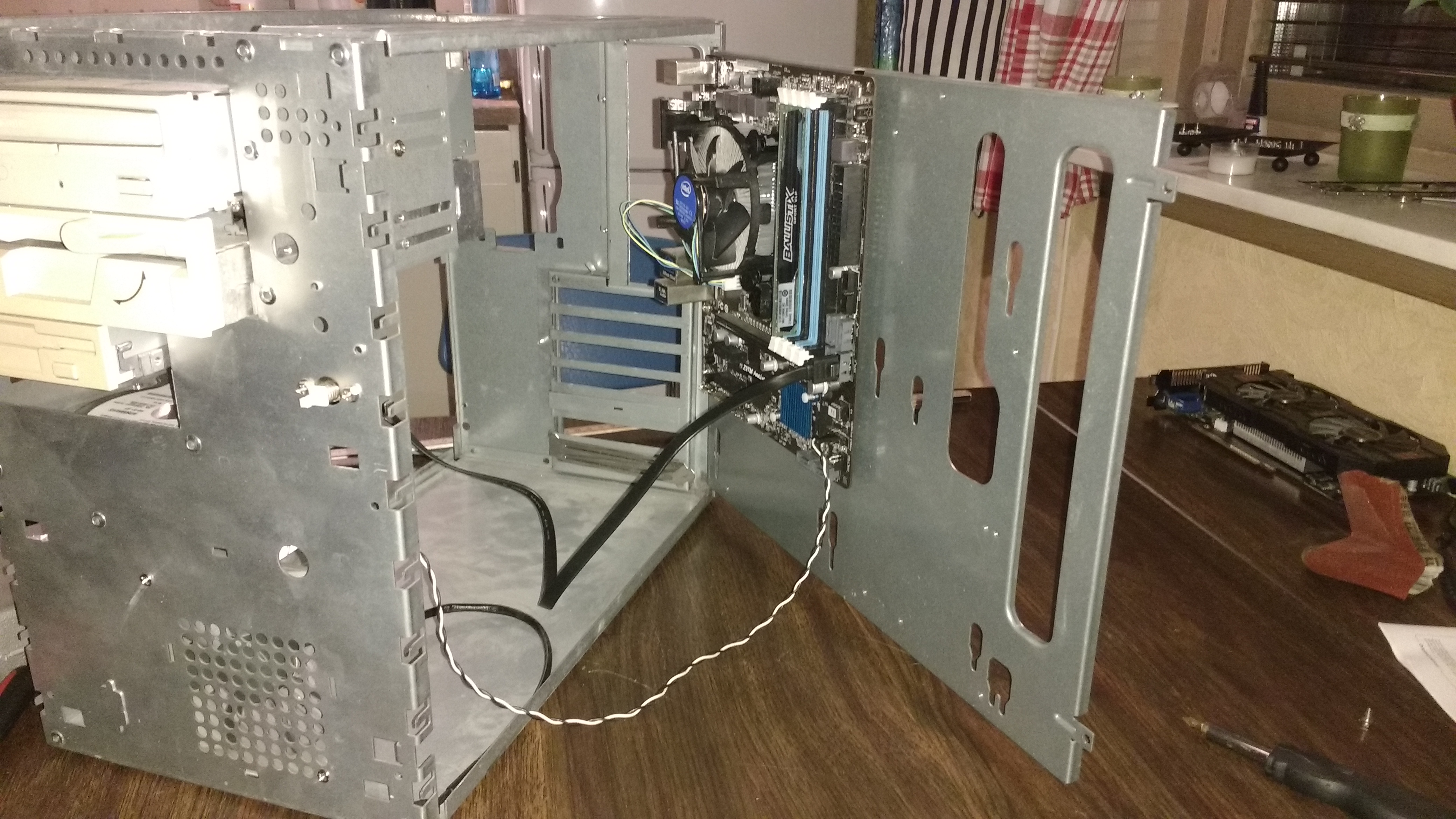

En ting som dette kabinettet har, som er utrolig kjekt, er at bakplata sitter i to skruer på ene siden, og er hengslet på den andre siden, så man kan svinge ut hovedkortet uten å løsne mer enn to skruer... dette gir veldig god tilgang til hovedkortet uten å ta det ut... (hvorfor er ikke dette vanlig lenger?)
Til min stor begeistring og lettelse, så passet skjermkortet rett inn uten problemer! Det er faretruende nære Harddiskbraketten, men det går fint!

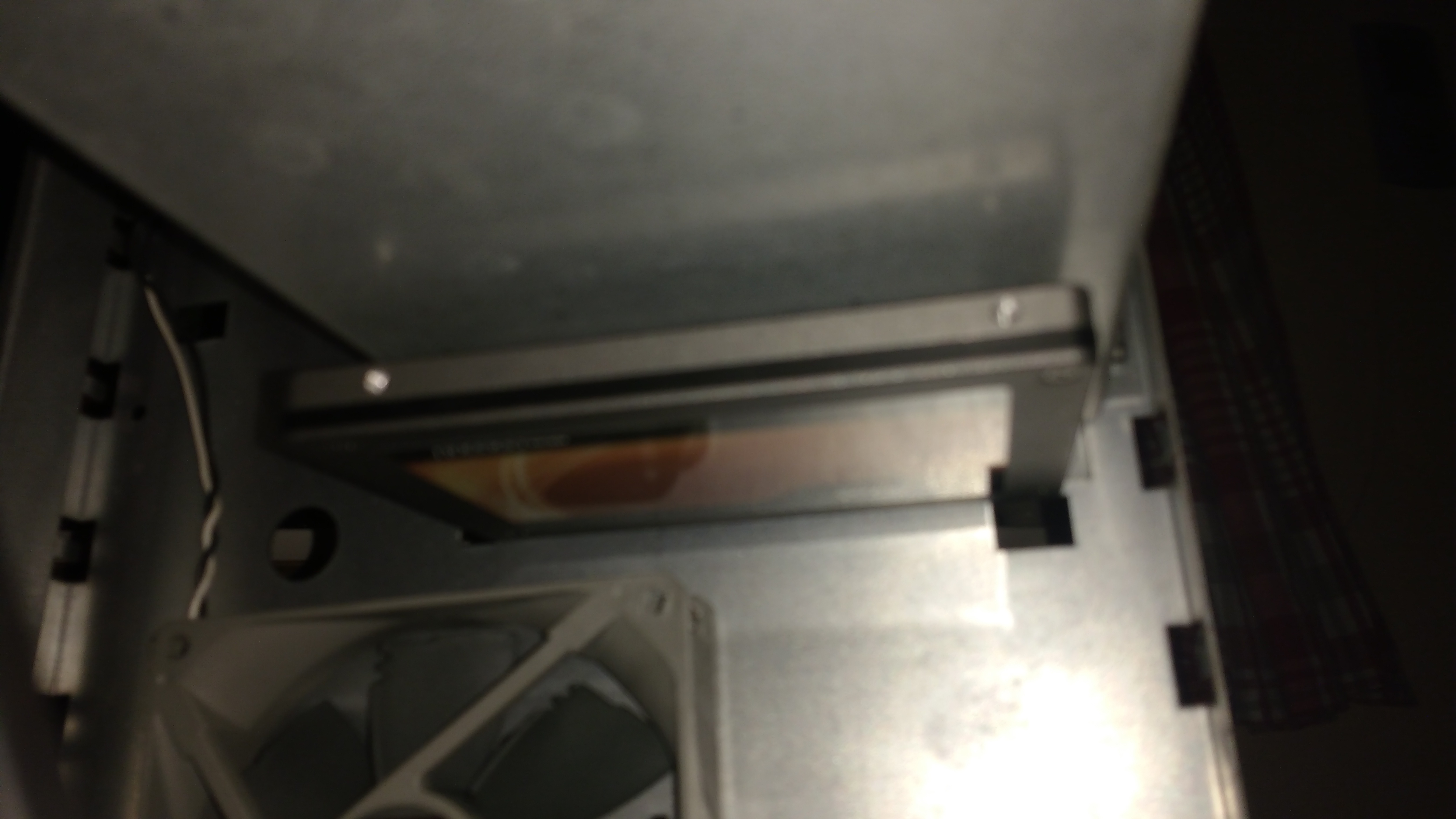

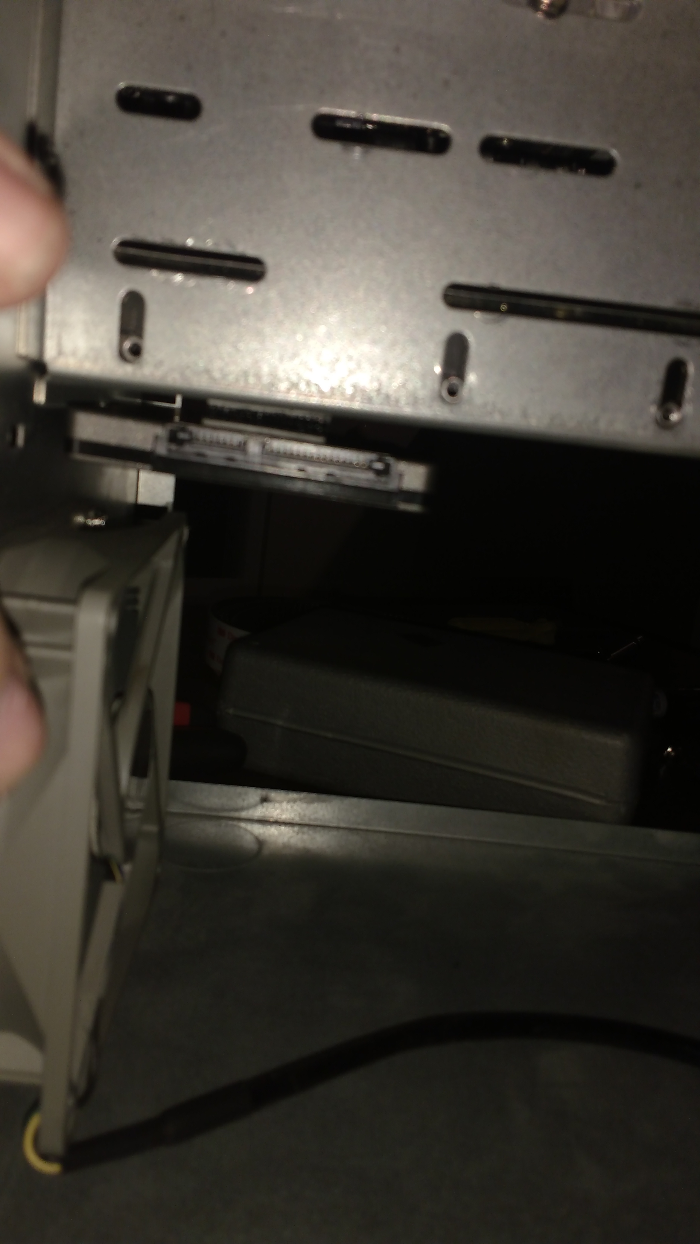

Monterte i dag SSD'n med en veldig sterk borrelås med dobbelsidig teip under harddisk-braketten.
Koblingene peker mot bakplaten slik at kabelføring forblir litt skjult og fint...

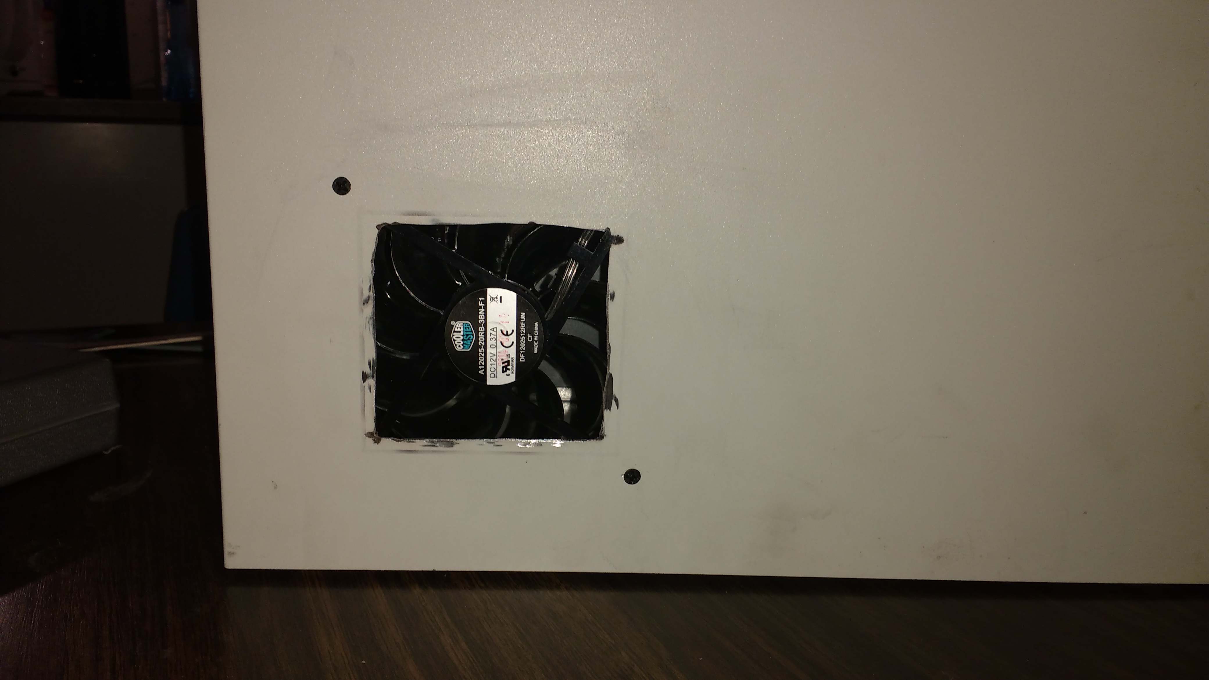

Jeg har også montert en vifte i fronten av kabinettet, måtte borre noen hull for å feste den. (kabinettet hadde INGEN vifteplasser fra før av... utrolig :S)
Dette brukte jeg mest tid på i dag, men er også det jeg ble minst fornøyd med hittil... brukte vinkelsliper for å lage hull. Siden jeg er ganske amatør med vinkelsliper, og må jobbe på frihånd på gulvet i en mørk bod, så gikk det som det gikk... Øvelse gjør mester (håper jeg :p)
MÅ utbedre eller finne på noe lurt her senere, men trenger en fil og kanskje litt hjelp.
Hullet ble ganske lite, så mulig jeg kapper vekk mer neste jeg skal jobbe på dette.
IO-Shield er nok noe jeg må se som tapt projekt også, siden det rett og slett ikke passer, selv etter modifisering. Blir for trangt nede og for god plass oppe.

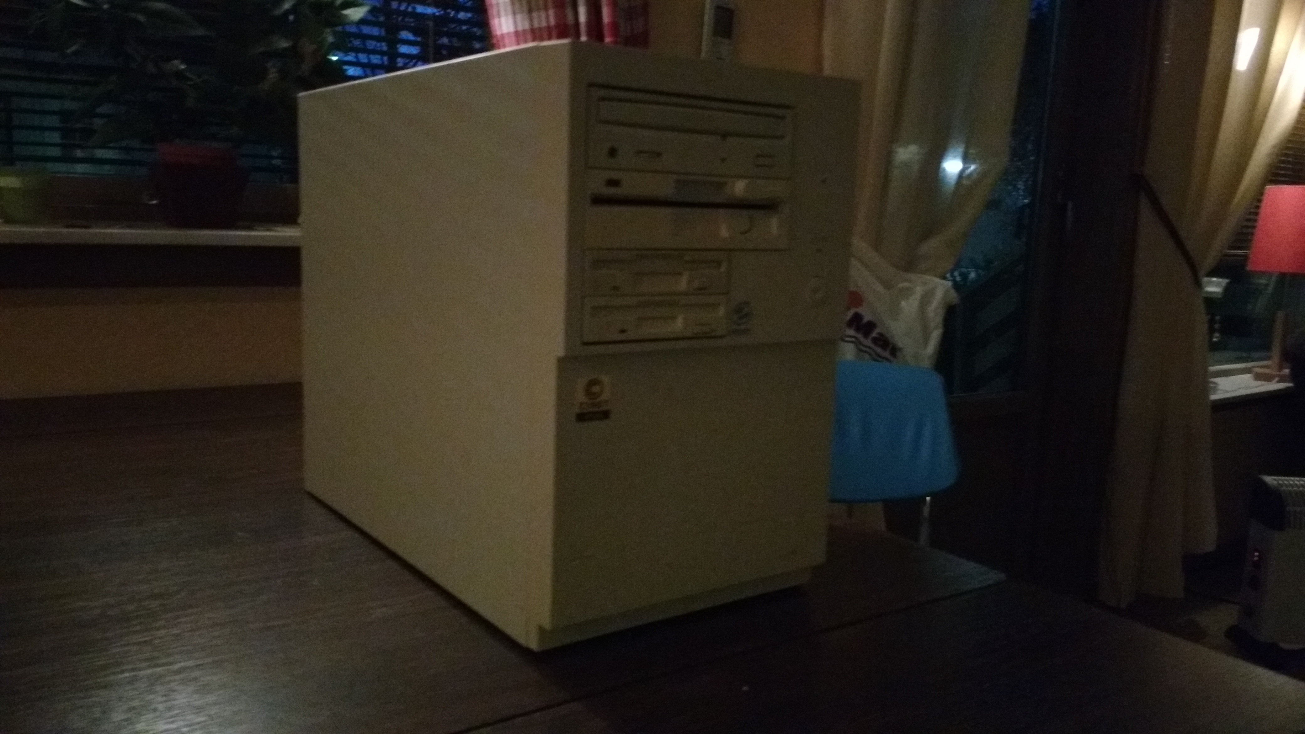

Vil til slutt vise dere noe kult noe med kabinettet. Skrev det i første post, men nå får dere bilde!
Bakplata til hovedkortet kan svinges ut!!! Det er utrolig kjekt! Utrolig at det ikke er vanlig på moderne kabinetter!

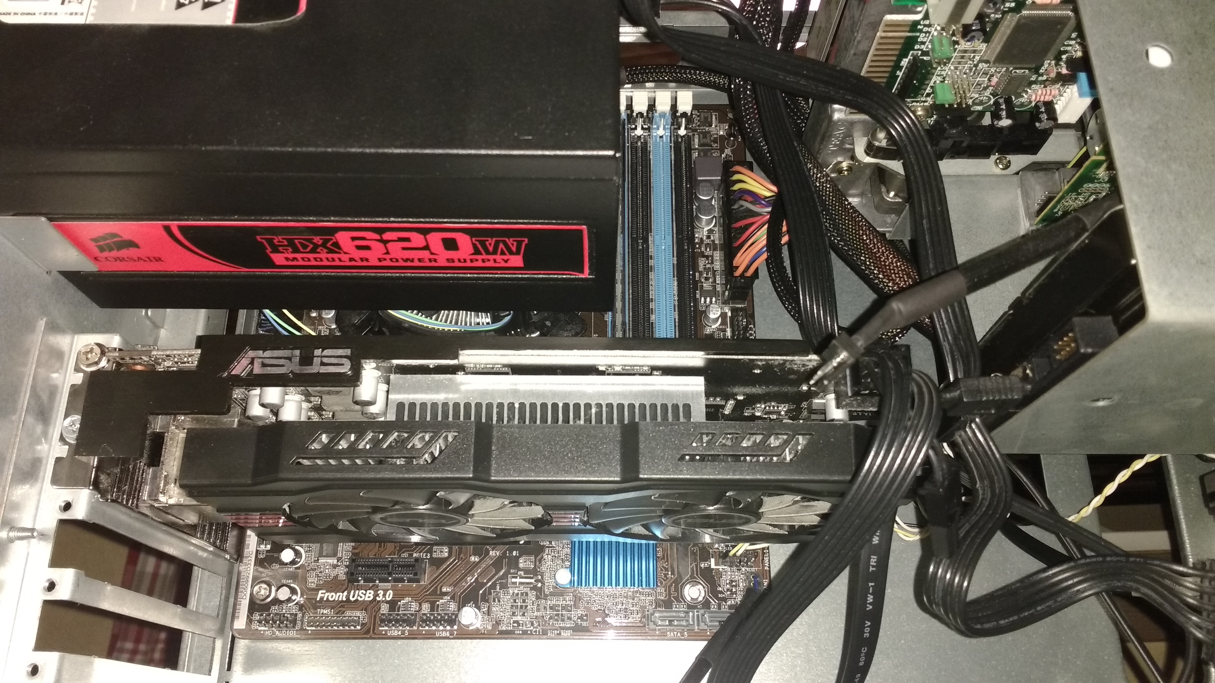

Skaffet meg en brukt 620w modulær PSU i dag, så jeg fikk startet maskinen i dag!!!
På innsiden er den nå ferdig, det er bare litt småting på utsiden som gjenstår:
Som dere ser, så har jeg fjernet den ene disketstasjonen som satt i, denne blir byttet ut med et sølvfarget USB3.0 panel. Dette er bestilt fra kina, så tar jo en evighet å få det sikkert. Så det får bare stå åpent så lenge...
post-392580-0-81558000-1446058848_thumb.jpgpost-392580-0-36939700-1446058858_thumb.jpgpost-392580-0-14335300-1446058861_thumb.jpg
Slik ble det inni enn så lenge... er ingen plasser å gjemme bort kabler på, men det gjør ingen ting, siden det ikke er noe innsyn i pcen, og der viftene blåser er det åpent for gjennomstrømning alikevel...
