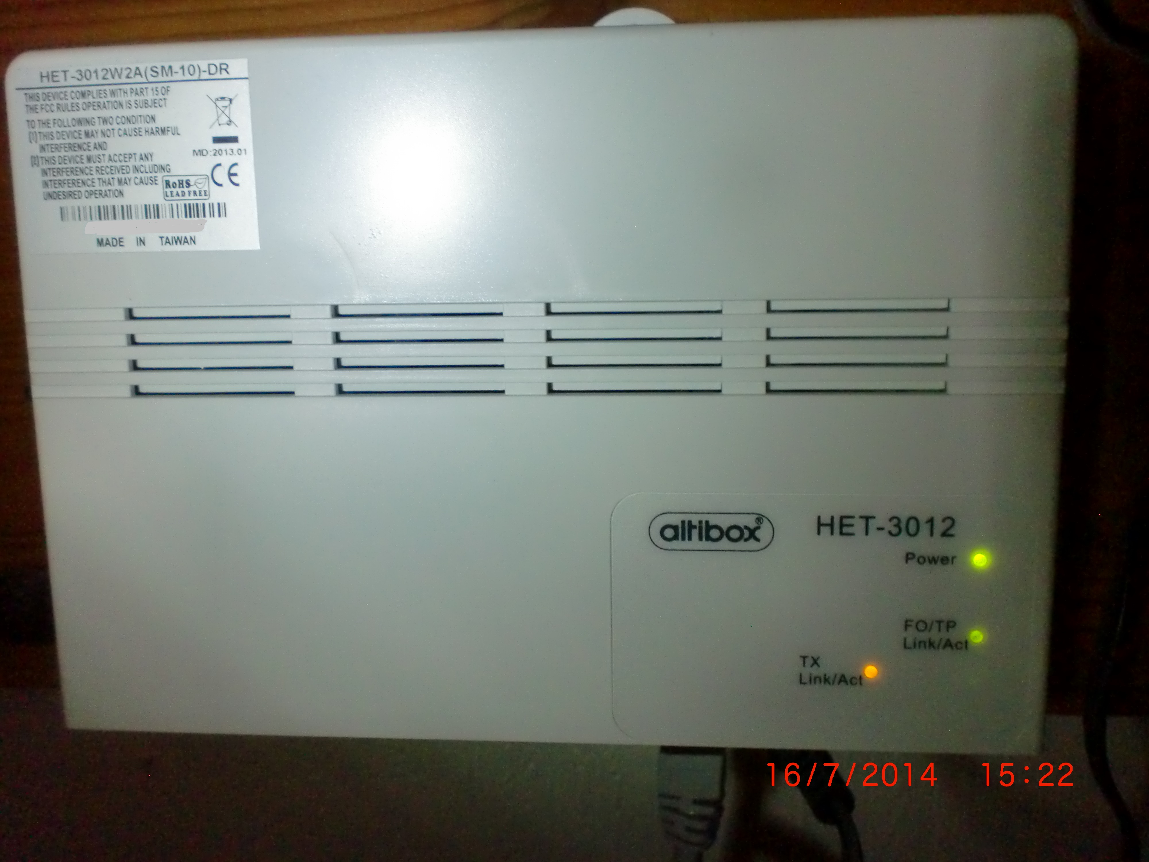

LMH1 Skrevet 24. oktober 2015 Forfatter Del Skrevet 24. oktober 2015 inside_446486 skrev (På 23.10.2015 den 17.15): Jeg forstår dessverre fremdeles ikke hva du vil frem til her - mener du det skal være enklere for sluttbruker om man bruker SFP+-moduler i mediakonverterene? Hvorfor? Fordi sluttbrukeren selv kan swappe SFP+-moduler ved problemer? Her mener jeg at det er like greit at privatkunder, spesielt de med små barn, holder seg unna. Fiberkabler er skjøre, kan knekke hvis man fomler med dem, og lasere med usynlig lys er ikke noe å tulle med. Til og med her i forumet er det folk som spør om de "burde se noe lys i fiberen", hvem vet hvor lenge e har sittet og glodd inn i fibermodulen og om de har merket noe øya etterpå.... Og bruker Canal Digital og andre mediakonvertere? Trodde de leverte GPON og brukte en GPON-terminal i hjemmet. Slik ser boksen til canaldigital fiber ut. http://www.elpas.si/optika/02.pdf Slik regner jeg med den ser ut inni. Het mediaconverter Du er vel enig hadde det vært: Eller noe ligdene samt docsis 3.1 siden finnes ikke slike modem med SFP+ ser det ut som. Lenke til kommentar
kpolberg Skrevet 24. oktober 2015 Del Skrevet 24. oktober 2015 Fiber er fiber uansett hva slags connector man bruker. Skjønner ikke hvorfor du henger deg opp i sfp+ (som egentlig ikke har noe med signalet som blir overført å gjøre)? Lenke til kommentar
LMH1 Skrevet 24. oktober 2015 Forfatter Del Skrevet 24. oktober 2015 (endret) Fordi fiber har den fordelen at man slipper også lynleder, alt av metall stort sett leder strøm. Fiber er plast og andre matrialer. Og som insider sier: Sitat Her mener jeg at det er like greit at privatkunder, spesielt de med små barn, holder seg unna. Fiberkabler er skjøre, kan knekke hvis man fomler med dem, og lasere med usynlig lys er ikke noe å tulle med. Til og med her i forumet er det folk som spør om de "burde se noe lys i fiberen", hvem vet hvor lenge de har sittet og glodd inn i fibermodulen og om de har merket noe øya etterpå.... Derfor ville jeg gjerne lik å finne en løsning, som er alternativet til fiber/coax og VDSL. Man kunne brukt RJ45 eller SFP+ istedenfor inni huset, og ha fiber boksen utenfor huset. Men per dags dato er det bare coax og telefoni som bruker kobber. Eller om muligens: NEW 10P10C RJ50 RJ 50 CABLE - FOR TOUCH SCREEN PANEL PC Vil muligens ta over RJ45 internkabling i hus? Selv om teknoligen gjør at Cat6 klarer 10 gigabit over 40 meter gjør det dyrere å tilby raskere hastighet dyrere, så er usikker om hvis man hadde tatt i bruk Cat7 og RJ50 så burde det være mulig å tilby 40 gigabit eller bestefall 100 gigabit over disse kabelene? Ganske mye bedre G.fast og coax. sfp+ har ikke like god evne å brukes til kabel i vegg. Som de andre standardene har. Tror egentlig andre teknologier er utdøende om man ikke klarer å forbedre standarden. Kanskje docsis 4.1 blir den siste standarden før fiber? Endret 24. oktober 2015 av LMH1 Lenke til kommentar
Rudde Skrevet 24. oktober 2015 Del Skrevet 24. oktober 2015 LMH1 skrev (På 24.10.2015 den 17.16): Fordi fiber har den fordelen at man slipper også lynleder, alt av metall stort sett leder strøm. Fiber er plast og andre matrialer. Og som insider sier: Sitat Her mener jeg at det er like greit at privatkunder, spesielt de med små barn, holder seg unna. Fiberkabler er skjøre, kan knekke hvis man fomler med dem, og lasere med usynlig lys er ikke noe å tulle med. Til og med her i forumet er det folk som spør om de "burde se noe lys i fiberen", hvem vet hvor lenge de har sittet og glodd inn i fibermodulen og om de har merket noe øya etterpå.... Derfor ville jeg gjerne lik å finne en løsning, som er alternativet til fiber/coax og VDSL. Man kunne brukt RJ45 eller SFP+ istedenfor inni huset, og ha fiber boksen utenfor huset. Men per dags dato er det bare coax og telefoni som bruker kobber. Eller om muligens: NEW 10P10C RJ50 RJ 50 CABLE - FOR TOUCH SCREEN PANEL PC Vil muligens ta over RJ45 internkabling i hus? Selv om teknoligen gjør at Cat6 klarer 10 gigabit over 40 meter gjør det dyrere å tilby raskere hastighet dyrere, så er usikker om hvis man hadde tatt i bruk Cat7 og RJ50 så burde det være mulig å tilby 40 gigabit eller bestefall 100 gigabit over disse kabelene? Ganske mye bedre G.fast og coax. sfp+ har ikke like god evne å brukes til kabel i vegg. Som de andre standardene har. Tror egentlig andre teknologier er utdøende om man ikke klarer å forbedre standarden. Kanskje docsis 4.1 blir den siste standarden før fiber? Det blir ikke 10P10C for 40 og 100 Gbit, det blir GG45 på 40 Gbit som løste problemene de hadde med RJ45 med at kontaktene var for nærme hverandre så to kabelpar er flyttet opp selv om den er bakover kompatibel med RJ45. 10P10C er heller ikke kompatibel med noen porter eller kabler du nevner, den gjør også problematikken med 40 Gbit værre hvor GG45 gjorde det bedre med tanke på støy fra sidepar. 1 Lenke til kommentar
kpolberg Skrevet 24. oktober 2015 Del Skrevet 24. oktober 2015 (endret) Så hver gang ISPen oppgraderer endeutstyret, så har du lyst til å måtte trekke ny kabel inn i huset? Jeg tror du skal la ISPen gjøre det de kan best(levere internett til forbrukeren over på ett medium forbrukeren faktisk kan bruke). Edit: Når det gjelder SFP+ sin evne til å brukes i vegg, så gjør du feilen med å blande en modul med connector igjen. Connectoren som blir brukt på SFP+ modulen er jo det som betyr noe i forhold til terminering, om det er snakk om GG45, LC, SC, ST osv.. Endret 24. oktober 2015 av kpolberg 2 Lenke til kommentar
