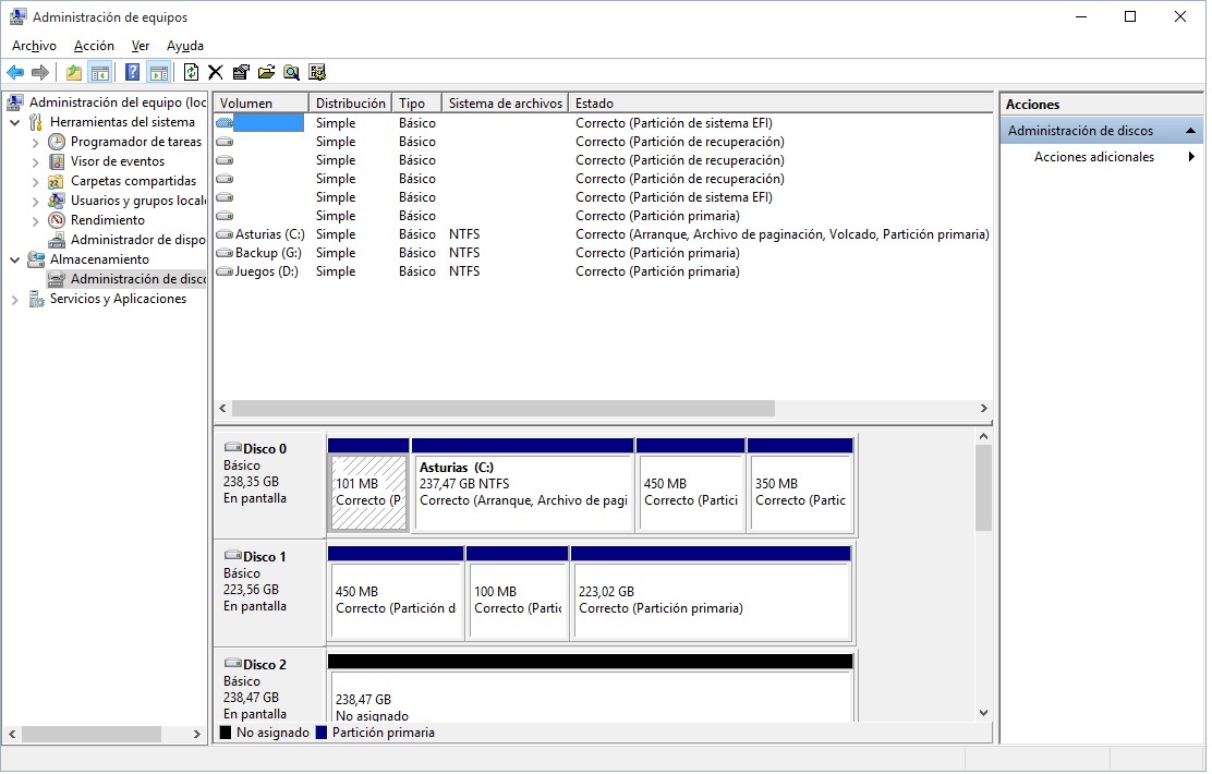

Chavalito Skrevet 7. oktober 2015 Del Skrevet 7. oktober 2015 (endret) Her ser du en skjerm dump av mine SSD'er, de to første har Windows 10. Altså det er minst tre partisjonert totalt på hver SSD, tviler sterkt på at Windows 10 kan installeres med kun en partisjon. Endret 7. oktober 2015 av Chavalito Lenke til kommentar
jarmush Skrevet 7. oktober 2015 Forfatter Del Skrevet 7. oktober 2015 Vil ikke dette være avhengig om man har Legacy BIOS eller UEFI BIOS da ,eller er jeg helt på bærtur igjen. Min desktop pc har Legacy BIOS. Min nye laptop derimot har UEFI og der er det 5 partisjoner på disken. Har forresten gitt opp hele greia og bestiller meg nytt oppgradering kit til pc'n i kveld. Tror det kan være på tide med oppdatert hovedkort. Kan heller ikke gjøre ekte ren installasjon av Windows 10 på desktopen da den ikke vil avslutte fullsteng. Må legge inn gml Win 7 først for så å oppgradere til Win 10. Driver problem er visst årsaken. Lenke til kommentar
