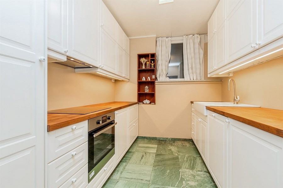

Det kan gjøres slik: Kjøpte denne http://www.finn.no/finn/realestate/homes/object?finnkode=38353255&sort=1&page=2&areaId=20009 tild en nette sum av 500k, 2år senere så den slik ut ved salg www.finn.no/finn/realestate/homes/object?finnkode=52447345&searchclickthrough=true og det hadde kostet 300k, Da var det selvfølgelig veldig mye egeninnsats, men det er absolutt mulig å få til et fint hjem uten at det koster skjorta.
