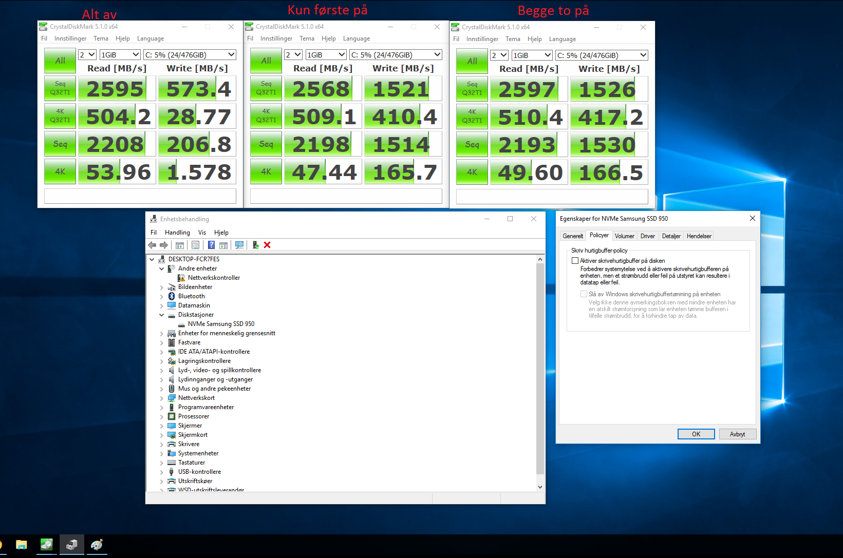

Tar man av strømsparing og overklokker cpu, så har man plutselig over 60MB/s 4k Random read :D
SM951 nvme har litt lavere seq read enn 950pro tror jeg.
Siden det er 4k rr qd=1 man vil ha høyest mulig, så vet dere nå at strømsparing ikkje skjer med det første :p
