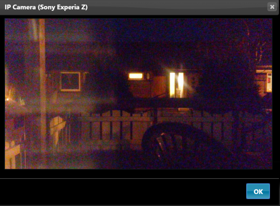

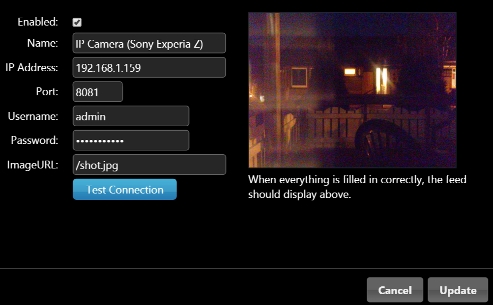

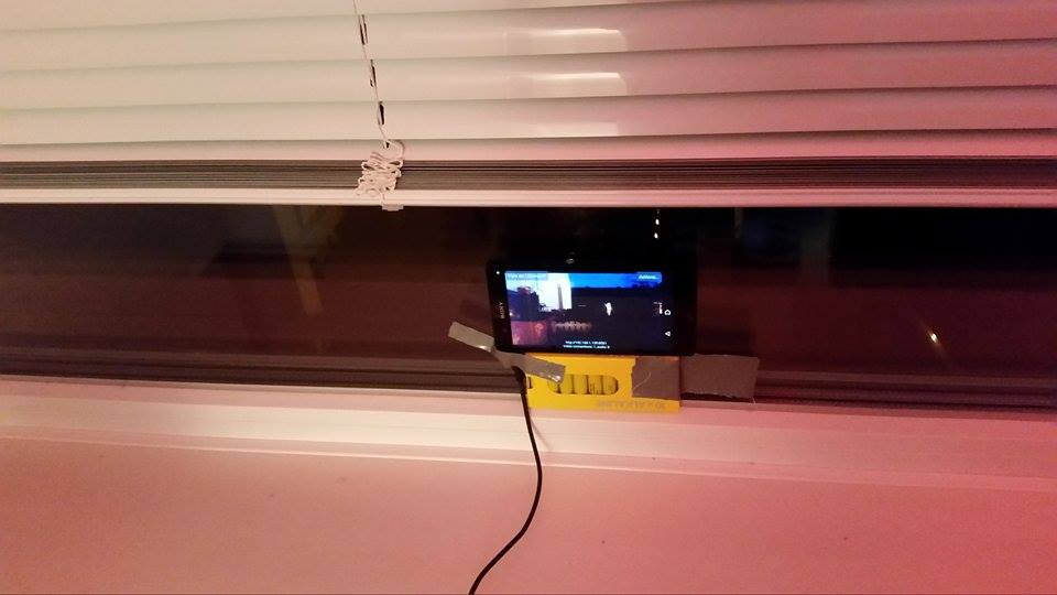

I går og i dag har jeg implementert et IP-Kamera, dvs egentlig en mobiltelefon etter at jeg fant denne tråden på Comoticz forumet:
https://www.domoticz.com/forum/viewtopic.php?f=35&t=8199
Softwaren som brukes på mobiltelefonen (Android) heter "IP Webcam" som kan finnes her gratis:
https://play.google.com/store/apps/details?id=com.pas.webcam
Etter litt prøving og feiling er det på plass.
Domoticz config:
Resultat:
På mobil via appen "Dromotica" (gratis her: https://play.google.com/store/apps/details?id=me.sebastiaanschimmel.dromotica)
