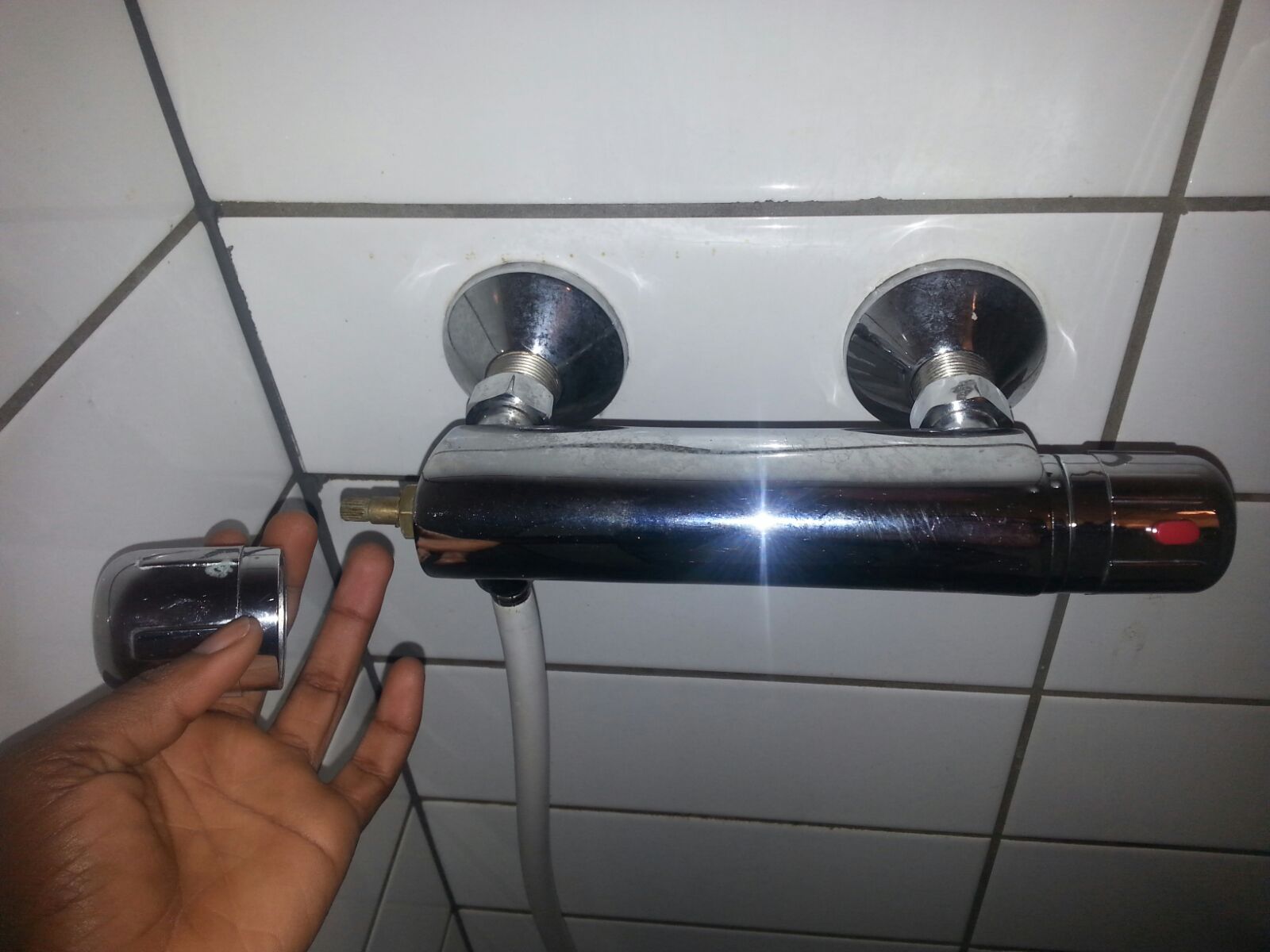

TheyStoleMyName Skrevet 17. september 2015 Forfatter Del Skrevet 17. september 2015 Det ser forresten slik ut. Og hvis det er jeg som skal ordne opp i det, så er det vel meg. Vanskeligere er det ikke. Lenke til kommentar https://www.diskusjon.no/topic/1683106-h%C3%A5ndtak-p%C3%A5-bad-%C3%B8delagt-hvem-sitt-ansvar/#findComment-22767421
Dragen Skrevet 17. september 2015 Del Skrevet 17. september 2015 Utifra design så vil jeg si at dette blandebatteriet er noe gammelt, og at skaden kommer av slitasje over tid. Da faller ansvaret over på deg. Lenke til kommentar https://www.diskusjon.no/topic/1683106-h%C3%A5ndtak-p%C3%A5-bad-%C3%B8delagt-hvem-sitt-ansvar/#findComment-22767563

TheyStoleMyName Skrevet 18. september 2015 Forfatter Del Skrevet 18. september 2015 Var innom, og det var ikke det store.. Kun en skrue inne i "lokket" som måttes skrus på 1 Lenke til kommentar https://www.diskusjon.no/topic/1683106-h%C3%A5ndtak-p%C3%A5-bad-%C3%B8delagt-hvem-sitt-ansvar/#findComment-22769674
