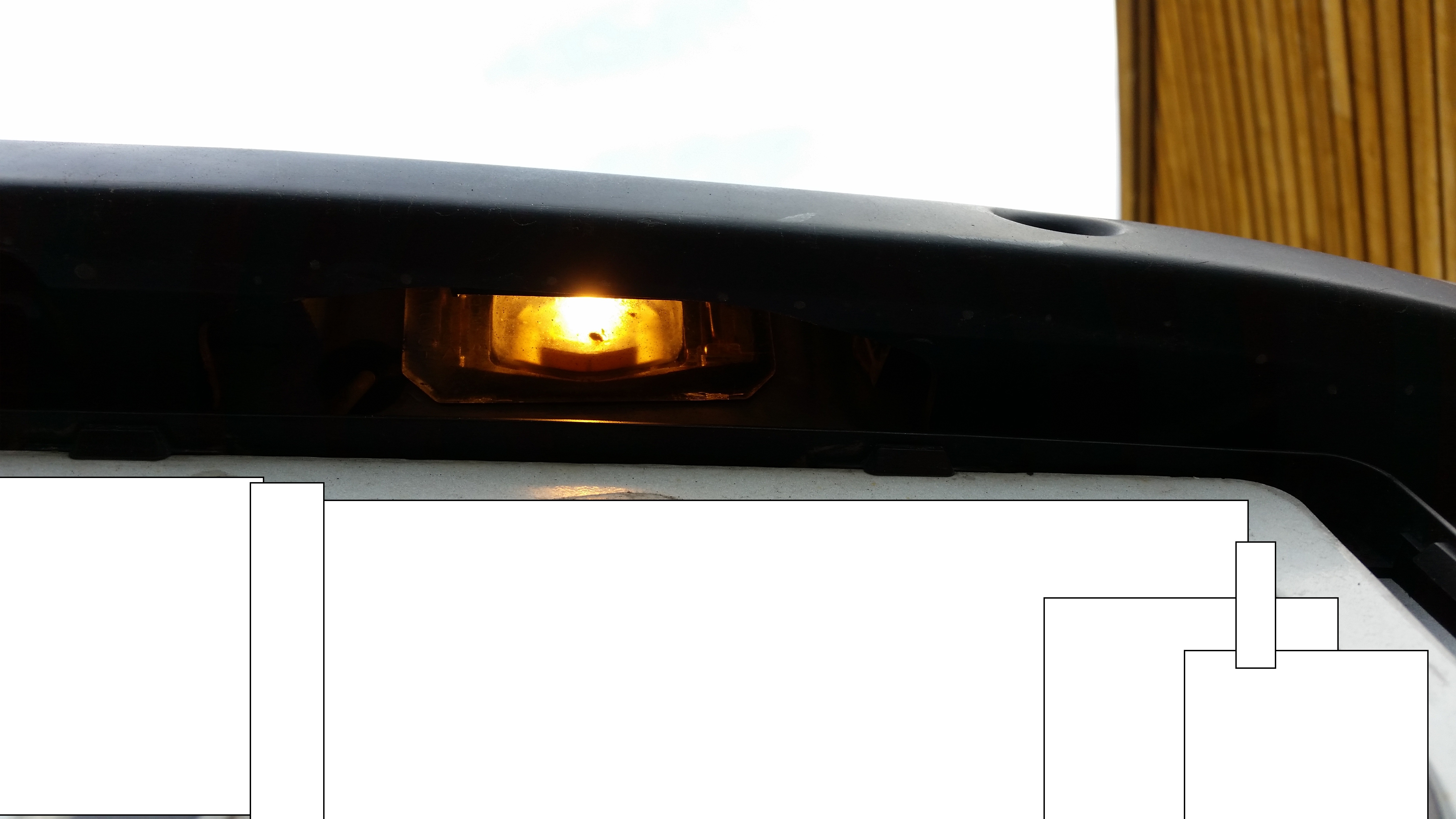

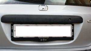

- "a) Lykt‐/lyskilde skadet, mangler eller er defekt, Høyre, parklys"
- "Lykten kaster lys direkte bakover, Venstre"
Dette kan ikke jeg si jeg akkurat så noe til, hva menes med dette?
lyser nedover etter hva jeg ser.
- "b) Lykt/lyskilde skadet, mangler eller er defekt"
Kanskje bare pære, burde jeg kunne fikse selv

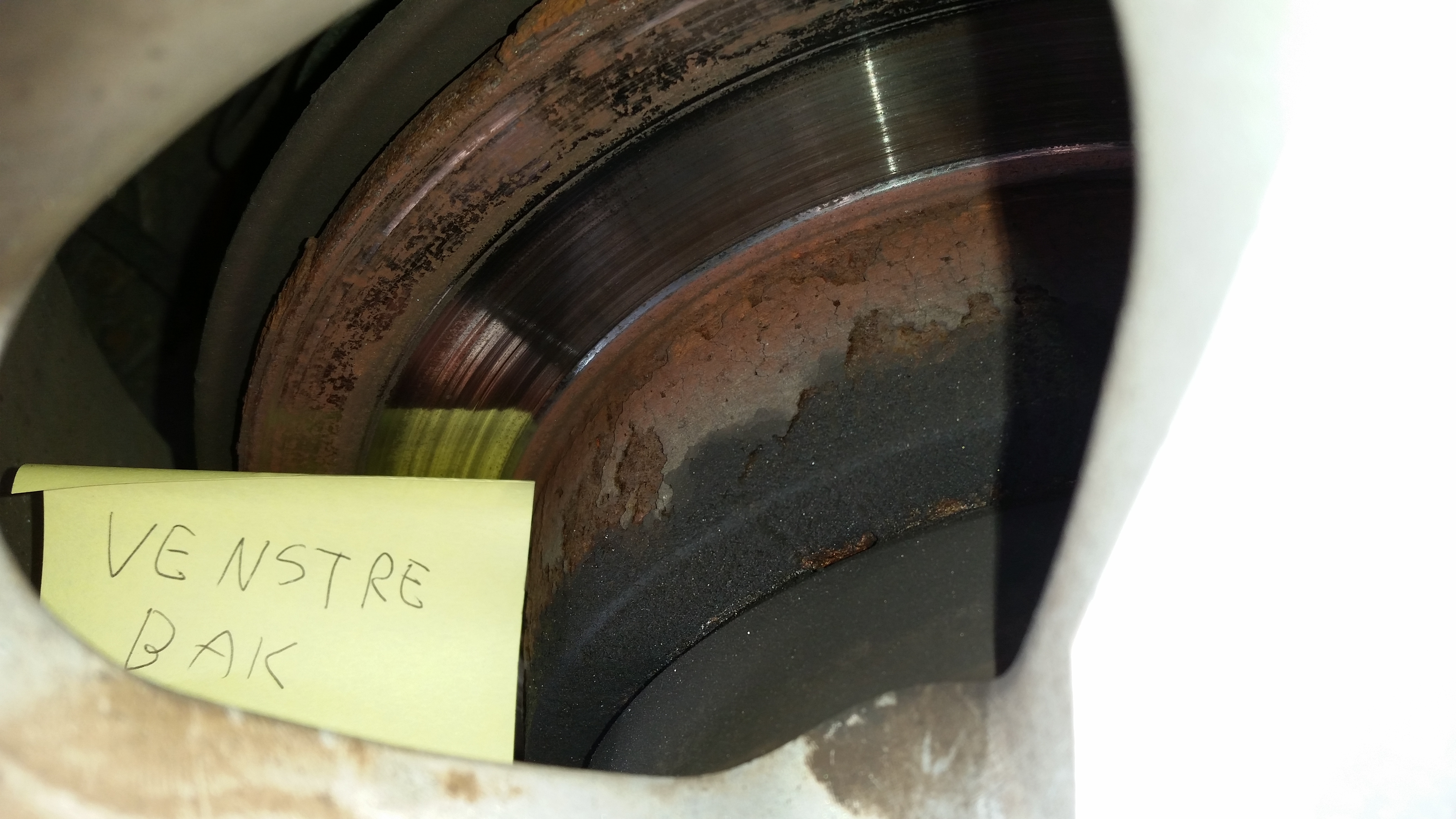

E: Bytt begge bremseskivene bak, alle bremseklossene og begge nedre bærekulene fremme. Du kan evt ta av bremseskiva bak og få den dreid, men det tar bare ekstra tid og sparer så lite penger at jeg absolutt ikke ser på det som noe vits.

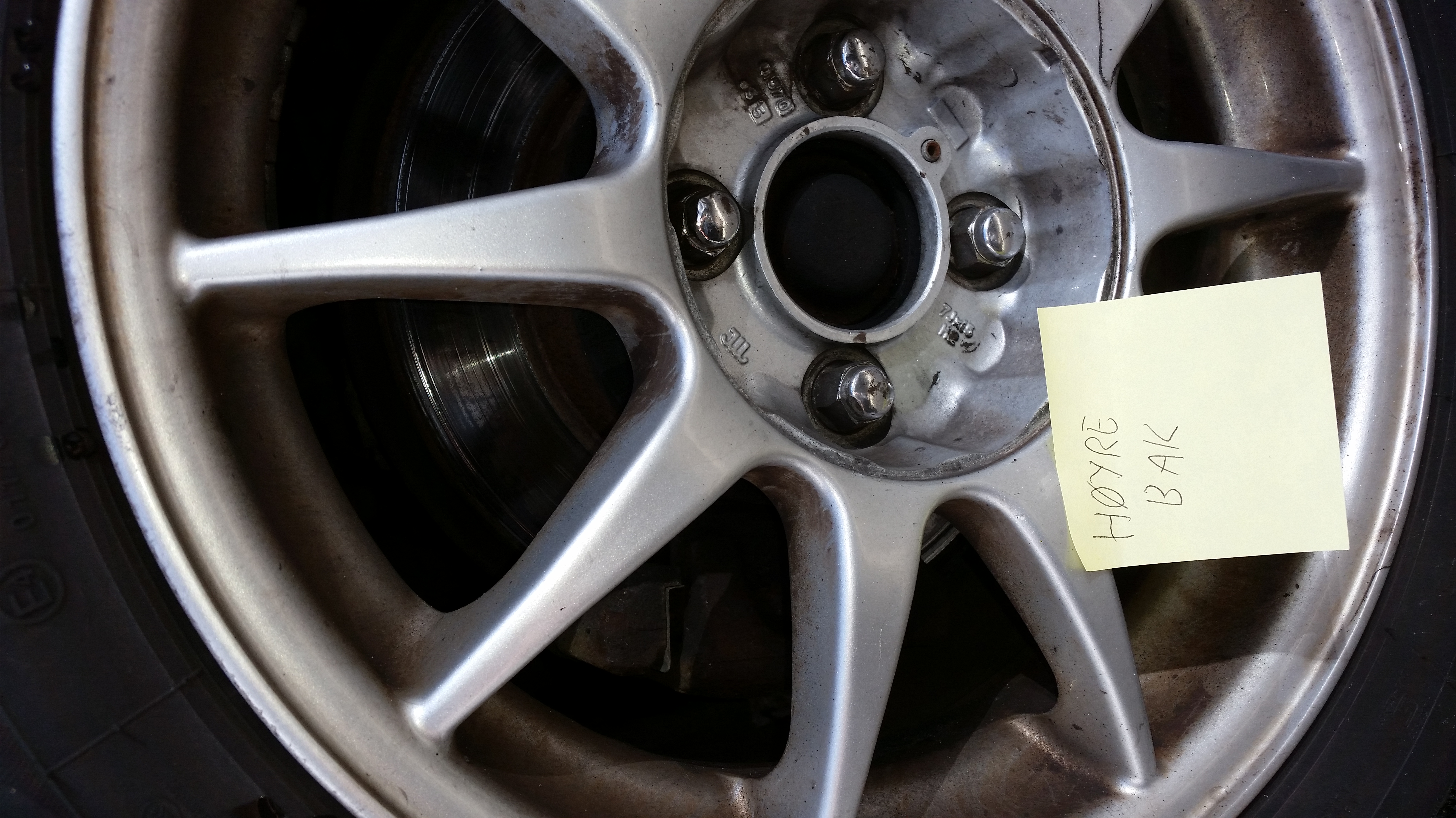

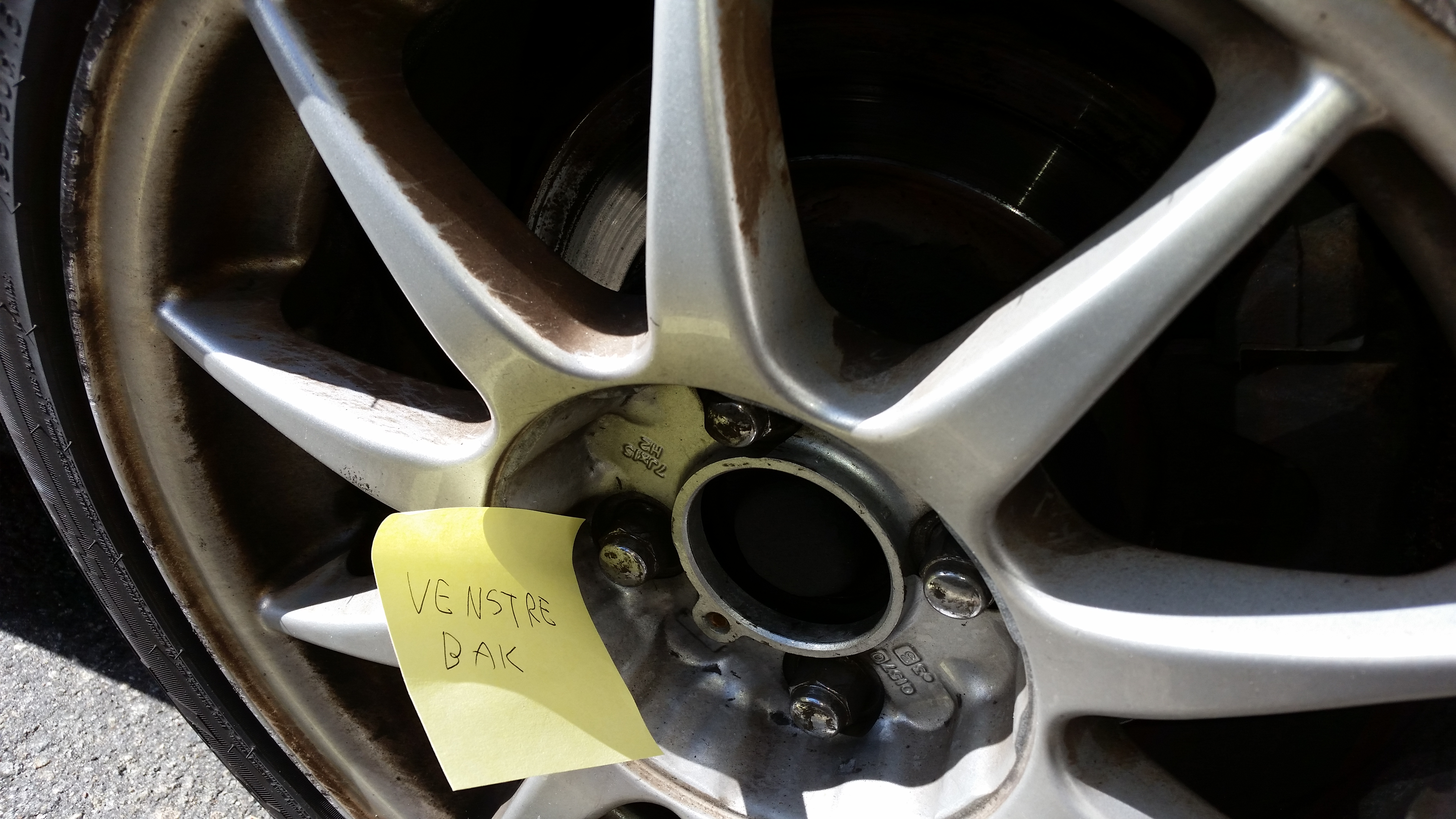

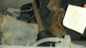

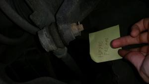

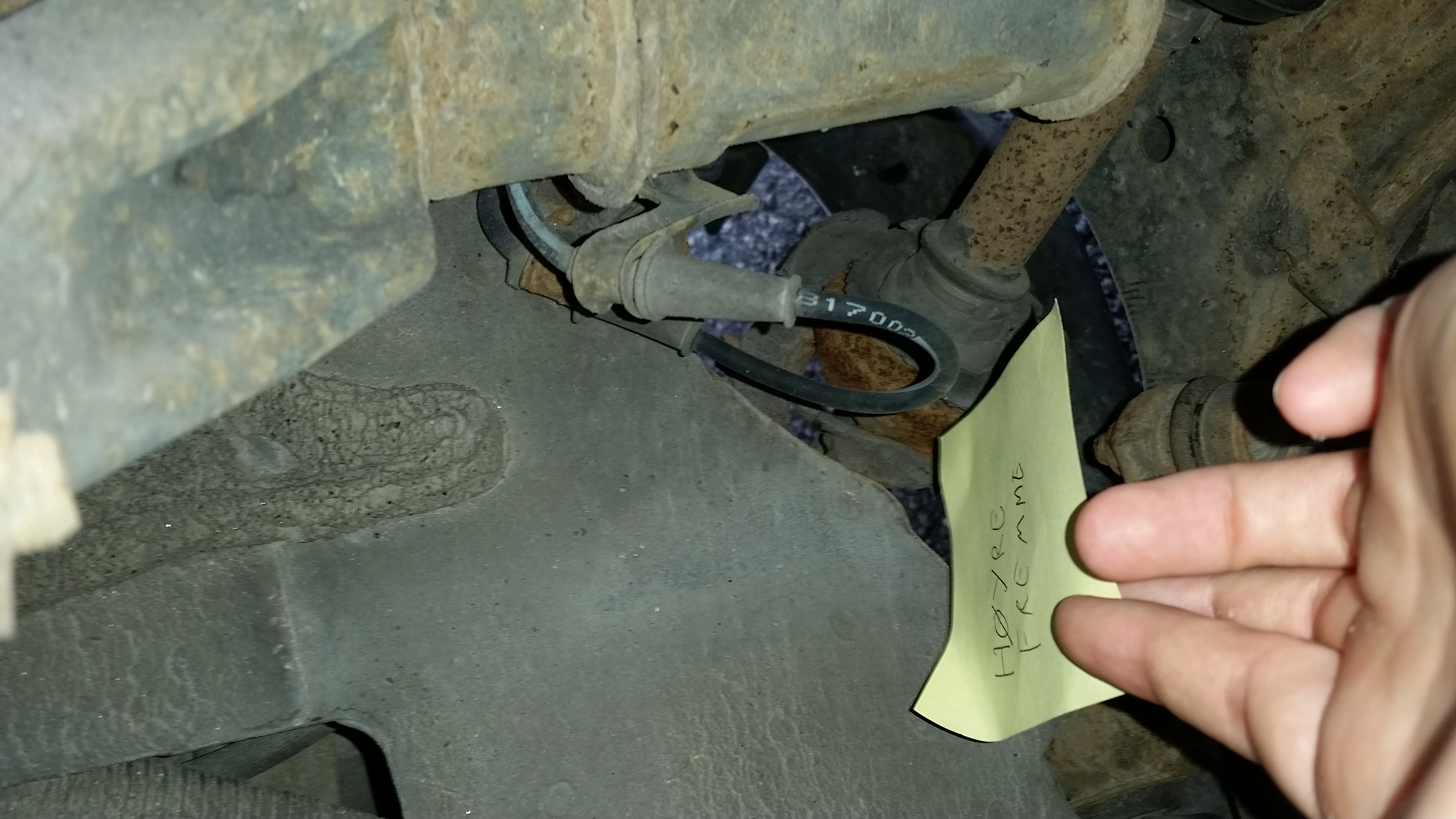

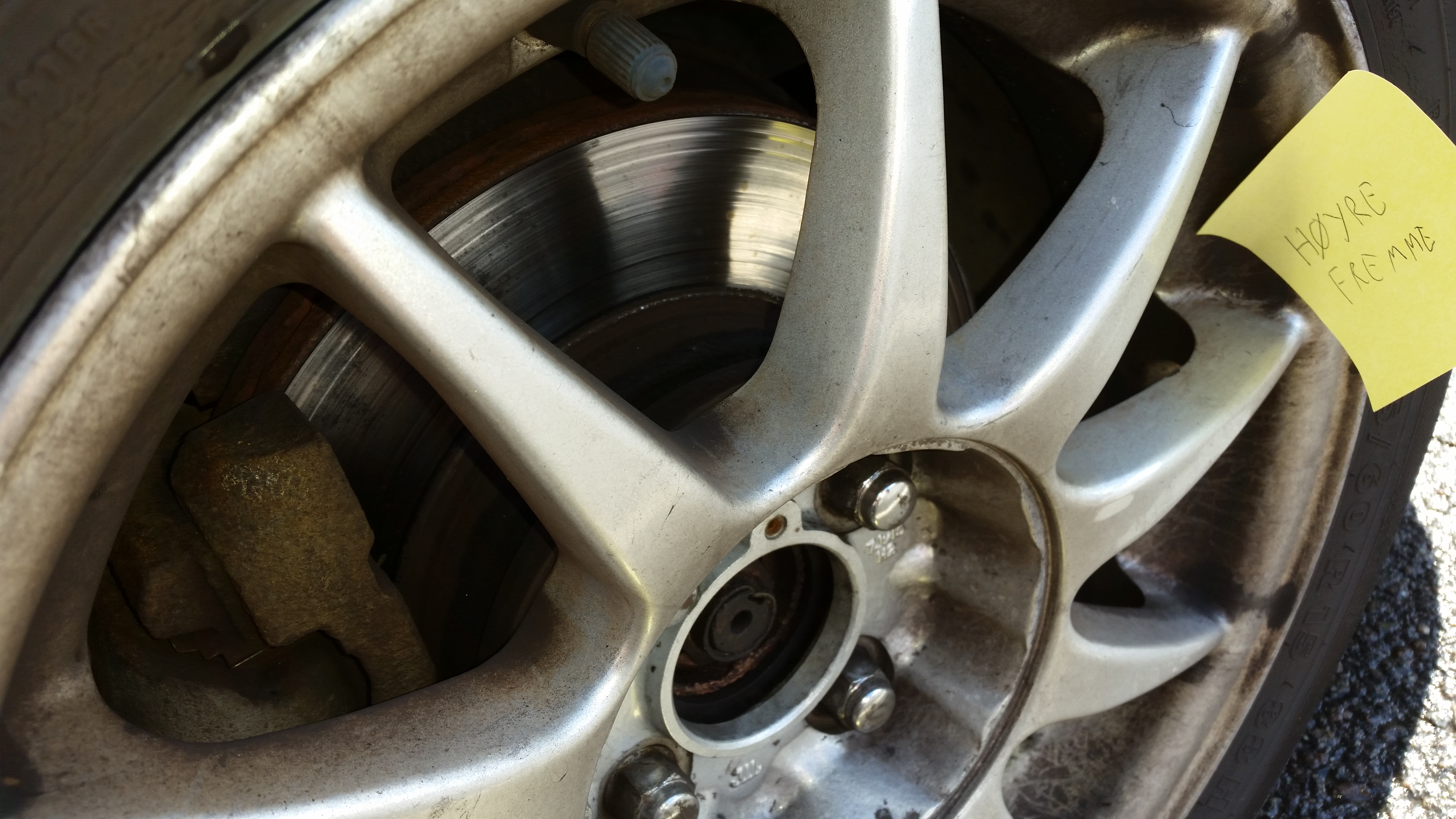

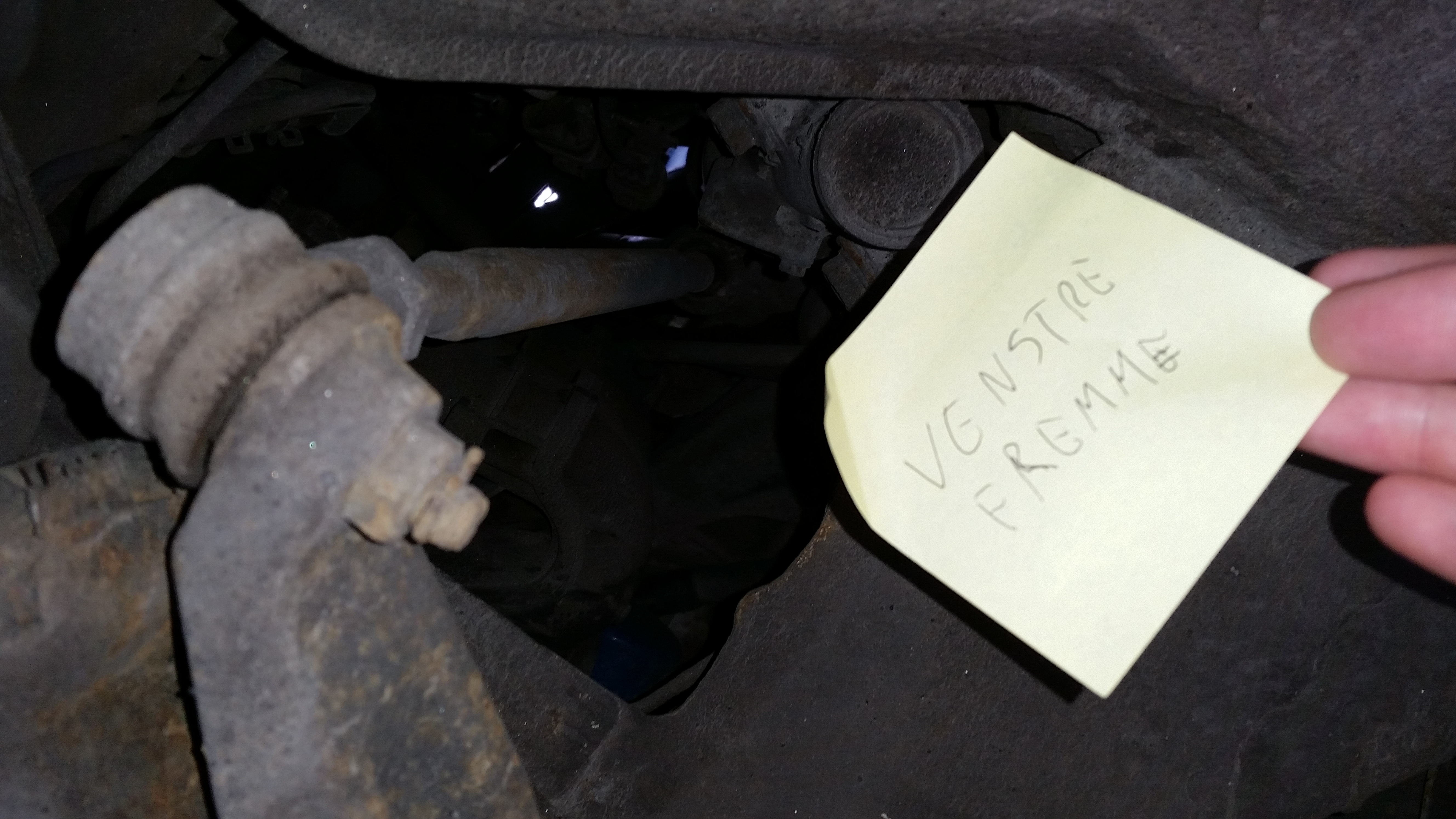

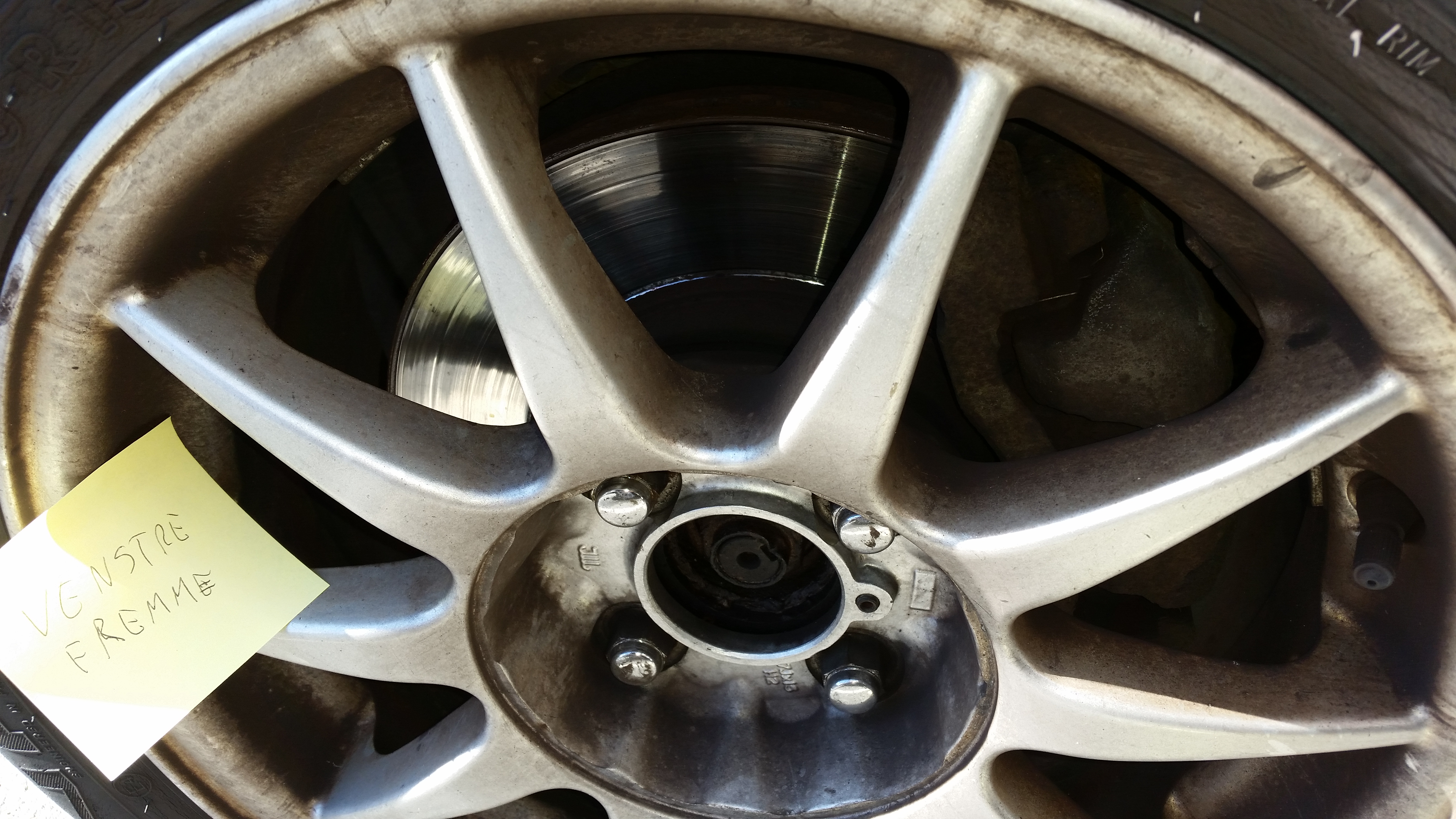

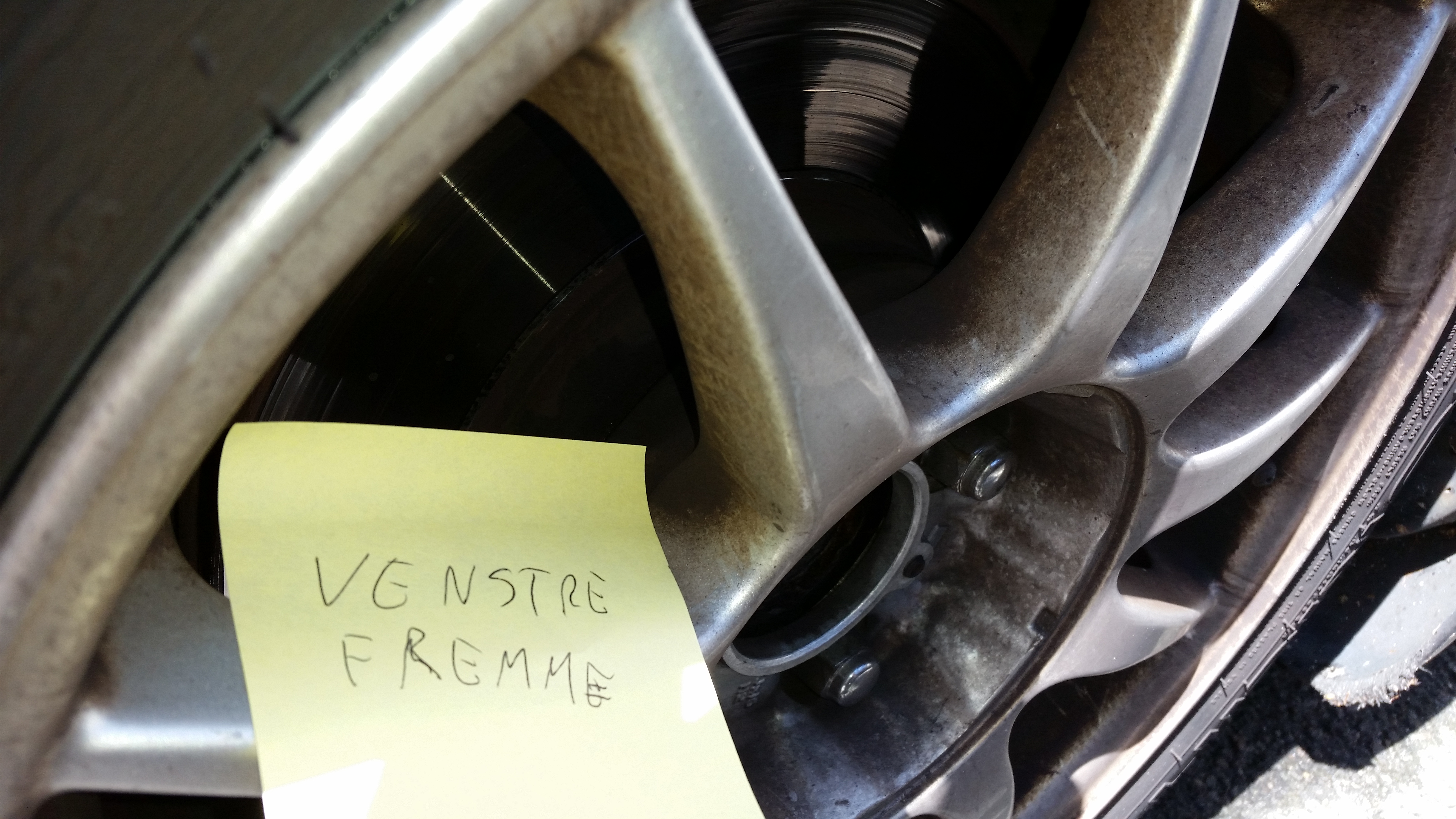

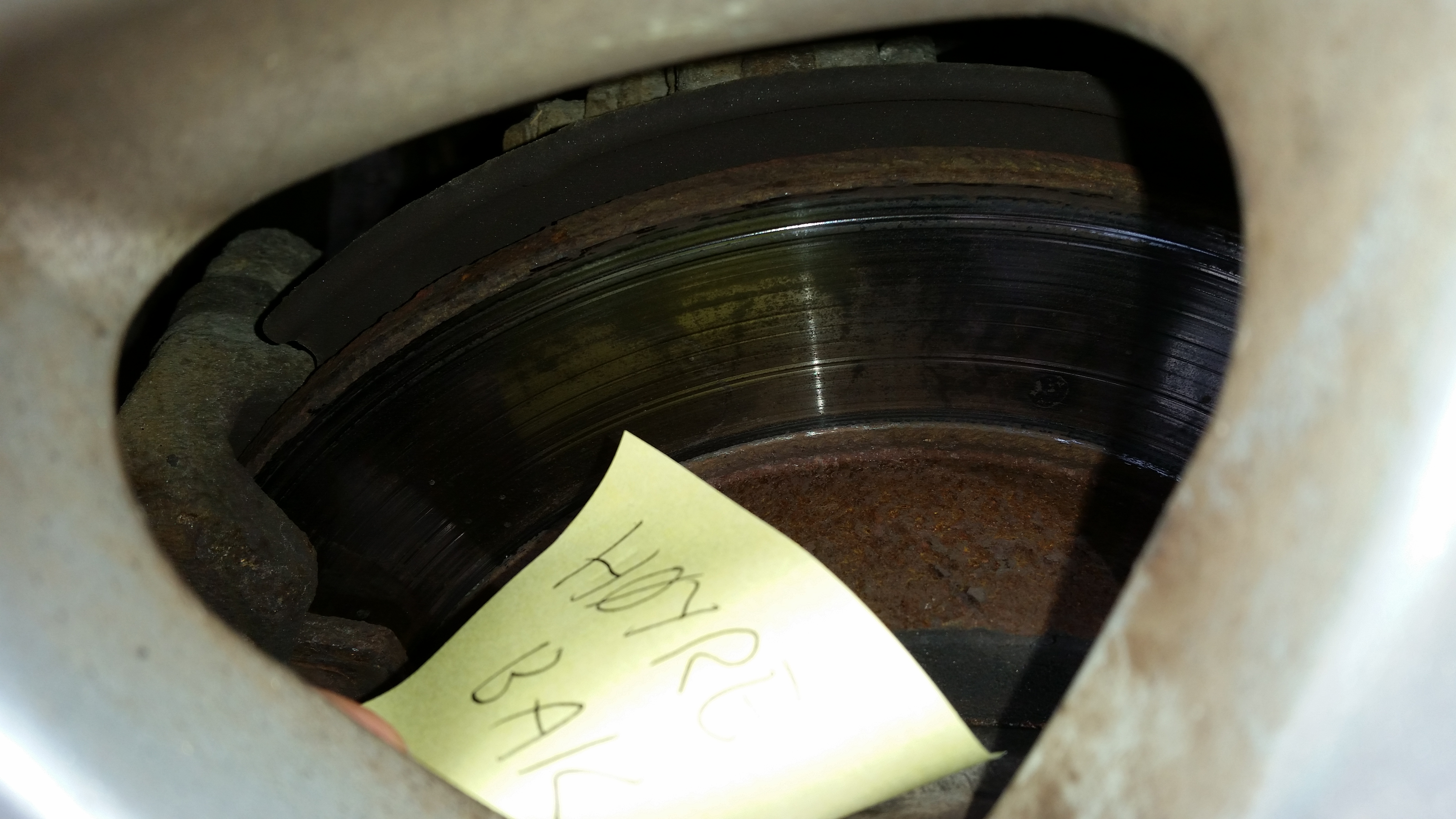

Tok noen bilder. ikke de beste kanskje, og misstenker at jeg kanskje ikke tok bilde av det viktigste, (+sollys ødelegger)
Tenker vel at bremseskiver og klosser kan jeg ihvertfall gi et forsøk selv.
Men hva med nedre bærekule? noen guides på hvordan skifte denne?
Regner med alt kan kjøpes på biltema?

Ville bestilt på Skruvat heller. Har ikke gode erfaringer med Biltema-deler, sist jeg monterte skiver derfra var det kast i de etter et halvt år.
Skiver og klosser bør gå fint å bytte selv ja, fins masse videoer på youtube om du er usikker. Bærekulene er presset i, du trenger kuleavdrager eller må være kreativ med hammeren for å få de ut og inn. Du trenger ikke moment på noe, bare dra til med fornuft.

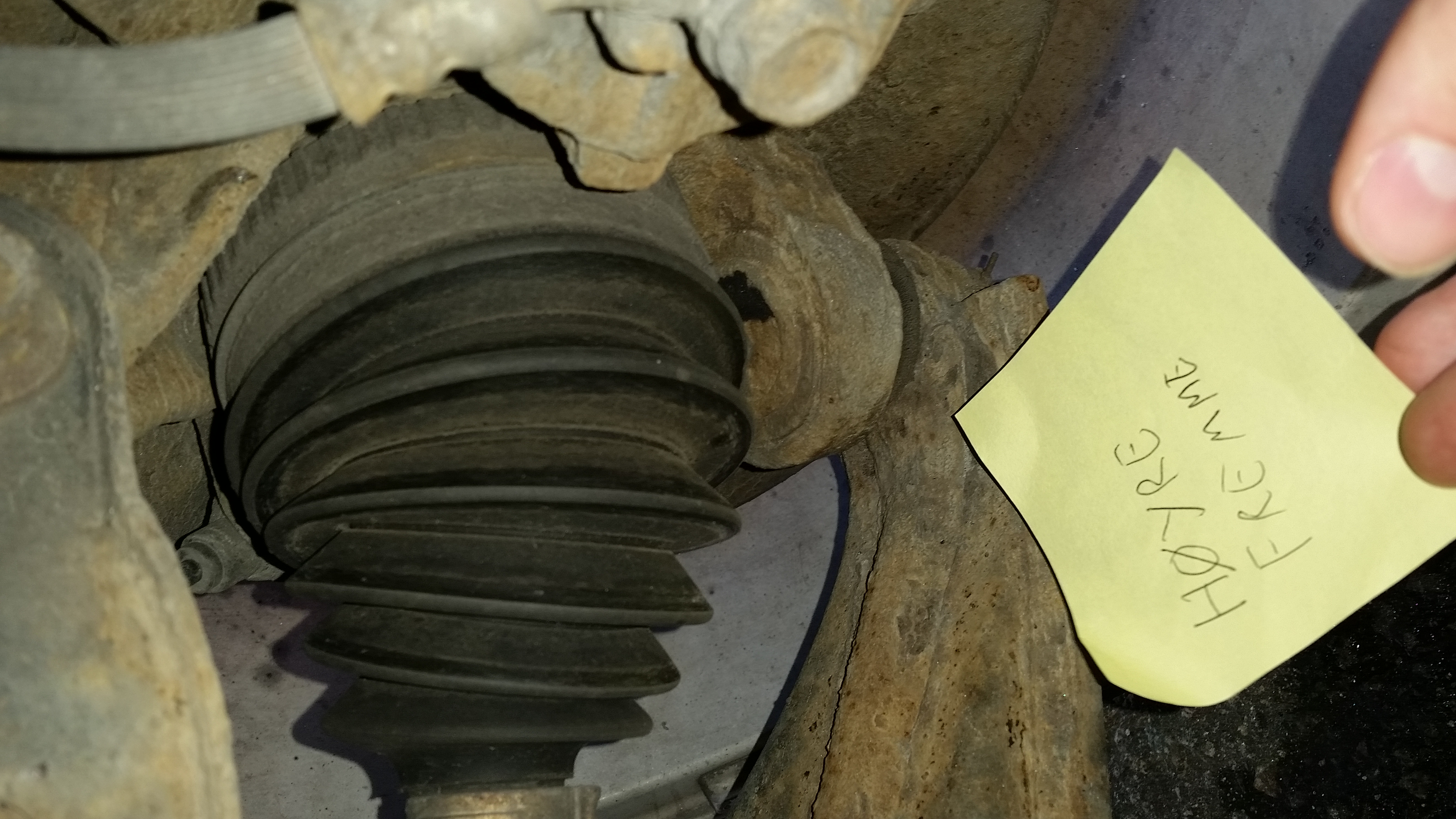

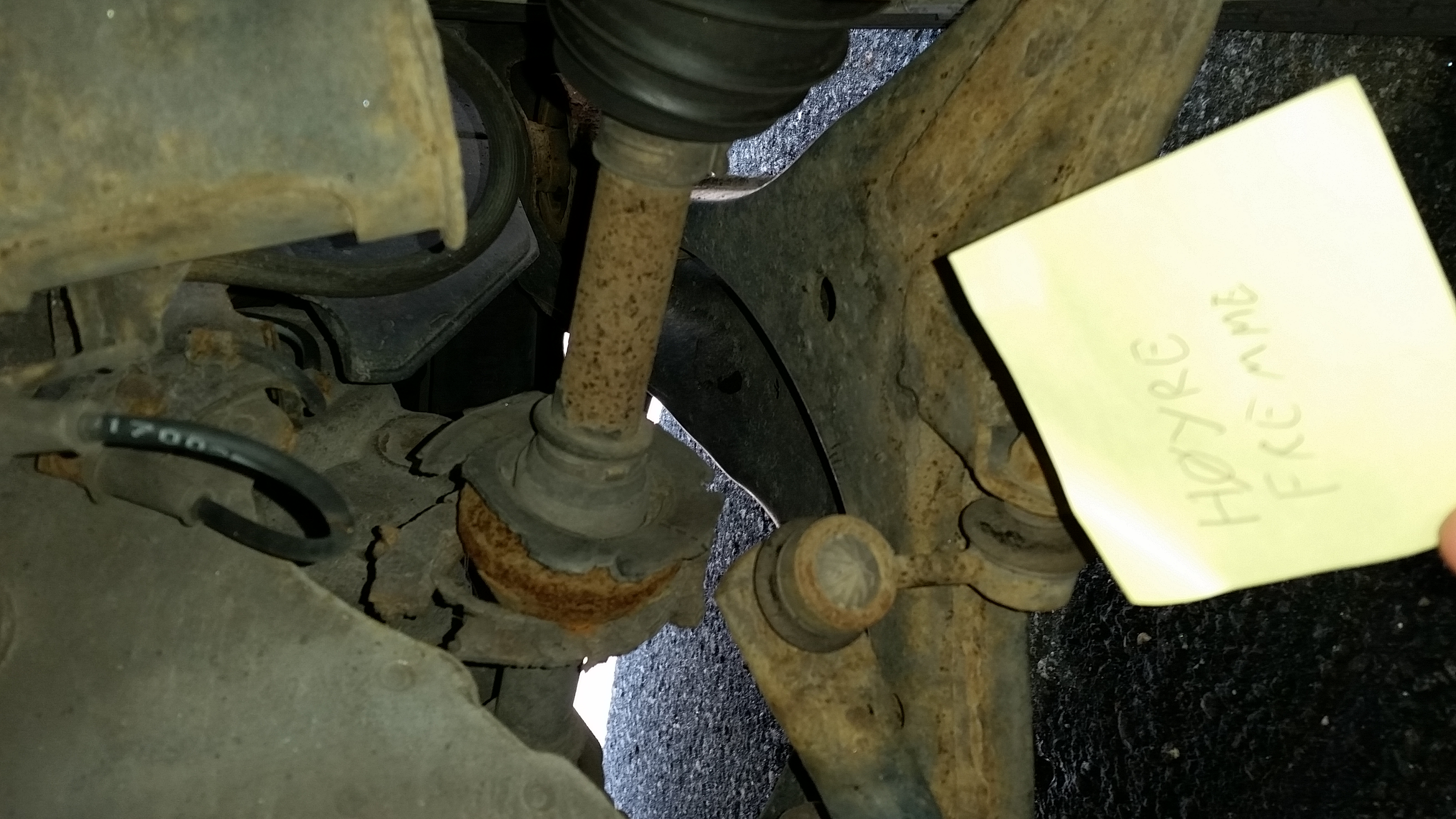

På det bilde av drivaksel høyre fremme. Hva skjer med den mansjetten der?
Tror nesten du skulle hatt en mangel på noe der også. Er sånn dem ser ut før det knekker.
Det der må jo nesten lage lyd, men det er så mye annet som bråker at du har ikke hørt det enda :p

Skal jeg være ærlig kan jeg ikke si jeg hører noen ulyder selv, menmen. Er kanskje vandt med dem.
Men noen som kan skjønne hva dem mener med "Lykten kaster lys direkte bakover, Venstre" (ved 4.7.1 Skiltlys ‐ tilstand og virkemåte)?
Endret av Evelen!

Hvis det står at du må bytte hjullager så må du helt sikkert det. Der må du vel ha spesialverktøy også om du skal gjøre det selv.
BilXtra er nok ikke billigst på alt, du kan jo sjekke andre butikker på nett også.
Som på en del andre biler så må du vel av med hjullageret for å bytte bremseskjold, så da får du tatt to 2-er feil på en gang (venstre foran).
Lenke til kommentar
Vær OBS på  hjullager på Honda er presset sammen med bremseskiva og det betyr at du må bytte bremse skiva på begge sidene. Jeg kan ikke tenke meg at du klarer å få ut lageret uten å få sprekk på bremseskiva.
