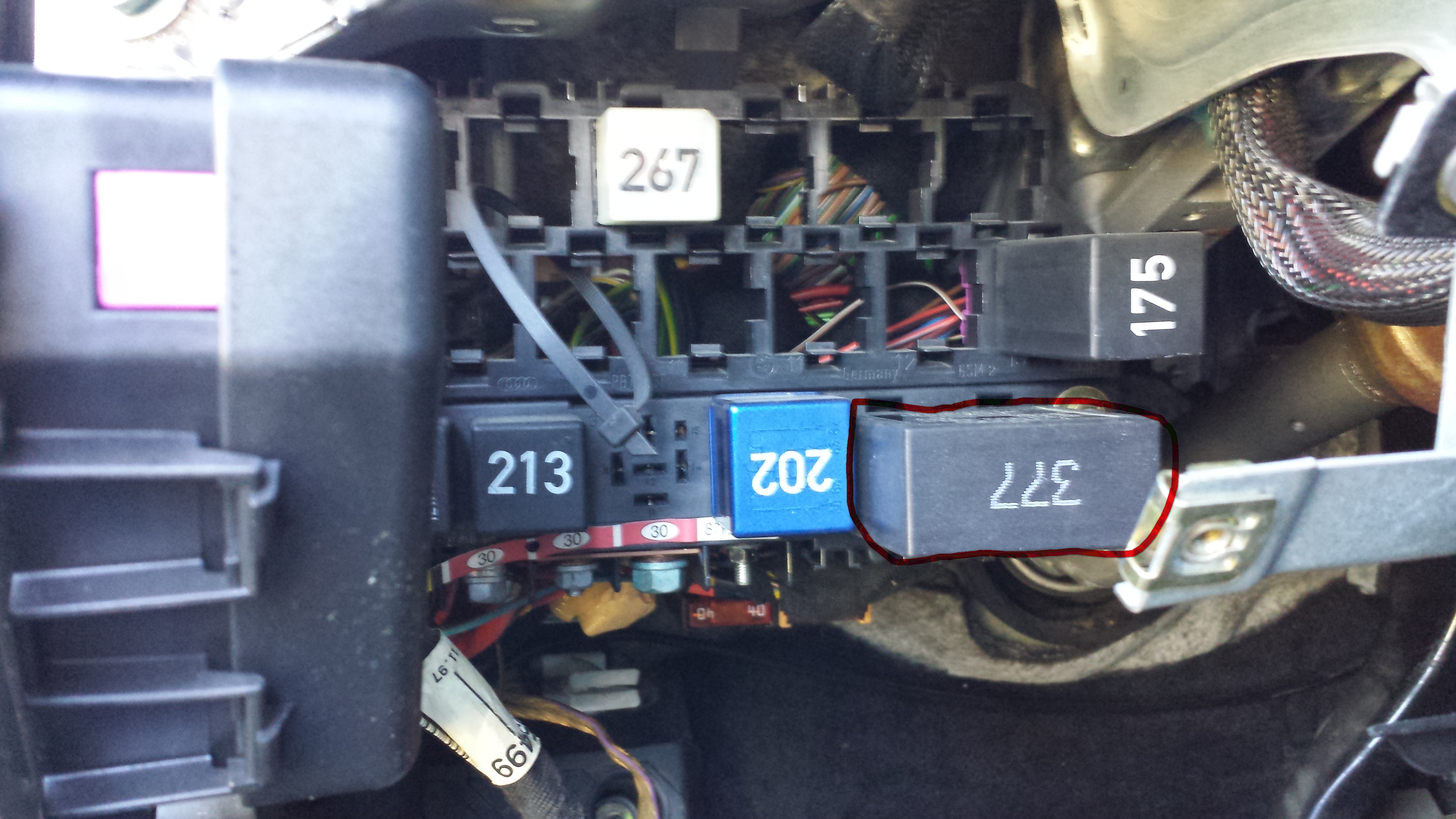

Kenneth Solfjeld Skrevet 20. august 2015 Forfatter Del Skrevet 20. august 2015 Da var vindusviskermotoren byttet, men det viste seg at problemet ikke ligger der. Så neste spørsmål: Er det noen som vet relenummeret til viskersystemet? Finner ikke tak i layouten til releboksen, så da kan det for enkelthets skyld være greit med relenummeret. En kompis mener det er 2 releer til vindusviskere i akkurat denne modellen, men ikke 100% sikker. Lenke til kommentar
billywillie Skrevet 21. august 2015 Del Skrevet 21. august 2015 Rimelig sikker på at det er relee nr 377. Har et slikt liggende så send pm hvis du er interessert. Lenke til kommentar
