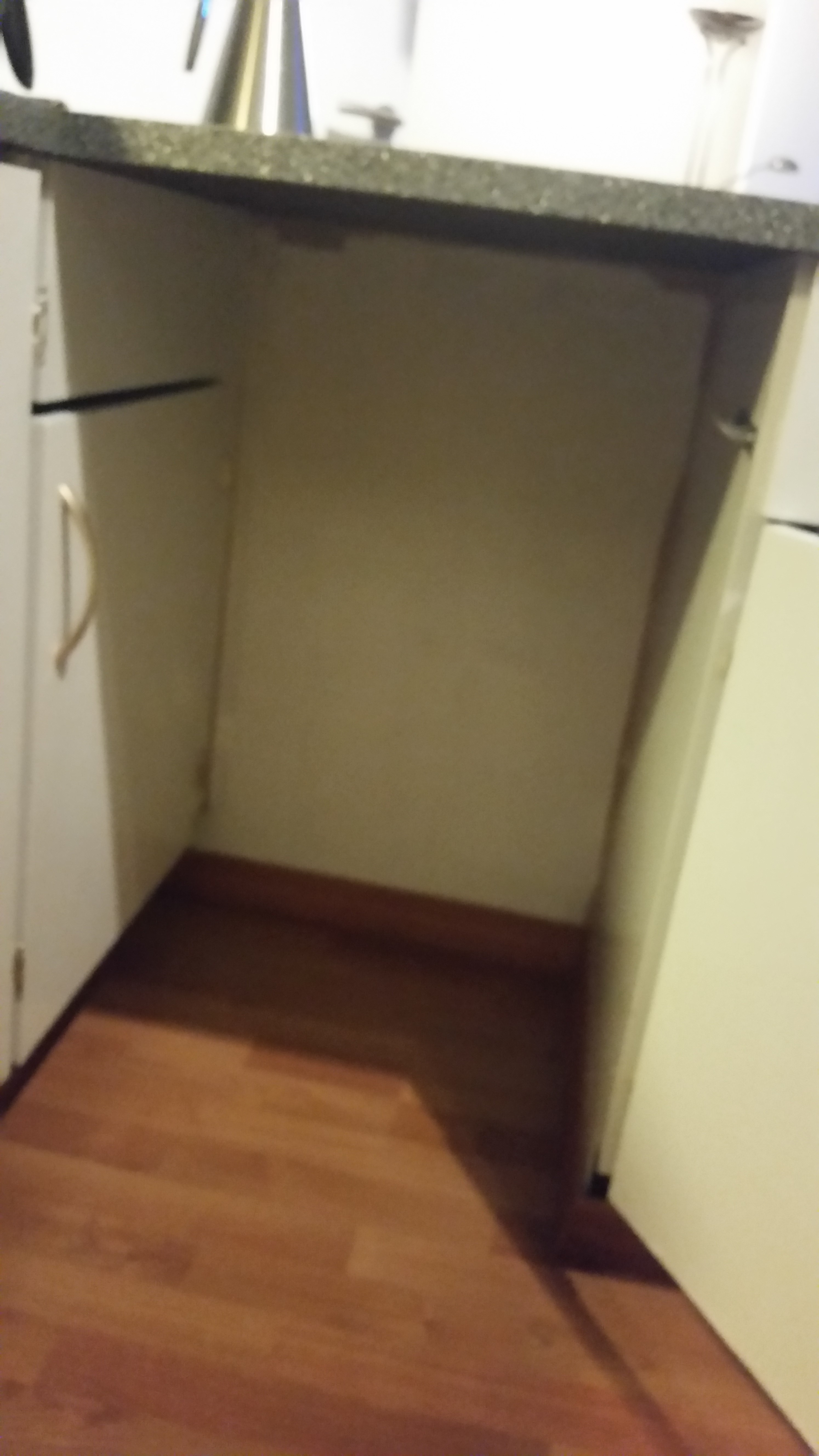

Hei.
Trenger en vaskemaskin, men har ikke plass til en slik vanlig da kjøkkenet er rimelig håpløst designet :p
Alternativ plassering1:
Alternativ plassering2:

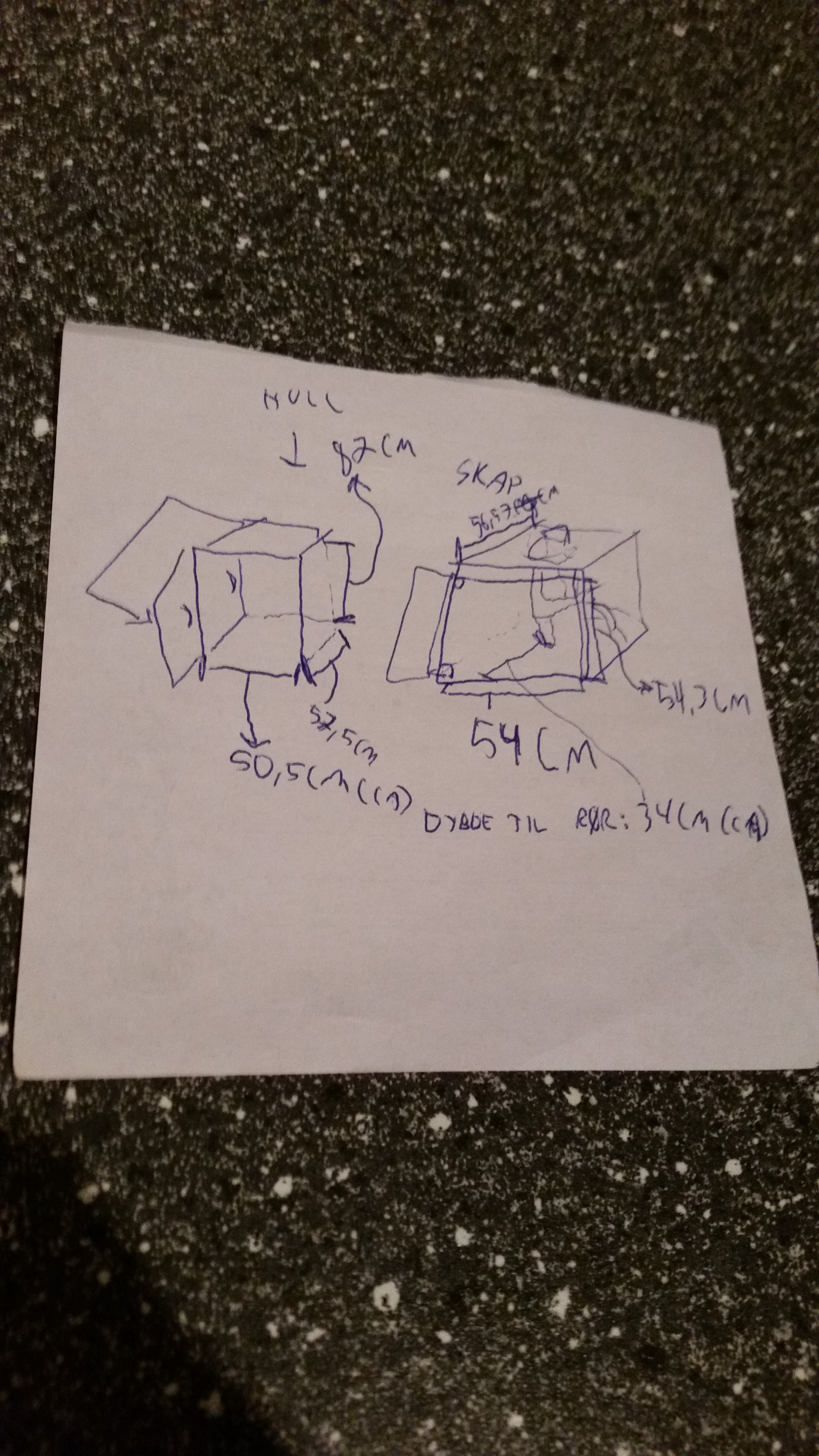

Og her er målene:
Kort sagt:
Alternativ1: Max dybde 57,5cm, Max høyde 87cm, mac bredde 50,5cm
Alternativ2: Max dybde 34cm, max bredde 45cm, max høyde 54,3cm
Siste alternativ er med gjeldende rørplassering, dette kan kanskje flyttes på(?)
Forslag? burde fungere greit, ha plass til litt ting (selv om jeg er alene har jeg jo f.eks store stekepanner, boller osv. og gjerne ikke bråke for mye.
Billigst mulig, vil helst ikke over 5k, men kan jo om jeg m

Først må du finne ut hva du egentlig skal ha. ;)
Tipper du mener oppvaskmaskin. Eneste løsning er plassering1. Her kan du sette inn en 45 cm oppvaskmaskin, men da mister du tilgangen til skapet der. Mulig dybden blir noen mm feil, men det vil fungere.
Tilgang til det skapet får så være, har nok skap som det er ;) Men skal ta en titt på de der, og det er oppvaskemaskin ja.
Maskinen Merko lenker tll er grei, men utgått modell. Gå opp noen hundrelapper til Siemens SR46M280SK. Det er en merkbart bedre maskin; vesentlig lavere støynivå, rommer litt mer, litt lavere forbruk, flere program, VarioSpeed (mye raskere, men med litt høyere forbruk) og mer fleksibel innredning.
Hvis pris er vikitig, kan Logik LDW45W15N være et alternativ. Men dette er en annen kvalitet. Eneste positve er prisen og at den er litt grunnere (54 cm) enn de fleste andre.
