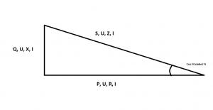

På den reaktive effekt-katetsiden får tilleggsbetegnelsen XL på flere av bokstavene mener jeg å huske. F.eks. QXL.

Det var dere som var så glad i reaktiv effekt. Hvorfor "stjeler" du argumentet mitt. Det er jo nettopp det jeg fortalte, var det ikke vel:
Jamfør ditt innlegg:
Når Tesla og Edison kranglet om nett-filosofiene sine så var det overhodet ikke reaktiv effekt som var the issue at stake.
Tesla sitt (overlegne) AC-system hadde én hovedegenskap som gjorde at det gruset Edison sitt DC-nett ned i støvlene.
AC kan transformereres opp. Og ned igjen.
