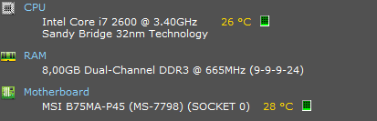

Har lite (ingen) peiling på slikt bortsett fra at eg klarte å rote frem noen brikker som passet til PC'en min via en brikkevelger hos Komplett.
Men eg trenger tips fra dere som kan dette om hva eg burde gå for.
Dette er det eg har pluss info som eg regner med er relevant
PC'en skal brukes til hovedsaklig videoredigering, Photoshop og diverse filmprosjekter. Har brukt den til dette før, men den begynner å bli noe treg etterhvert og er ikke like kjapp i vendingene som før.
Maks budsjett er rundt 2k..

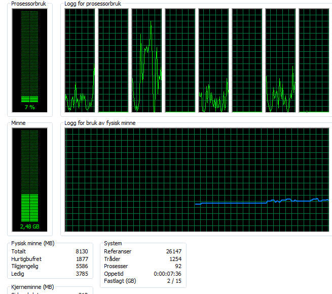

Nei, har ikke sjekket det. Hvordan skal eg gå frem isåfall? Er ting som å åpne program som feks Vegas og Photoshop og "rendering" tidene som har økt betraktelig..
i win7 trykker du ctrl-alt-delete for å komme til task manager, her er det en fane som viser cpubruk og minnebruk.
Hvis cpu står på 100% og ram på 50% vil det ikke hjelpe å oppgradere ram.
Cpu skal stå på 0-2% (lave tall) når du ikke jobber med noen programmer. Hvis prosesoren hele tiden jobber går du glipp av ytelse, under prosesser kan du se hva som bruker ram/cpu (husk å trykke på "vis prosesser fra alle brukere").

Sett på den CPU-meter gadget saken til Windows når du rendrer så ser du hvor mye CPU'en bruker. Hvis denne ikke går ganske så høyt, minimum 80%+, så er det ikke CPU som er problemet. Samma med RAM bruk, er det ikke over 70-80% så er det ikke RAM. PC'er kan "stagnere" litt hvis den bruker over 80% RAM, etter hva jeg har merket på mine PC'er hvertfall :)
RAM er oppskrytt når det gjelder redigering og rendering, hvis det er bare ved rendering den er treigere så er det nesten garantert ikke RAM hvis du har 8GB. Når man rendrer så bruker man bare RAM til de små delene av videoen som blir lest, rendret og lagret. samtidig. Den spytter ut infoen fra RAM'en med en gang den er ferdig.

Har sjekket noen ganger ved rendering om CUDA er tilgjengelig, men det er vist veldig tilfeldig om de er eller ikke. Kom også på når eg leste innlegget ditt Dante at filmer som ligger på PC'en som blir avspilt enten med media player eller VLC har begynt å hakke. Det gjorde dem ikke før, så har tenkt at om filmer som eg har på PC'en hakker så må det være noe som ikke er helt rett.
Lenke til kommentar
Dette høres mistenksomt ut. Da er det (mest sannsynlig) samme feil som gjør renderingen treig. Windows 7 og oppover skal vel defragmentere diskene selv, men du kan analysere disken hvertfall for å sjekke. Hvis det er mye "surr" der så kan det være en årsak. Opplevde det i gode gamle Win98/ XP dagene :)
Du bør feilsøke litt før du kjøper noe nytt. Kan du teste en annen HDD eller en minnepenn eller no for å se om det hakker når du spiller av der?
En HDD kan også oppføre seg rart og bli treig rett før den dør så du bør ta backup før du sjekker for feil eller defragmenterer den.
