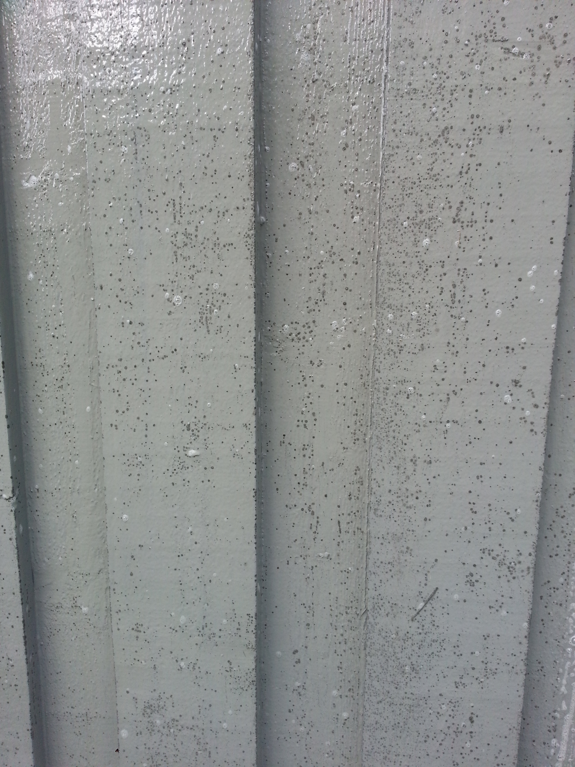

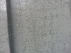

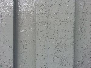

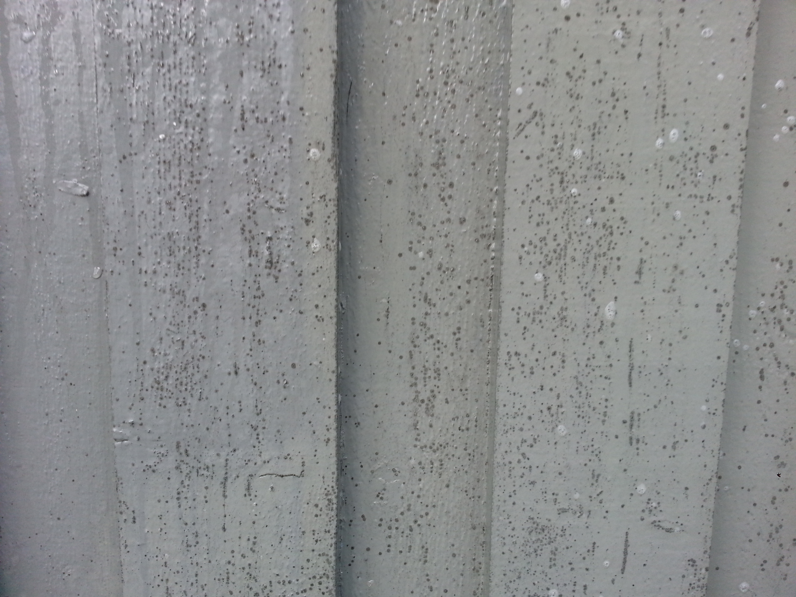

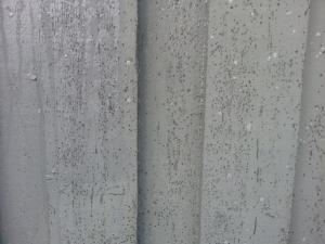

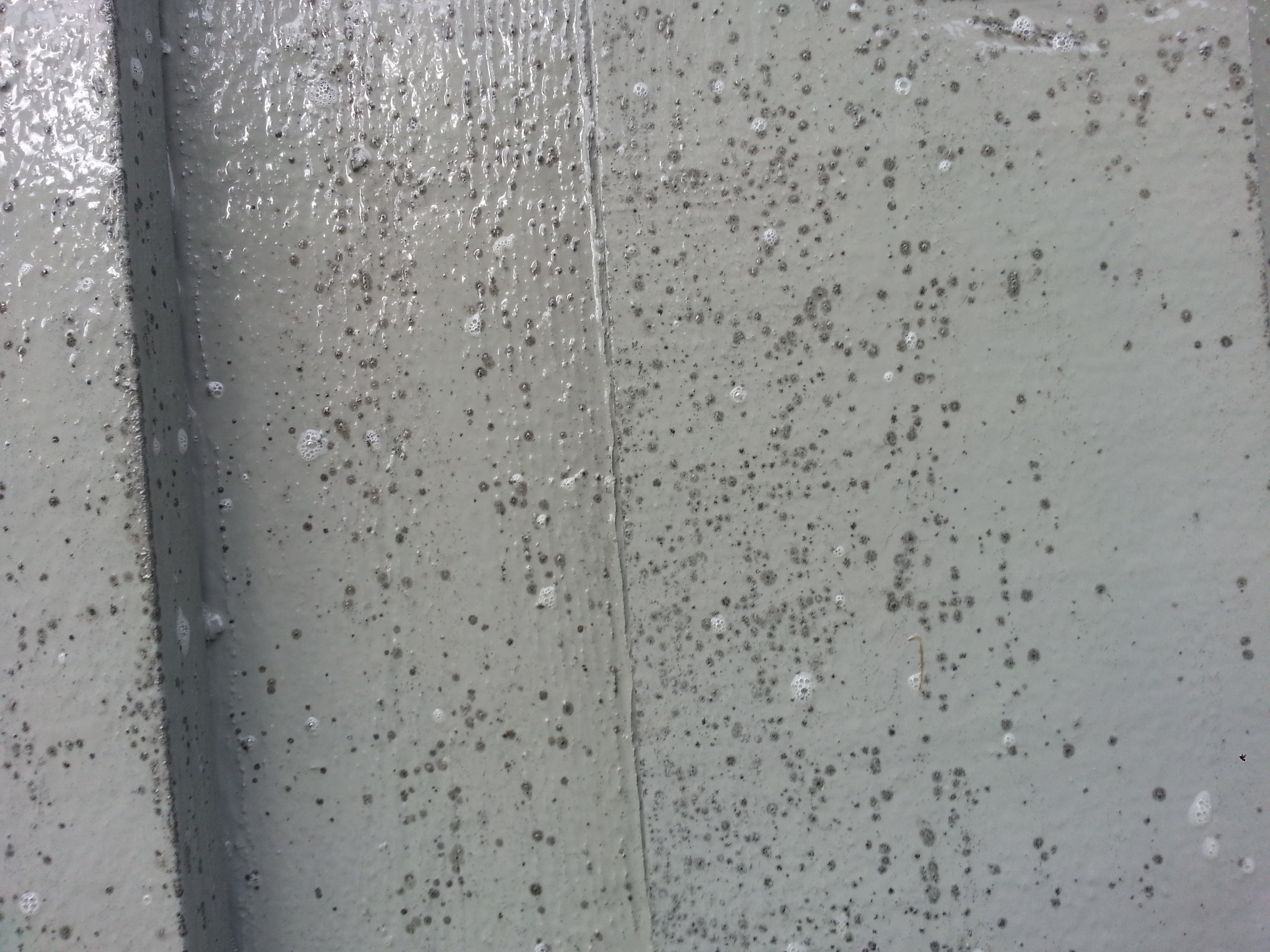

nilshv Skrevet 10. juli 2015 Del Skrevet 10. juli 2015 Fant desse flekkene på mitt nye hus. Er det sopp eller møkk. Om sopp, evt hvilken sopp? Eller om den er farlig sopp (som f.eks muggsopp)? (Det ser fuktig ut fordi jeg vasker huset med hussvask). Har ikke tatt av bekledning og sett om det har gått inn i panelet. Går fint av ved vask. 1 Lenke til kommentar
Zash Skrevet 10. juli 2015 Del Skrevet 10. juli 2015 Svertesopp sikkert.http://www.gjoco.no/nb-NO/Svertesopp.aspx 2 Lenke til kommentar
nilshv Skrevet 10. juli 2015 Forfatter Del Skrevet 10. juli 2015 Svertesopp sikkert. http://www.gjoco.no/nb-NO/Svertesopp.aspx Tusen takk for hjelp Det såg likt ut som bildet. Heldigvis ikke noe veldig alvorlig Lenke til kommentar
vidarkri Skrevet 10. juli 2015 Del Skrevet 10. juli 2015 (endret) Svertesopp. Må vaskes av regelmessig. Dukker ofte opp der det er mye damp fra bakken. Huset til min mor må vaskes hvert år pga dette. Edit:Skriveleif Endret 14. juli 2015 av vidarkri 1 Lenke til kommentar
Friluftskar Skrevet 13. juli 2015 Del Skrevet 13. juli 2015 (endret) Tusen takk for hjelp Heldigvis ikke noe veldig alvorlig Nei, normalt er ikke Svertesopp farlig. Men, det er et sykdomstegn - fukt. Og for mye fukt, kan skape råte. Det er gjerne to grunner, til at dette oppstår. 1) For mye fukt i treverket, før grunning med soppdreper. Men dette bør også følges opp med utvendig malig, for å tette og sikre bedre, før det går for lang tid. 2). For fuktig miljø. Gjerne på skyggesiden av huset og ennå værre med høyt grass og busker, som hinderer opptørking. Å behandle med KUN Husvask, er en dårlig metode, men greit nok, hvis det gjøre hvært år. Det beste er å bruke Kraftvask (på riktig måte), den dreper normalt Svertesoppen. Og etter vask påføre et strøk, med soppdreper. Etter tørking, min. et strøk med utvendig malig (også med soppdreper), så er overflaten "lukket" og glansen overflaten tilbake. Kraftvask tar glansen i malingen og kan etse i vindusglasset, hvis stoffet får tørke på vinduet. Så forsiktighet må utvises. Følger en rådene på bruksannvisningen, går det bra. Anbefaler å bruke Kraftvask i overskyet vær og helst ikke for varmt. Stoffet skal få tid til å virke. En vegg om gangen. Men la ikke stoffet tørke, på vindusglasset! Endret 13. juli 2015 av Friluftskar 3 Lenke til kommentar
