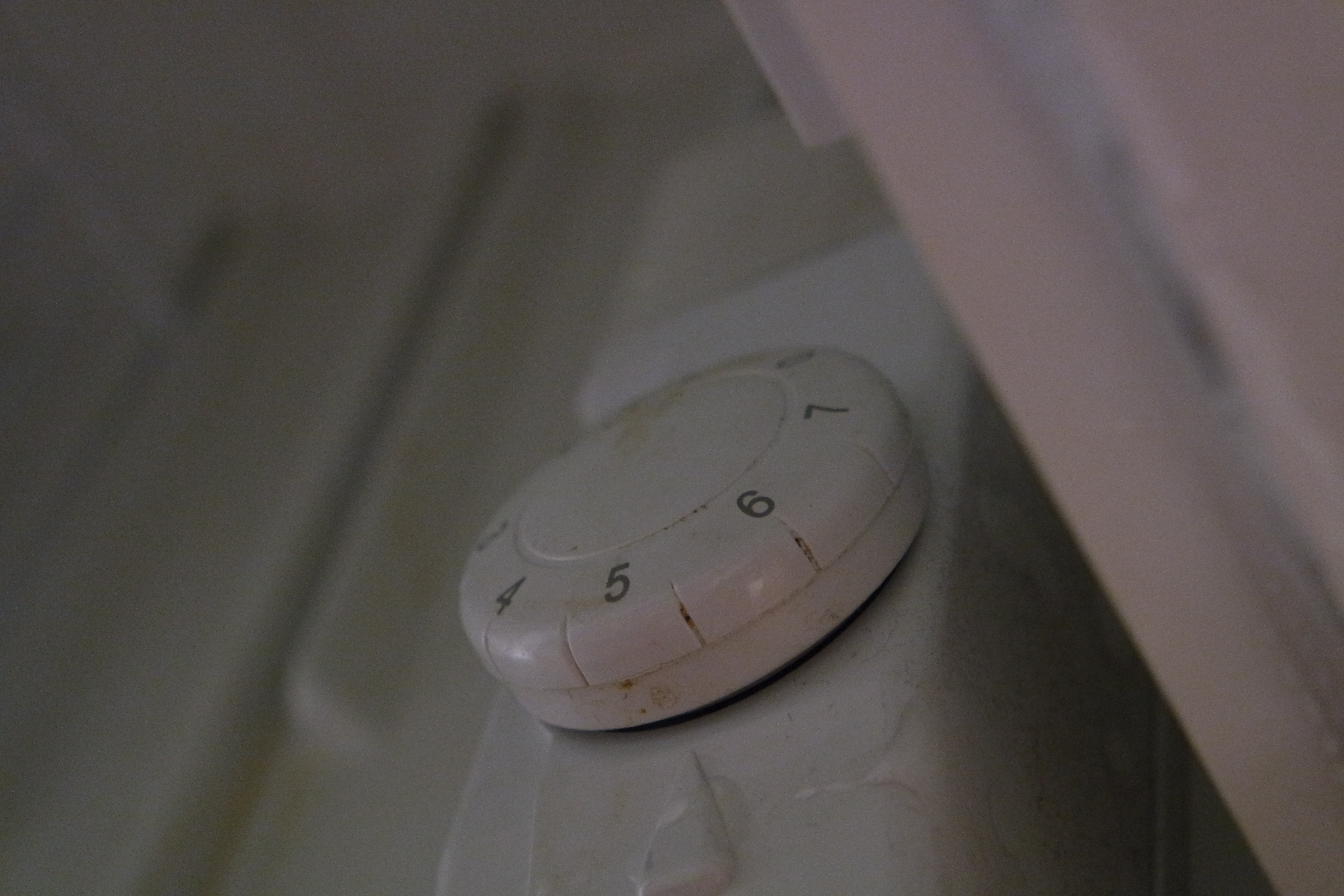

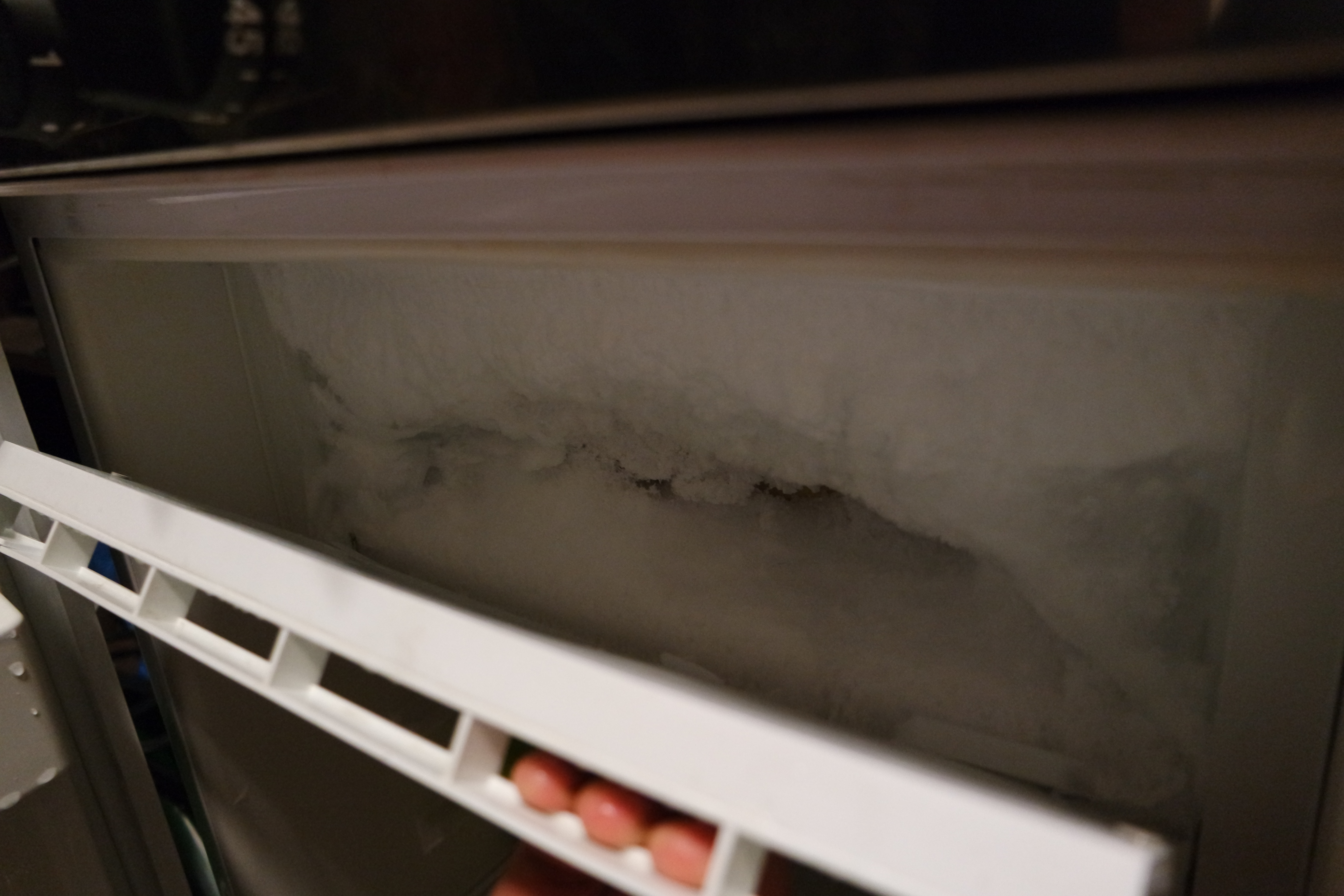

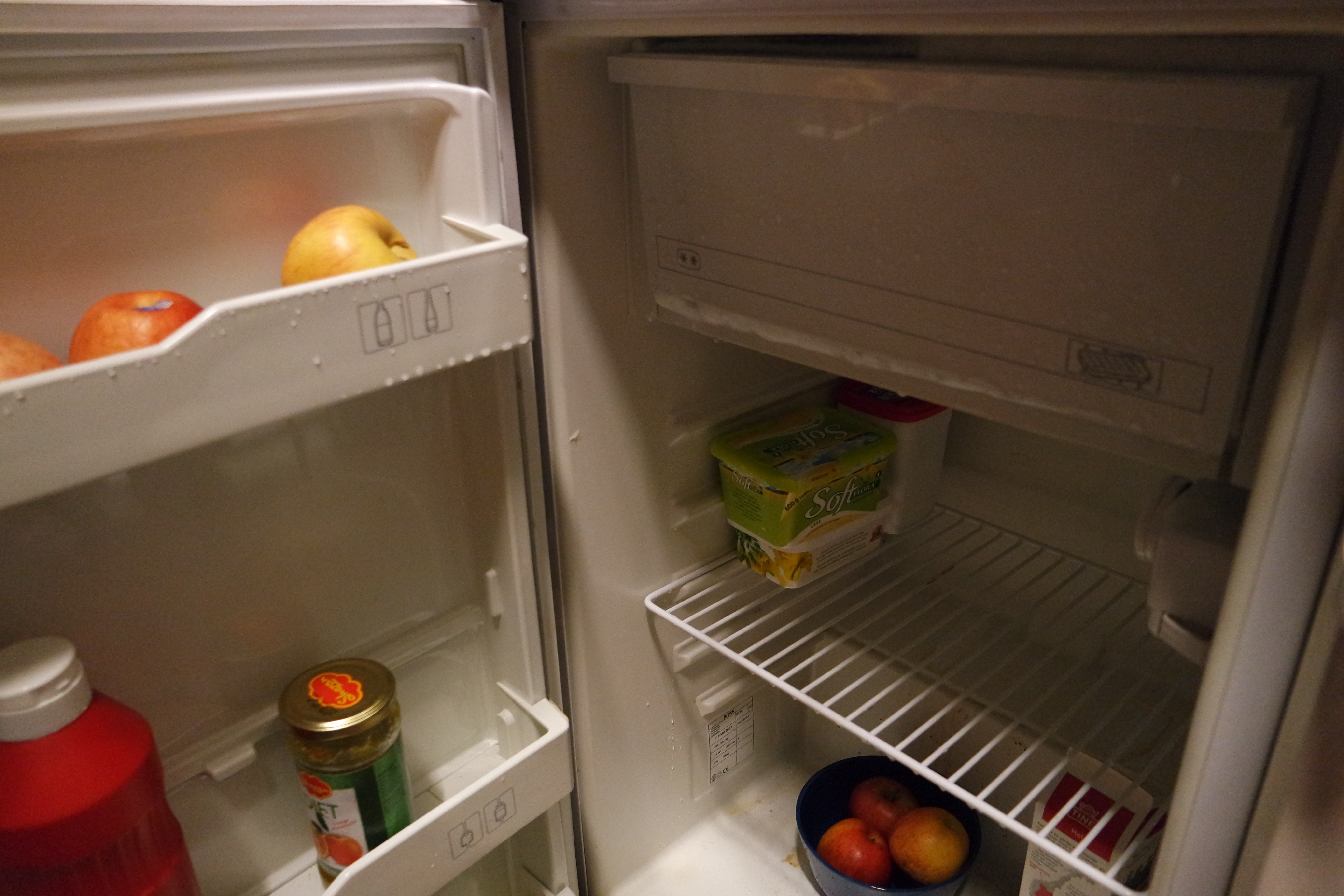

Flexxy Skrevet 5. juli 2015 Del Skrevet 5. juli 2015 Hei Har et minikjøkken i butikken, hvor komfyr, vask og kjøleskap + fryser er i en liten løsning. Problemet har vært at kjøleskapet kjøler noen ganger og noen ganger så er alt på romtemperatur. Fryseren er ganske rask med å lage is og den stopper ikke når det blir " for mye " is. Har prøvd å senke / heve temperaturen, men det gjør ikke noe nytte. Kan det være at termostaten har tatt kvelden og er det mulig å bytte kjøleskap uten at det er for mye jobb, tenkte heller å skaffe en helt ny en. Har vedlagt bilder. Takk Lenke til kommentar
S.t.a.l.k.e.r. Skrevet 8. juli 2015 Del Skrevet 8. juli 2015 (endret) Prøv med å avrime kjøleskapet fullstendig. Du må også se etter om gummilisten mellom døren og skapet er hel. Gjerne vaske skapet grundig før bruk. Ellers kan du finne noen tips her: http://www.leasy.no/kundeservice/sporsmaal-og-svar/hvidvarer-og-elartikler/kjol-frys.aspx Endret 8. juli 2015 av S.t.a.l.k.e.r. Lenke til kommentar
