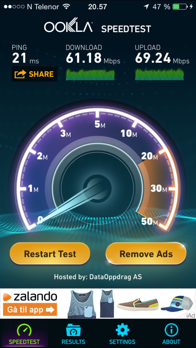

EDIT: Og så, en times tid senere er jeg på en all time low: http://prntscr.com/7n015r
Sitter på akkurat samme sted, og har ikke rørt noe som helst siden jeg postet at jeg hadde full hastighet og jeg fatter ikke hva som skjer...
